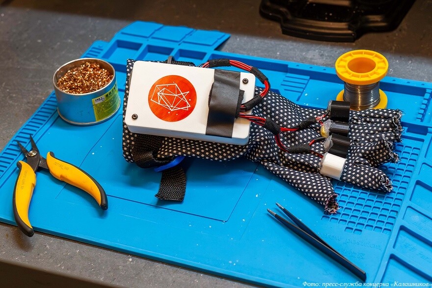

Система состоит из двух модулей. Передающий модуль устанавливается непосредственно на БПЛА, принимающий крепится на кисть руки оператора и соединяется с перчаткой, оснащенной вибромоторами.
Конструкция передающего модуля состоит из микроконтроллера Arduino Nano с программой сбора данных посредством шестиосевого инерциального измерительного модуля, объединяющего гироскоп и акселерометр. Передача данных ведется с помощью радиоканала на частоте от 433,4 МГц до 473 МГц.
Принимающее устройство имеет аналогичную структуру: радиомодуль для приема информации, а также микроконтроллер Arduino Nano с программой обработки данных. Ключевой элемент системы — перчатка с четырьмя вибромоторами, расположенными в один ряд на тыльной стороне ладони. При изменении крена влево или вправо от горизонта включается один из крайних виборомоторов, при изменении тангажа включается один из моторов, расположенных в середине ряда.
