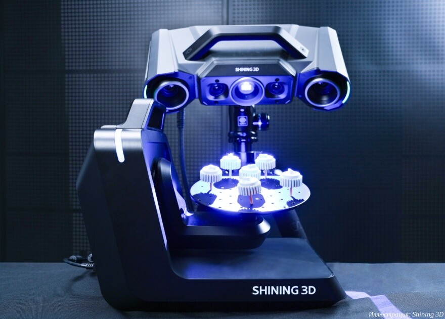

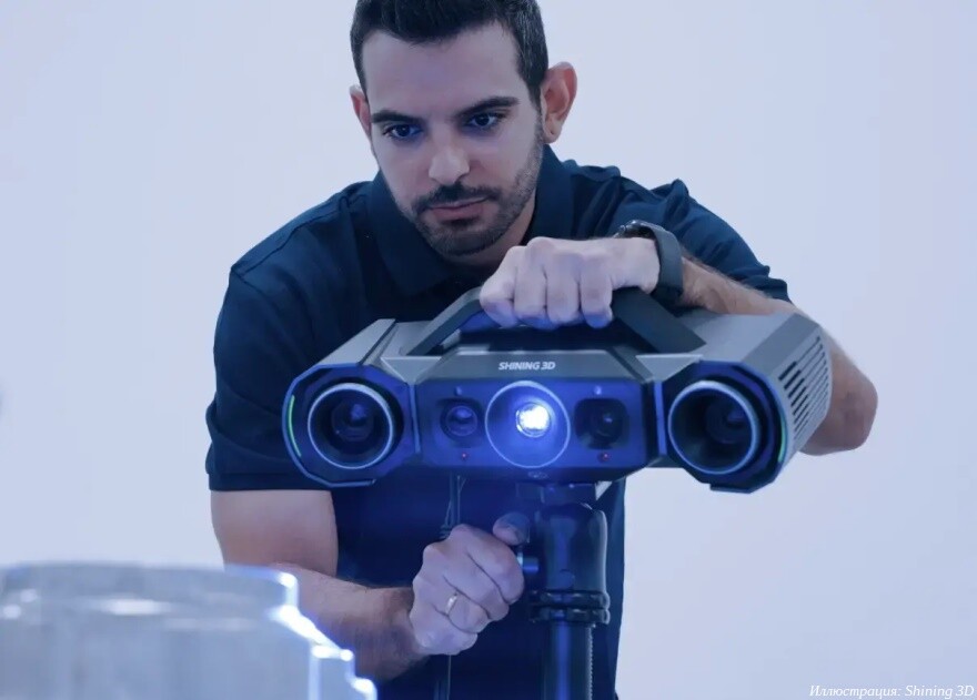

3D-сканер OptimScan Q9 задуман как более доступная версия OptimScan Q12. Технические характеристики двух систем почти идентичны, главное отличие — пониженное разрешение камер: в OptimScan Q12 используются четыре камеры с разрешением 12,3 Мп, а в OptimScan Q9 — 9 Мп.
Точность достигает 0,005 мм при работе с дистанции 210 мм и 0,015 мм с дистанции 590 мм. Охват на малых дистанциях достигает 160х110 мм, на больших — 430х300 мм с расстоянием между точками 0,05 мм и 0,11 мм соответственно.
Съемка одного кадра занимает меньше секунды, модулем подсветки служит проектор на синих светодиодах. Вес нетто — три с половиной килограмма. Оборудование может работать в связке с синхронизированным одноосным поворотным столиком с грузоподъемностью до двадцати килограмм, либо двухосным поворотным модулем, выдерживающим нагрузки до трех килограмм.

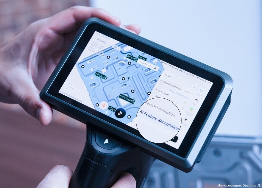

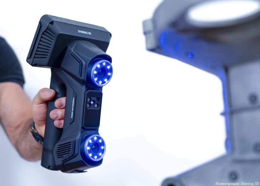

3D-сканер FreeScan Omni Lite — новый вариант флагманского FreeScan Omni, тоже созданный с прицелом на улучшение ценовой доступности. Устройство может эксплуатироваться в полностью автономном режиме благодаря встроенному вычислителю и бортовому дисплею, отображающему собираемые и обрабатываемые данные в режиме реального времени.
Основной режим — оцифровка инфракрасным VCSEL с девяносто двумя линиями, с объемной точностью 0,02 + 0,03 мм/м, производительностью 7 619 000 точек в секунду и возможностью работы без маркеров. Для проработки мелких деталей, кромок, углублений и отверстий предусмотрен режим сканирования одной синей линией. Охват в инфракрасном режиме достигает 1205х1104 мм, в режиме синего лазера — 580х650 мм.
«Облегченная» версия построена на той же аппаратной платформе, что и стандартный FreeScan Omni, но лишена некоторого функционала флагманской модели. При желании FreeScan Omni Lite можно проапгрейдить установкой видеограмметрического модуля по собственной, запатентованной технологии, инспекционного модуля для контроля геометрии и/или модуля распознавания геометрических форм с использованием машинного зрения.
