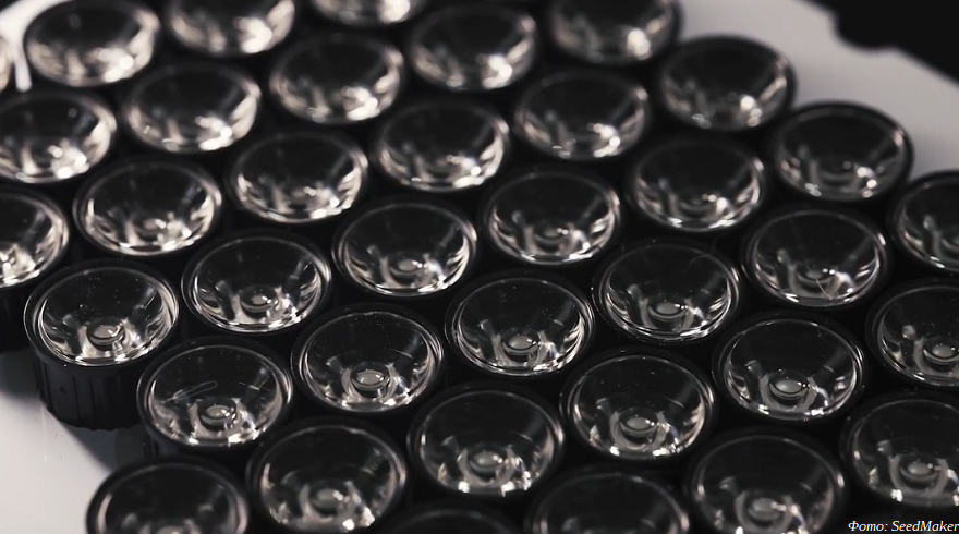

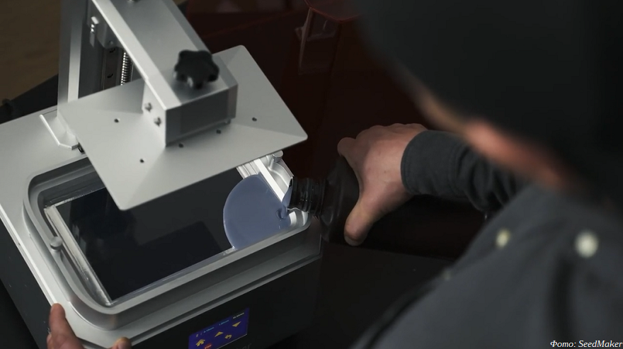

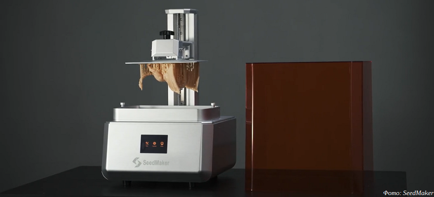

3D-принтер Particle S3 использует 8,9-дюймовую монохромную ЖК-маску с разрешением 3840х2400, размер области построения достигает 192х120х220 мм. В этом плане система аналогична 3D-принтерам Elegoo Saturn, разве что высота построения у новичка выше на двадцать миллиметров. Размер пикселя составляет 50 мкм, высота слоя выставляется на уровне 25, 50 или 100 микрон.
Монохромная маска дает повышенную производительность и четкость 3D-печати, а также отличается более длительным сроком эксплуатации — по оценке SeedMaker, живучесть примерно в четыре раза выше цветных матриц. Модуль подсветки состоит из ультрафиолетового светодиодного массива, на засветку слоя уходит около двух-трех секунд.
Несущая конструкция выполнена из алюминия с линейной направляющей и шарико-винтовой парой для привода платформы по оси Z. Бортовой интерфейс состоит из 3,5-дюймового цветного сенсорного экрана и USB-порта для накопителей. Для подготовки цифровых моделей к 3D-печати можно использовать слайсер ChiTuBox.
