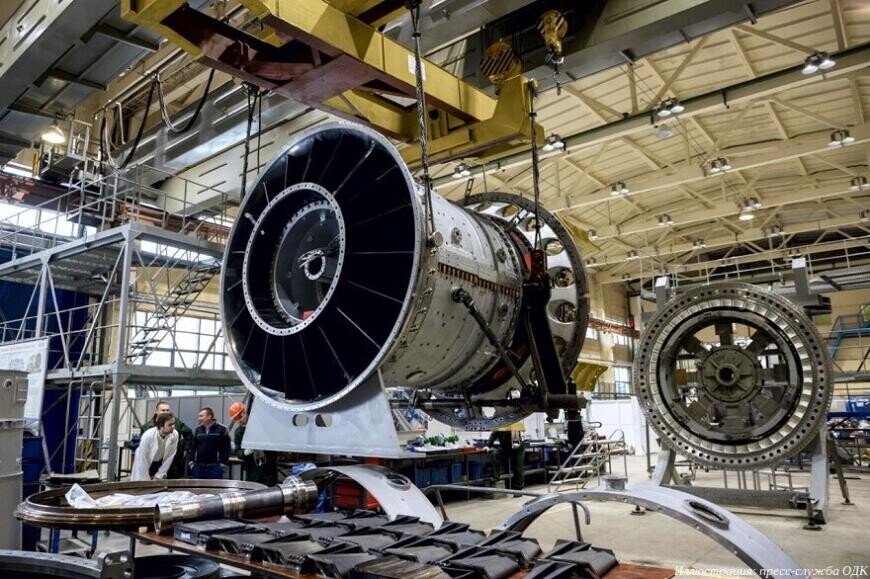

Предприятие освоило серийный выпуск крупногабаритных колец диаметром до четырех с половиной метров и массой до трех тонн. Основным заказчиком выступает рыбинское предприятие «ОДК-Сатурн», разрабатывающее и производящее турбины ГТД-110М.
Ранее корпуса турбин собирались из нескольких десятков мелких колец, что увеличивало количество сварных и болтовых соединений. Использование цельных крупногабаритных заготовок существенно сокращает число соединений, повышает надежность узлов и упрощает монтаж.

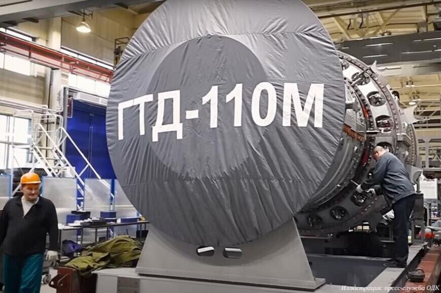

Летом прошлого года Объединенная двигателестроительная корпорация Ростеха анонсировала строительство нового механосборочного комплекса для расширения серийного производства газовых турбин ГТД-110М с 3D-печатными компонентами камер сгорания. Ранее аналогичные по мощности турбины поставлялись из-за рубежа.
Первым предприятием, эксплуатирующим ГТД-110М, стала ТЭС «Ударная» в Краснодарском крае. Комплексные испытания генерирующего оборудования третьего энергоблока успешно завершились в сентябре прошлого года.
