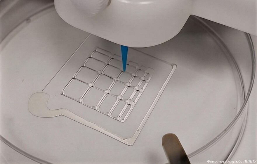

«На следующем этапе для каждого типа гидрогеля мы индивидуально подбирали параметры 3D-биопечати. Изготовление образцов из полученного коллагена выполнялось на биопринтере. В ходе тестовой печати мы меняли скорость подачи материала и температуру, что позволило определить оптимальные режимы для разного сырья. Критериями выбора служили равномерность нанесения, сохранение формы после застывания и способность материала к формированию многослойных структур, что важно для создания объемных имплантатов. В результате для каждого гидрогеля были установлены параметры, при которых печать происходит стабильно и без дефектов», — рассказала лаборантка научно-исследовательской лаборатории механики биосовместимых материалов и устройств ПНИПУ Дарья Спорышева.
Для каждой рецептуры были напечатаны и исследованы тестовые образцы прямоугольной формы. Исследователи изготовили также решетчатые варианты, чтобы проверить способность материала к формированию сложных незамкнутых структур, имитирующих пористость живых тканей.
После отверждения образцов ученые провели испытания на упругость и прочность и определили, что наилучшими свойствами обладал гидрогель на основе коллагена медузы. Этот же материал оказался наиболее технологичным: он легче замешивался и обеспечивал более стабильное нанесение в сравнении с гидрогелями на основе рыбьего коллагена.
«Основным результатом исследования стало то, что для каждого из выбранных видов сырья мы определили индивидуальные параметры 3D-печати. Нам удалось сформировать как однослойные объекты простой геометрии, так и многослойные конструкции, что подтверждает пригодность полученных режимов для печати объектов различной сложности», — рассказал заведующий научно-исследовательской лабораторией механики биосовместимых материалов и устройств ПНИПУ Михаил Ташкинов.
