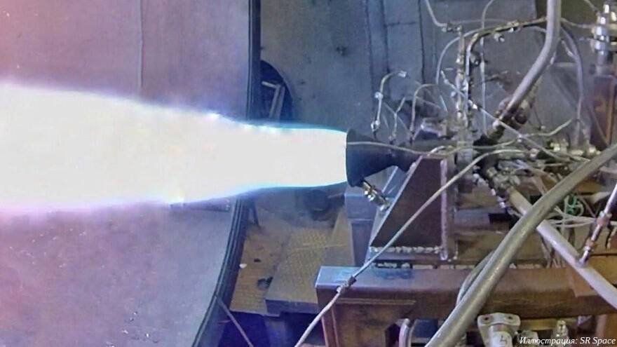

Частная космическая компания SR Space провела огневые испытания 3D-печатной камеры сгорания с форсуночной головкой метан-кислородного ракетного двигателя РД-1. Такие двигатели планируется использовать на одноступенчатых суборбитальных ракетах Nebo для метеорологических исследований, тестирования различных систем на высотах до 120 км и других научных целей.

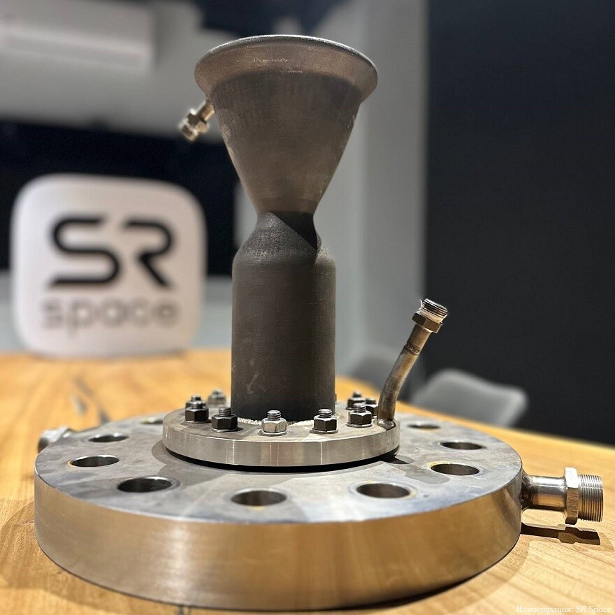

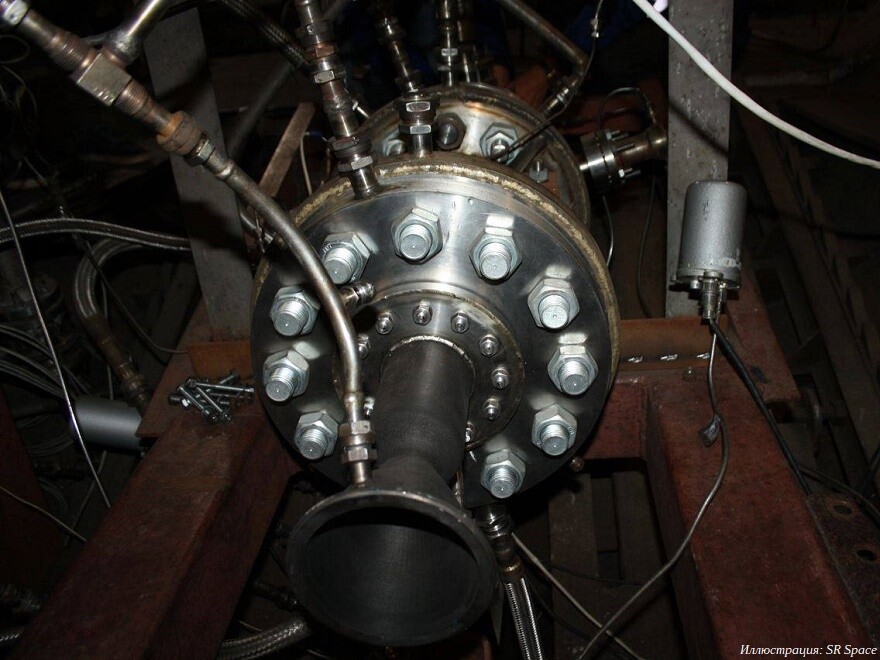

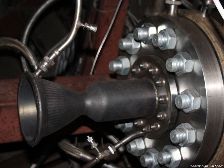

Первые огневые испытания прошли в октябре 2023 года на стенде Центрального института авиационного моторостроения имени П. И. Баранова (ЦИАМ), сообщает пресс-служба SR Space. За прошедшее время инженеры компании доработали конструкцию камеры сгорания и изготовили новый опытный образец из жаропрочного хром-никелевого сплава Inconel 718 с применением аддитивных технологий.
Жидкостный ракетный двигатель замкнутой схемы с электронасосной системой подачи компонентов топлива рассчитан на тягу до 1,02 тс с удельным импульсом до 346,8 секунд в вакууме. При стартовой массе в полтонны суборбитальные ракеты-носители Nebo смогут поднимать до двадцати килограмм полезной нагрузки на высоту сто двадцать километров.
В ходе новых испытаний отработана конструкция камеры сгорания с форсуночной головкой, произведена оценка смесеобразования и распыления компонентов разработанной стендовой форсуночной головки, а также доработан контур охлаждения. Испытания проходили по схеме зажигания с использованием факельного устройства. Топливной парой служат природный газ и кислород.
