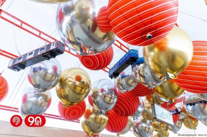

Сложность заказа заключалась в том, что готовые изделия предназначались для подвешивания на станциях метро, а это места с интенсивным пассажиропотоком и переменными воздушными потоками. В каждой модели необходимо было предусмотреть надежную систему крепления и одновременно сохранить прочность конструкции.

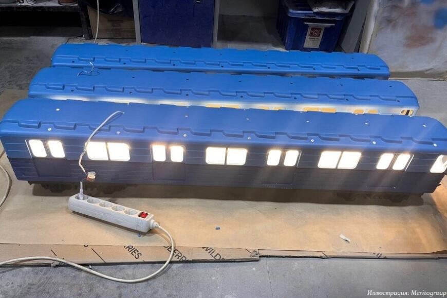

«Пожелание заказчика состояло и в том, чтобы окна вагонов светились, создавая эффект освещенного салона. Мы разработали проводку, проложили светодиодную ленту по внутренним углам корпуса, а кабель питания вывели наружу через отверстие в крыше — так его удобно подключать к сети метрополитена. Всего ушло почти сто метров светодиодной ленты», — пояснил Анатолий Просвирнин.

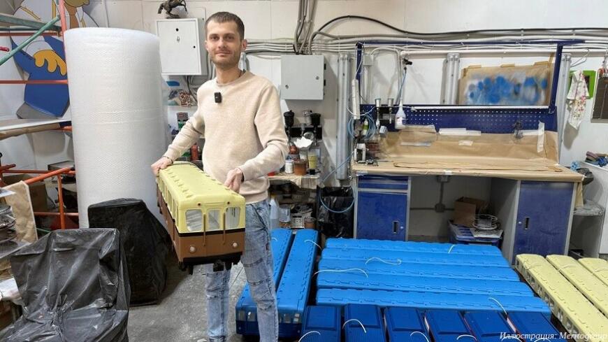

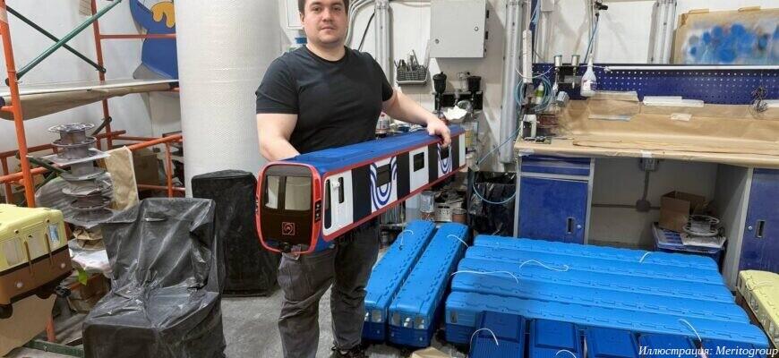

Для изготовления моделей вагоны были разделены на сотни фрагментов. В общей сложности специалисты напечатали более четырехсот деталей на шестидесяти промышленных экструзионных 3D-принтерах с использованием полиэтилентерефталатгликоля (PETG).

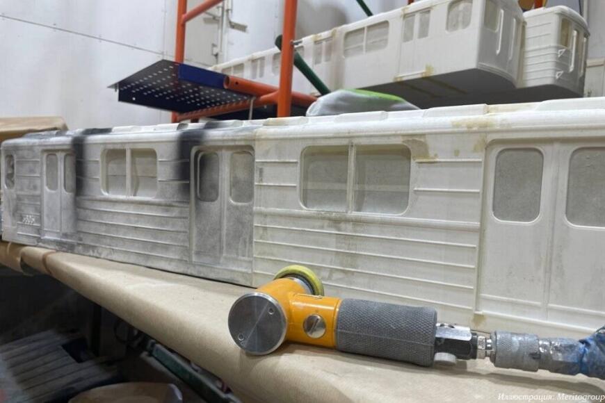

После 3D-печати каждый фрагмент проходил обязательную шлифовку, склейку и финишную обработку. Особое внимание при выполнении проекта уделялось соединениям: швы тщательно обрабатывались автомобильной шпаклевкой, следы от поддержек и ребристость устранялись вручную. Перед окраской наносился специализированный грунт, далее художественной оформление в строгом соответствии с утвержденной палитрой.
