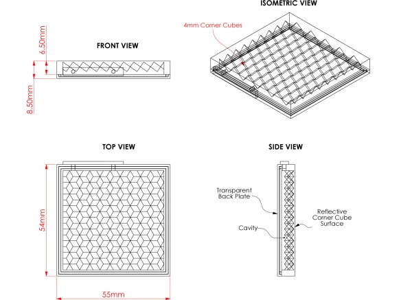

Конструкция довольно проста. Внутренняя структура состоит из светоотражающей пластиковой панели сложной формы, аналогичной строению автомобильных или велосипедных рефлекторов. Другими словами, свет не рассеивается, а отражается в обратном направлении. В нормальном состоянии конструкция отражает свет, но если внутренний объем заполнить прозрачной жидкостью с подходящими рефракционными свойствами, то стекло становится прозрачным. Тот факт что стекло отражает, а не поглощает излучение, позволит использовать новинку не только для регулировки яркости и обеспечения приватности, но и климатического контроля. Например, если из такого стекла изготавливать кровлю, то летом можно включить отражающий режим для борьбы с нагреванием, а зимой наоборот делать панели прозрачными для поглощения солнечного тепла.
Напечатанное на 3D-принтере умное стекло стоит дешевле аналогов и поможет экономить на климат-контроле
Главная проблема при изготовлении прототипа состояла в производстве внутренней панели сложной геометрической формы. Если использовать литье под давлением, панель пришлось бы разбивать на составные элементы, а затем собирать воедино. Вкупе с необходимостью изготовления и испытаний нескольких версий это вылилось бы в существенную трату времени и денег. Вместо этого разработчики напечатали опытные компоненты целиком из прозрачного фотополимера VeroClear на 3D-принтере Stratasys Objet30. В качестве регулирующей жидкости использовался метилсалицилат. Единственным серьезным выявленным недостатком можно считать капельки, остающиеся на поверхностях после выкачивания жидкости, однако разработчики намереваются решить эту проблему с помощью отталкивающих покрытий.
