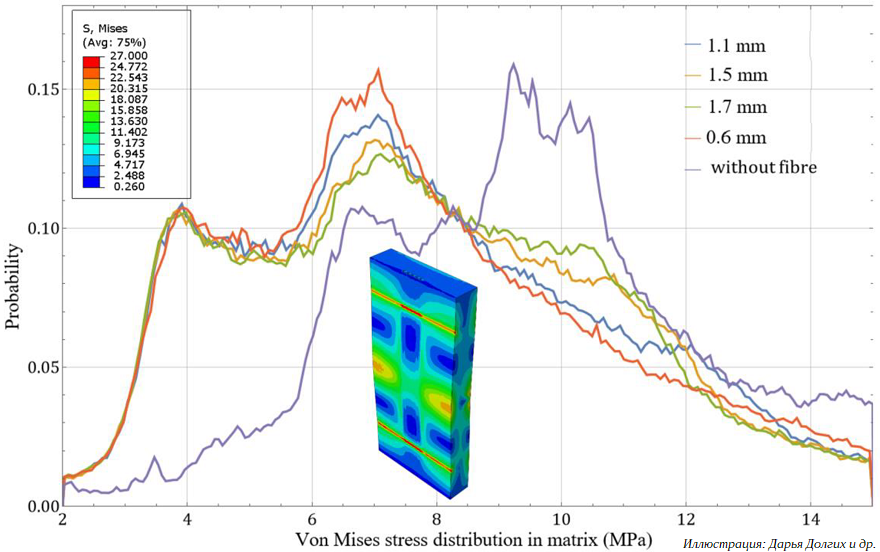

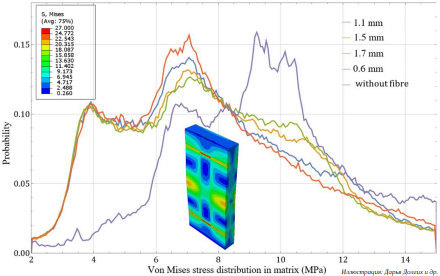

Компьютерное моделирование дает возможность заранее изучать свойства материала и детально отслеживать изменения и деформации. Смоделировав нагрузки, политехники сумели выявить зоны, склонные к появлению трещин, а затем определили оптимальное для обеспечения необходимой прочности расстояние между углеродными прутками.
«Укрепляющие элементы принимают на себя основную нагрузку, делая протез гораздо прочнее, но если расположить их слишком далеко друг от друга, они перестанут работать так эффективно. При этом важно минимизировать количество прутков, чтобы экономить материалы и не утяжелять конструкцию. Мы подобрали расстояние, которое обеспечивает наилучший баланс прочности и веса гильзы», — рассказала младшая научная сотрудница лаборатории механики биосовместимых материалов и устройств ПНИПУ Дарья Долгих.

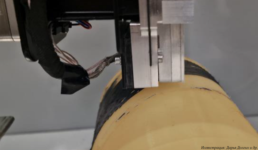

На основе полученных результатов ученые изготовили прототип гильзы с локальным усилением. Для этого с помощью роботизированной установки сначала создали половину предполагаемой толщины стенки протеза, далее провели укрепление прототипа отдельными углеродными прутками по специально разработанной траектории, затем нанесли дополнительные слои полимера и доработали деталь до восстановления требуемой толщины стенок гильзы.
Такой подход позволяет качественно интегрировать углеродные прутки в процессе 3D-печати, обеспечивая прочное сцепление с полимерным основанием, а также сокращать время изготовления персонализированных протезов.
«Локальное укрепление эффективно усилило высоконагруженные зоны протеза. Приложение нагрузки, равной весу тела пациента весом сто килограмм, показало, что наличие прутков снизило напряжение в конструкции на 16,2%, при этом ее вес увеличился лишь на один грамм», — рассказал заведующий научно-исследовательской лабораторией механики биосовместимых материалов и устройств ПНИПУ Михаил Ташкинов.
