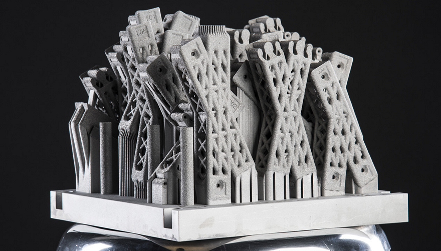

3D-печатные элементы несущей перегородки пассажирского салона из Scalmalloy. Фото: Airbus
