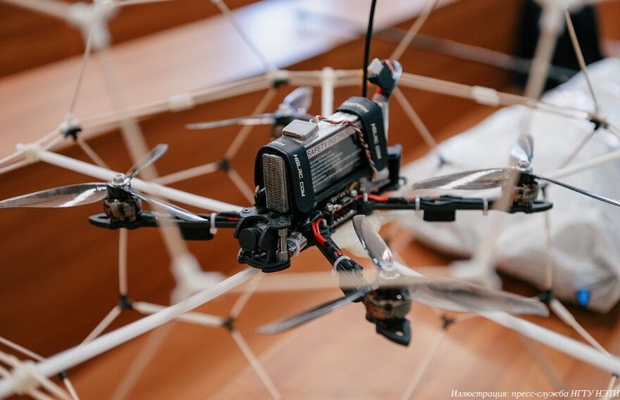

Студенты молодежной научной лаборатории беспилотных авиационных систем факультета летательных аппаратов Новосибирского государственного технического университета «НЭТИ» создали легкую, дешевую защиту для беспилотных летательных аппаратов с использованием трубок и 3D-печатных соединений. Конструкция вмещает семидюймовый квадрокоптер и легко масштабируется. Текущий прототип надежно защищает дроны при падении с высоты около десяти метров, сообщает пресс-служба вуза.
«Ребята занялись техническим заданием после проектно-образовательного мероприятия «Остров-2024», изначально добивались легкости и прочности. Сейчас прототип весит около двухсот граммов и состоит из карбоновых трубок и напечатанных на 3D-принтере пластмассовых перемычек. Важно, чтобы эти части не лопались при падении», — рассказал руководитель лаборатории Дмитрий Сергеев.
Команда рассчитывает на спрос не только при работе с дронами в замкнутых пространствах, где велика вероятность задевания стен или потолков, но и на открытых площадках: карбоновая сфера позволит уберечь беспилотник начинающего оператора от многочисленных падений и ударов о деревья. После падения сфера позволяет дронам взлетать самостоятельно, восстанавливая пространственную ориентацию двигателями. Самое главное — низкая стоимость конструкции, особенно в сравнении со стоимостью самих дронов.
«Стоимость летательного аппарата с оборудованием может достигать нескольких миллионов рублей, поэтому защита будет не лишней», — пояснил Дмитрий Сергеев.
