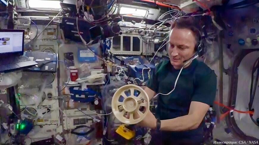

Канадская компания-производитель промышленных 3D-принтеров AON3D поделилась примером применения 3D-печатных изделий на Международной комической станции. В руках астронавта деталь центрифуги, используемой для фракционирования крови с целью изучения влияния невесомости на человеческий организм.
Астронавт Маттиас Маурер с 3D-печатным компонентом центрифуги
Деталь напечатана компанией AON3D на 3D-принтере собственного производства по заказу Канадского космического агентства (CSA). Такой метод выбрали потому, что фрезерование или литье под давлением обошлись бы дороже и заняли больше времени. 3D-печать позволила значительно ускорить итеративное проектирование, а аддитивное производство конечного изделия заняло всего шестнадцать часов.

Перед отправкой на МКС полученная деталь прошла механические испытания в лабораториях Канадского космического агентства. На борту станции немецкий астронавт Маттиас Маурер использовал изделие в экспериментах по приготовлению образцов крови разными методами с целью оптимизации работы инструментов. Образцы крови, в свою очередь, нужны для оценки влияния микрогравитации на здоровье астронавтов в ближней и долгосрочной перспективе.
