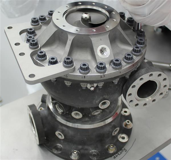

Специалисты NASA успешно провели тестирование 3D-печатных турбонасосов ракетного двигателя для жидкого метана вместо используемого ранее жидкого водорода. Испытания доказали, что высокотехнологичные 3D-печатные устройства способны пропускать через себя 2271 л жидкого метана в минуту. Этого объема вполне хватит для двигателя, развивающего силу тяги 10206 кг. Такие впечатляющие результаты открывают дорогу для космических аппаратов, которые будут отправлены на Марс в будущем.
NASA проводит испытания 3D-печатного турбонасоса для ракетного двигателя
Турбонасос – важная составляющая ракетного двигателя, которая состоит из двух турбин, вращающихся с огромной скоростью и генерирующих более 2000 л.с. (этот показатель в два раза превышает показатель двигателя NASCAR). Кроме того, это одна из самых сложных для производства составляющих ракетного двигателя.
К счастью, была открыта технология селективного лазерного плавления, которая стала ключевой при изготовлении этих турбонасосов. Наверное, не стоит упоминать, что с ее помощью удалось добиться гораздо более эффективного и быстрого результата, чем в случае применения традиционных методов производства?
«С помощью технологии аддитивного производства нам удалось изготовить турбонасос, затратив при этом на 45% меньше деталей, – говорит специалист по силовым установкам Ник Кейс, который возглавляет испытания в Космическом центре Маршалла NASA в Хантсвилле, штат Алабама. – Испытания двух получившихся турбонасосов прошли быстро и успешно».
