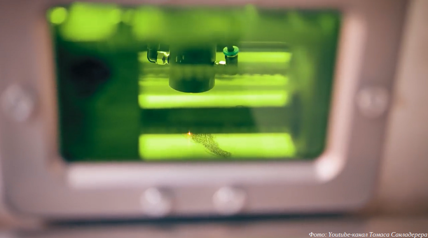

Обновленная модель MPRINT+ отличается от оригинала рядом усовершенствований, направленных в первую очередь на повышение производительности и разрешения. 3D-принтер оснащен более мощным 200-ваттным волоконным лазером против 100-ваттного в оригинальной версии. С системой позиционирования пока не все ясно. Дело в том, что оригинал использовал подвижную головку с диодным лазером от Trumpf — представьте свой FDM 3D-принтер, но с гравировальной лазерной насадкой на стероидах. Нечто подобное мы уже видели на примере 3D-принтеров XM200 и XM300 американской компании Xact Metal.
Новая же система якобы использует уже гальванометрическую сканирующую систему, обеспечивающую скорость штриховки до 3 м/c. Ульман в свое время утверждал, что радикальное снижение стоимости оборудования стало возможным именно благодаря разработке собственного, относительно недорогого сканатора, так что ощутимый ценовой скачок вполне можно объяснить переходом на более сложный и дорогой, но в то же время более быстрый и точный гальваносканер, если такой переход действительно имел место. Xact Metal, кстати, так и поступила, спустя год после премьеры переделав XM200 в XM200S.
Диаметр пятна составляет 45 микрон против 100 мкм у оригинального MPRINT, толщина слоев выставляется в пределах 20-80 мкм, размер области построения составляет 150х150х150 мм, а плотность готовых изделий достигает 99,5%. Печать осуществляется в гермокамере с защитной азотной атмосферой, что позволяет работать с активными металлами и сплавами. В настоящее фирменный ассортимент расходных материалов включает порошки на основе алюминия, нержавеющей и инструментальной стали.
Система принимает четыре картриджа расходных материалов с перегрузкой в 250%, что позволяет снижать время простоев. Картриджи оснащены NFC-метками, помогающими отслеживать тип и запас материала. Для очистки готовых изделий и подготовки остаточных материалов к повторному использованию предлагается опциональная станция MPURE с ультразвуковым просеиванием. За подготовку цифровых 3D-моделей и управление рабочими процессами отвечает программное обеспечение MPREP.
