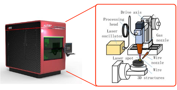

Корпорация Mitsubishi Electric выведет на рынок фирменную технологию аддитивного производства, основанную на импульсном лазерном наплавлении металлической проволоки.
Mitsubishi Electric готовит технологию 3D-печати методом импульсного лазерного наплавления

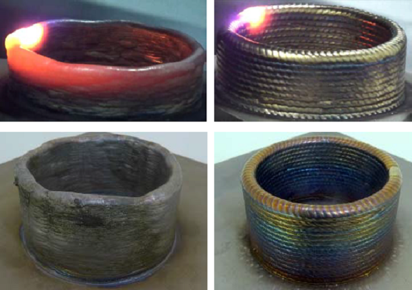

Фирменная методика получила рабочее название «Технология точечного формирования» (Dot Forming Technology). В основе процесса лежит выращивание трехмерных объектов за счет лазерного наплавления металлической проволоки. Главная особенность заключается в использовании импульсных лазерных излучателей, что позволяет концентрировать тепловую энергию на обрабатываемых участках и избегать проблем с перегреванием и деформацией ранее уложенного материала. По оценке разработчиков, такой подход повышает точность формы на 60% в сравнении с системами, полагающимися на постоянное облучение (см. иллюстрацию ниже). Плавка осуществляется в защитном потоке инертного газа, что позволяет работать с широким спектром металлов и сплавов, избегая окисления.

Основные преимущества методики импульсного лазерного наплавления перед технологиями селективного лазерного спекания и наплавления металлопорошковых композиций (DMLS и SLM) – дешевизна расходных материалов и высокая производительность. Главный недостаток заключается в низком разрешении поверхностей с вытекающей необходимостью постобработки печатаемых изделий. Разработчики утверждают, что плотность готовых изделий превышает показатели деталей, получаемых по технологиям DMLS и SLM.

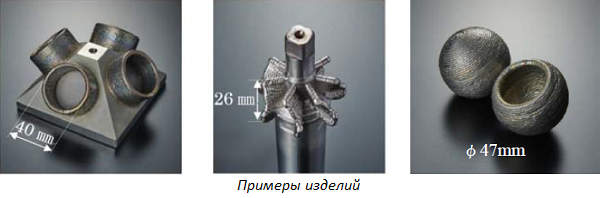

Компания рассчитывает на применение технологии импульсного лазерного наплавления в автомобильной и авиастроительной отраслях, включая производство с нуля и ремонт металлических деталей. Разработчики получили шесть патентов, включая один международный. Официальная презентация состоится 1 ноября на Международной выставке металлообрабатывающих станков в Токио. Ожидается, что в продажу аддитивные установки от Mitsubishi Electric поступят не позднее марта 2021 года.
