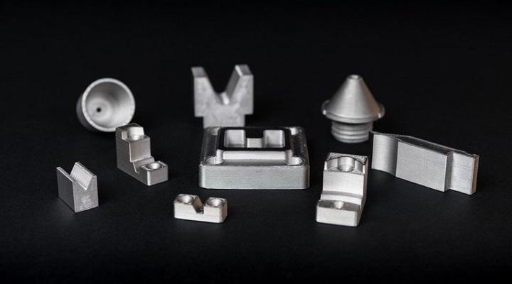

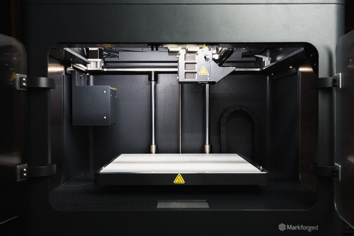

Компания Markforged анонсировала новый филамент для 3D-печати металлических заготовок. Материал содержит наполнитель из инструментальной стали H13 и предназначен в первую очередь для специализированных 3D-принтеров Markforged Metal X.
Markforged анонсировала филамент с наполнителем из инструментальной стали
Массачусетская компания Markforged завоевала славу благодаря первым в своем роде FDM 3D-принтерам для печати полимерных деталей, армированных непрерывным волокном. С января прошлого года предприятие добавило еще одно направление, а именно 3D-печать заготовок полимер-металлическими филаментами. Аналогичные системы уже предлагаются конкурентной компанией Desktop Metal, успевшей пободаться с Markforged в суде по поводу принадлежности интеллектуальной собственности, хотя безуспешно. Еще один аналог предлагает немецкая компания Xerion, представившая свою систему на выставке Formnext 2018.

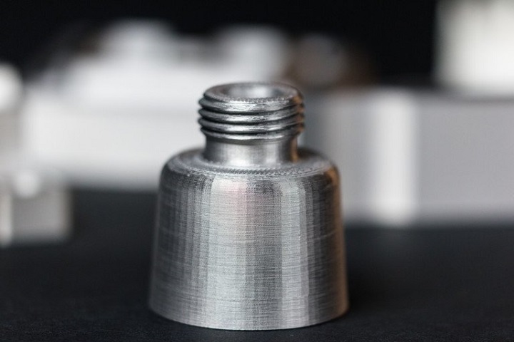

Процесс состоит из нескольких этапов: 3D-печати заготовки металлосодержащим филаментом, удаления связующего полимера с помощью растворителей, а затем спекания в муфельной печи. На выходе получаются металлические изделия высокой плотности и довольно точной формы, требующие лишь минимальной постобработки или не требующие вообще, в зависимости от назначения и формы деталей, причем поддержки можно удалять еще до химической и термической обработки, что значительно упрощает процесс.
В ассортименте Markforged уже имеется филамент с наполнителем из нержавеющей стали 17-4 PH, а теперь компания предлагает материал на основе инструментальной стали марки H13 (аналога 4Х5МФ1С, она же ЭП572), отличающейся высокой износостойкостью при малых и высоких температурах и используемой в производстве пресс-форм для литья под давлением, молотовых и прессовых вставок, режущих инструментов и так далее. Хотя это и не самый прочный вариант инструментальной стали, марка H13 хорошо выдерживает нагревание и не склонна к термической усталости.
Начало поставок филамента на основе стали H13 запланировано на первый квартал следующего года. В ближайшем будущем компания планирует пополнить ассортимент филаментами с наполнителями из инструментальной стали A2 и D2, нержавеющей стали марки 316L, жаропрочного никель-хромового сплава Inconel 625, меди и титанового сплава Ti-6Al-4V. Дополнительная информация о предложениях Markforged доступна на официальном сайте компании по этой ссылке.
