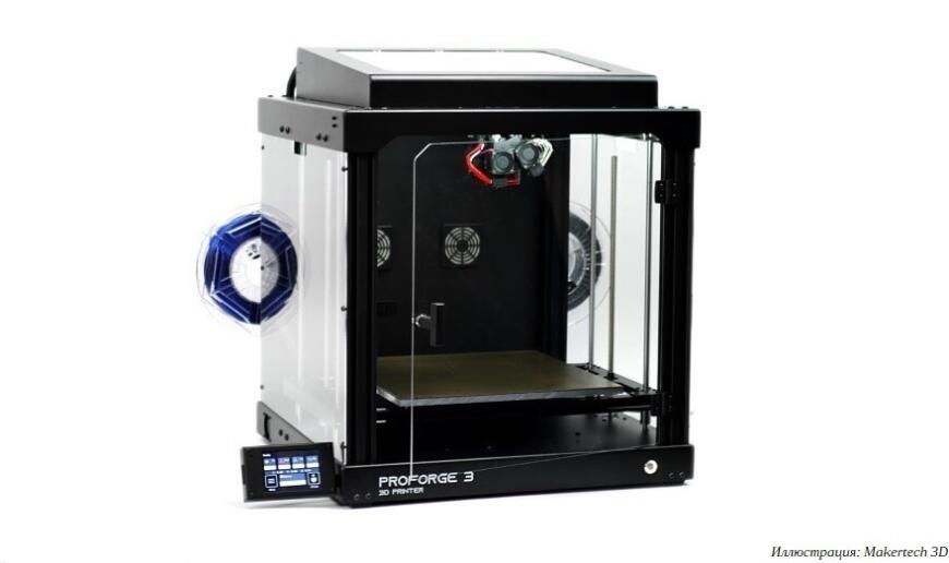

Британская компания Makertech 3D принимает заказы на FDM 3D-принтер Proforge 3 с кинематикой CoreXY, директ-экструдером, линейными направляющими и возможностью апгрейда до качающегося двойного экструдера и закрытой камеры.
Аппарат построен на алюминиевой раме и использует кинематику CoreXY с линейными направляющими, двигателями с шагом 0,9 градуса и армированными зубчатыми ремнями Gates GT2. Электроника состоит из 32-битной платы SKR 2.0 и тихих драйверов TMC2209 с блоком питания от Meanwell на 24В/360Вт. Размер области построения достигает 300х300х300 мм.

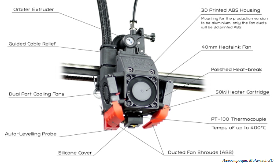

Система использует директ-экструдер Orbiter за авторством Роберта Лёринца с двойным приводом, цельнометаллическим хотэндом, двойным обдувом и калибровочным датчиком, температурой до 400°С, а также совместимостью с хотэндами от E3D. Подача расходного материала отслеживается датчиком филамента в связке с функцией автоматической приостановки 3D-печати. При желании можно заказать апгрейд в виде двойного экструдера-качалки.

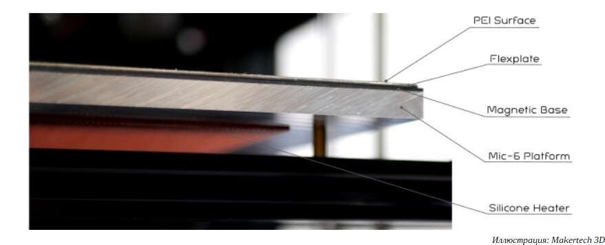

Платформа выполнена из трехмиллиметрового листового алюминия и установлена на пару алюминиевых профилей, поднимаемых и опускаемых двумя моторами NEMA 17. Поверх платформы укладывается столик FlexPlate (видимо, от BuildTak) из стальной пластины на магнитной подложке и с полиэфиримидным покрытием. Температура платформы регулируется 450-ваттной силиконовой «грелкой» Keenovo, прогревающей столик максимум до 110°С.
