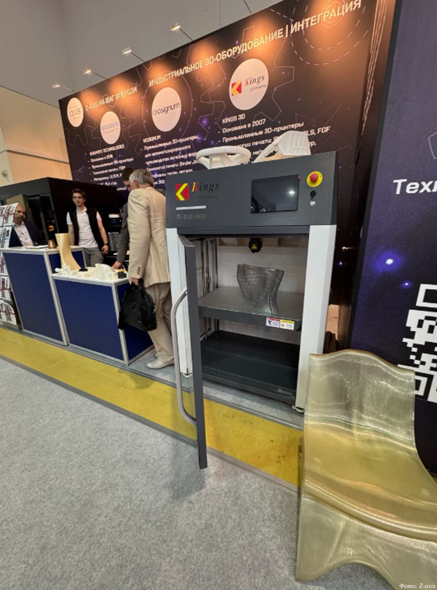

Экструзионные 3D-принтеры Kings FGF800 печатают гранулированными материалами и предназначены для крупноформатного прототипирования и производства функциональных изделий, включая литейную, сборочную и формовочную оснастку для изготовления рекламных конструкций, мебели, скульптур, элементов ландшафтного дизайна и прочего.
Компания Z-axis представила новинки от Kings3D и Intamsys на выставке «Металлообработка-2025»
Основные характеристики Kings FGF800:
    • Размер области построения: 800х600х800 мм
    • Габариты: 1130х1030х1632 мм
    • Максимальная температура столика: 120°С
    • Столик: магнитный
    • Диаметр сопла: 0,4-3 мм
    • Экструдер: шнековый с двухзонным нагревом хотэнда
    • Расходные материалы: ABS, ASA, PETG, угле- и стеклонаполненные композиты, и другие
    • Режимы работы: вертикальное построение, печать под наклоном
    • Вес: 200 кг (нетто)

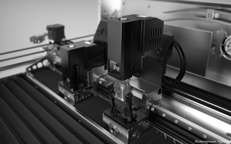

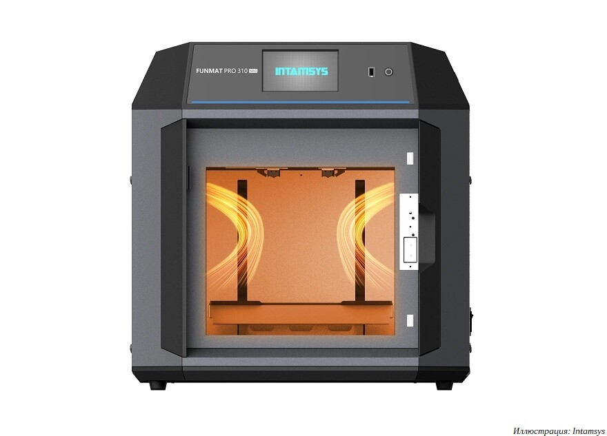

3D-принтеры Intamsys Funmat 310 Neo обладают функционалом, присущим промышленному аддитивному оборудованию — кинематикой IDEX с независимым позиционированием головок по оси X, высокой точностью и повторяемостью изделий. Производительность достигает одного килограмма в сутки. Размер области построения — 305x260x260 мм при построении одним экструдером и 260x260x260 мм при 3D-печати двумя головками.

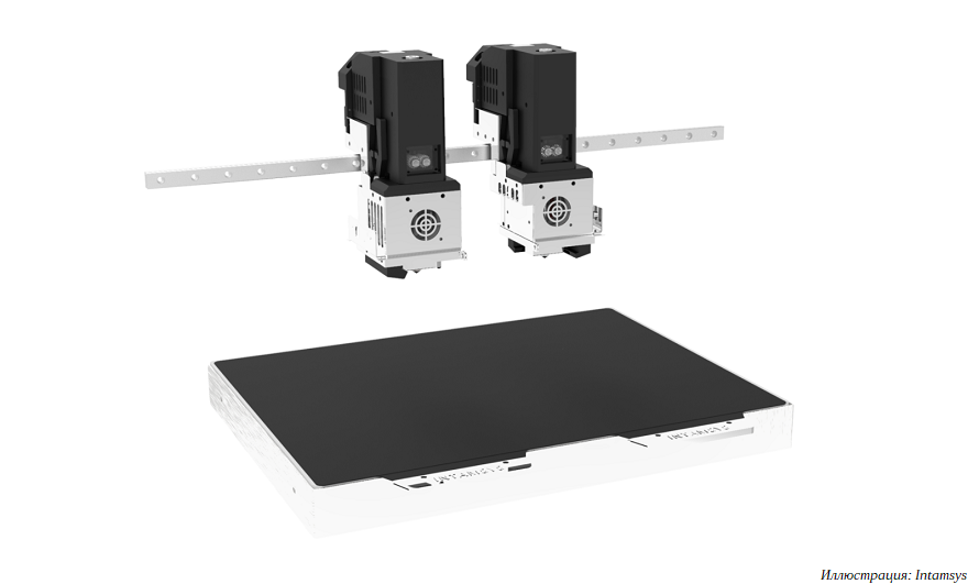

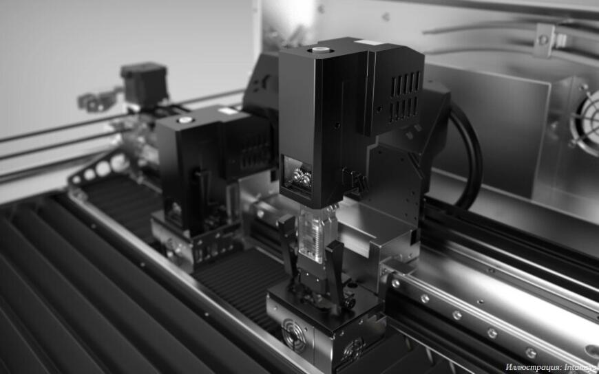

Кинематика IDEX предлагает дополнительные режимы работы: помимо 3D-печати основным и опорными материалом или двумя цветами можно выращивать два идентичных или обратно симметричных изделия одновременно. Подача материала осуществляется мощным фидером с двумя ведущими шестернями, обеспечивающим высокую стабильность нанесения расплава. Модульная конструкция экструдеров упрощает техническое обслуживание и замену хотэндов.

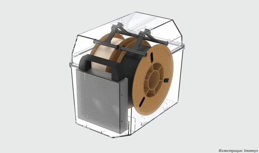

Расходные материалы хранятся в отдельной герметичной сушилке со встроенными датчиками температуры и влажности, вмещающей две катушки массой 1 кг каждая. Подача филаментов осуществляется напрямую из сушилки в экструдеры. Специальные механизмы предотвращают ослабление натяжения филаментов во избежание запутывания.

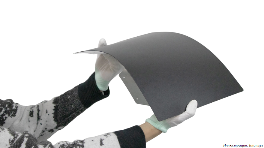

Гибкий съемный столик упрощает отделение 3D-печатных изделий от рабочей поверхности. Калибровка осуществляется в автоматическом режиме по четырем или десяти точкам.

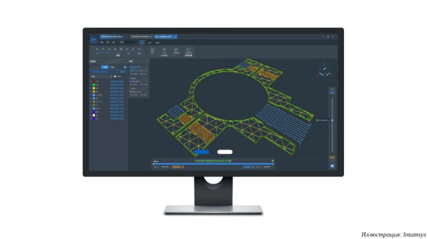

Бортовой интерфейс представлен 7-дюймовым цветным сенсорным дисплеем с возможностью дистанционного управления посредством программного обеспечения Intamsuite. Встроенная камера позволяет наблюдать за рабочими процессами удаленно. Система совместима с производственной платформой Industry 4.0 API/SDK для интеграции в промышленное производство, включая фермы 3D-печати.

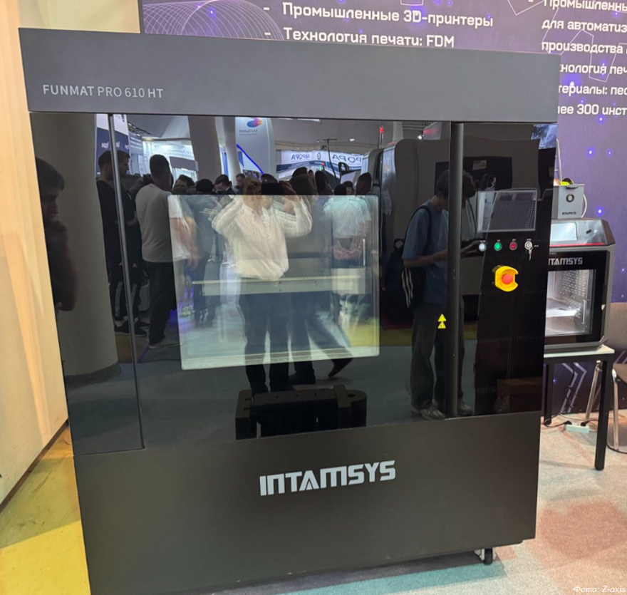

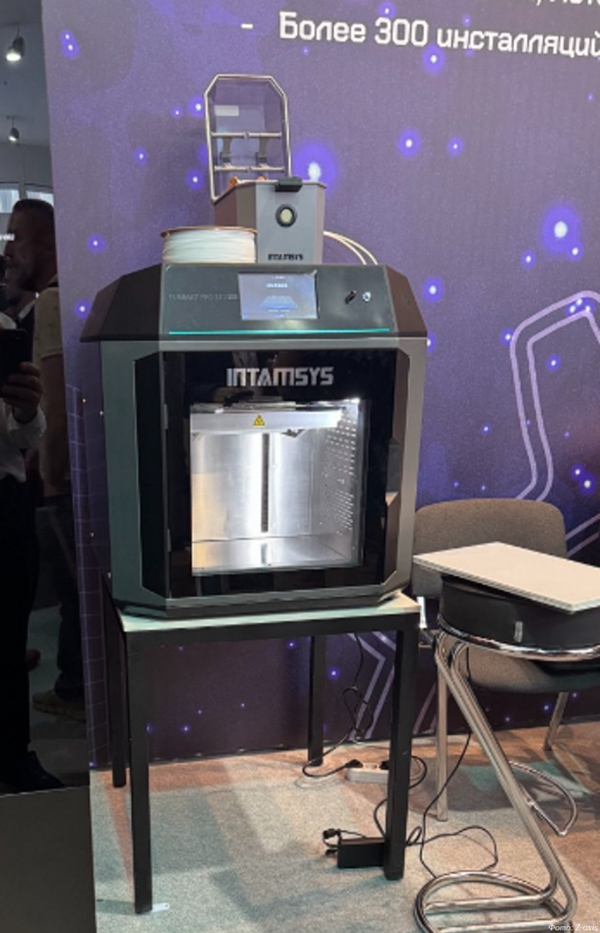

Помимо новинок демонстрировалась флагманская модель от Intamsys — промышленный FDM 3D-принтер Funmat Pro 610HT c областью построения размером 610x508x508 мм, термостатированной камерой и подогреваемым столиком с максимальными температурами 300°C и высокотемпературным хотэндом, прогревающимся до 500°C. Оборудование сконструировано с прицелом на 3D-печать крупногабаритных деталей и оснастки, в том числе тугоплавкими конструкционными термопластами, такими как полиэфирэфиркетон (PEEK), полифенилсульфон (PPSU) или полиэфиримид (PEI, Ultem).
