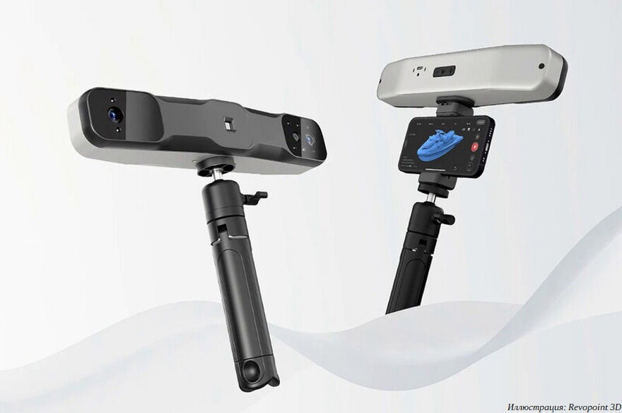

Компания Revopoint выпустила 3D-сканер Range 2
Обновленный вариант бюджетного 3D-сканера Range улучшен по большинству показателей, включая размер рабочей области и скорость сбора и передачи данных.
Новый вариант оптимизирован для оцифровки крупногабаритных объектов: область сканирования увеличена на шестьдесят процентов и достигает 860x1380 мм на дистанции 1300 мм. Минимальный объем захвата — 50х50х50 мм. 3D-сканер полагается на технологию структурированной светодиодной подсветки, используя четыре белых и четыре инфракрасных излучателя.
Съемка осуществляется двойным датчиком глубины с разрешением 2 Мп и RGB-камерой с аналогичным разрешением, позволяющей осуществлять захват цветных текстур. Скорость 3D-сканирования достигает шестнадцати кадров в секунду с точностью 0,1 мм и такими же расстояниями между точками. Система использует двухъядерный процессор с тактовой частотой 1,8 ГГц.
Работа на открытом воздухе, в условиях яркой освещенности, не рекомендуется. При оцифровке темных, прозрачных или глянцевых поверхностей может потребоваться нанесение матирующего спрея. Поддерживается совмещение по геометрии и по маркерам.
В ручном режиме применяется девятиосевая система стабилизации. В стационарном режиме 3D-сканер может быть синхронизирован с поворотными или поворотно-наклонными платформами, предлагаемыми опционально.
Передача данных возможна по проводной или беспроводной связи с использованием порта USB-C или модуля Wi-Fi 6. Обработка данных производится программным обеспечением Revo Scan 5, совместимым с 64-разрядными операционными системами Windows 10 и 11, Android, macOS и iOS. Файлы экспортируются в форматах PLY, OBJ и STL.
