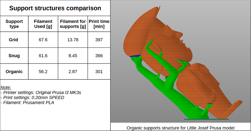

Органичные поддержки
Эти опорные структуры — собственный вариант древовидных поддержек, снижающих расход материала и время 3D-печати. Легкоотделяемые опоры генерируются только там, где они необходимы, а контакт с моделями минимизируется, помогая снижать количество артефактов на поверхностях и тем самым упрощать постобработку. Алгоритм автоматически добавляет в поддержки двойные стенки там, где требуется повышенная прочность.

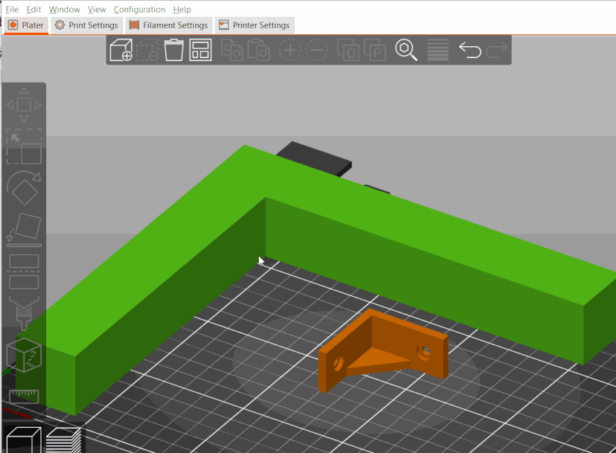

Измерительный инструмент
Измерительный инструмент использует алгоритм обнаружения геометрии, распознающий вершины, ребра, окружности и плоскости. Пользователи могут проверять размеры и углы модели непосредственно в слайсере, без использования стороннего программного обеспечения. Инструмент позволяет проводить измерения между частями для упрощения манипуляции и организации внутри объектов, но не между отдельными объектами. Заодно инструмент позволяет равномерно масштабировать объекты до необходимой длины.

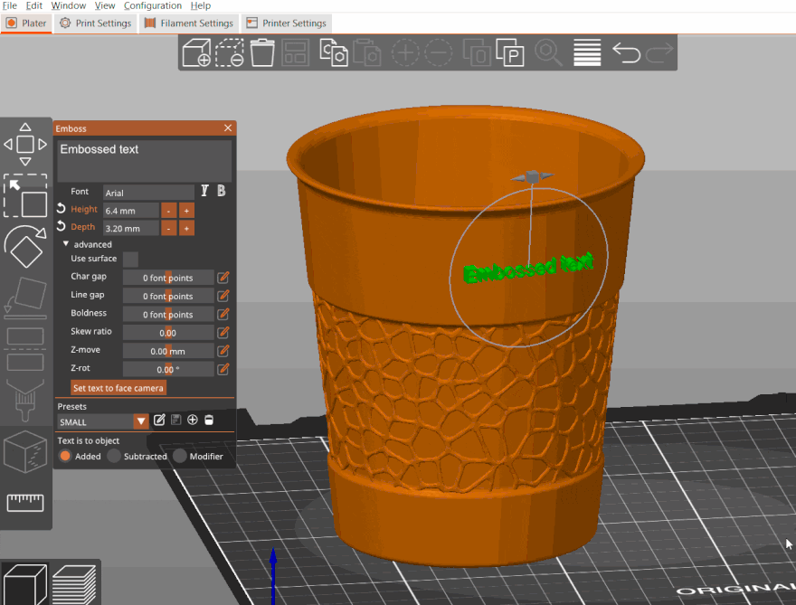

Вставка текста
Новый текстовый инструмент позволяет вставлять, обрабатывать и редактировать тексты, созданные как отдельные тома. С его помощью можно добавлять заметки, знаки, порядковые номера и прочие надписи прямо в слайсере. Надписи можно размещать на любых поверхностях, не только плоских: опция «Использовать поверхность» (Use a surface) заставляет текст следовать за поверхностью объекта по всей длине текста. Надписи можно перетаскивать по поверхностям объектов, вращать, менять глубину текста. Текстовый редактор автоматически импортирует шрифты из системной библиотеки, основные и дополнительные свойства можно редактировать вручную. Весь проект с текстовыми объектами сохраняется в формате 3MF, после повторного открытия тексты доступы для редактирования.

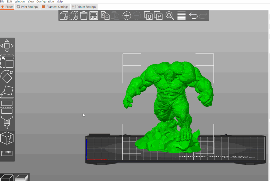

Инструмент резки
Функционал этого инструмента, изначально добавленного для деления крупных моделей на части, вписывающиеся в рабочие объемы 3D-принтеров, расширен: положение секущей плоскости относительно модели можно регулировать по высоте и вращением по осям X и Y, а также выбором точек, через которые должна проходить плоскость. Дополнительно добавлена возможность добавления соединений для стыковки частей разрезанных моделей: пользователи могут контролировать глубину, размер и допуски каждого соединительного элемента. Следует иметь в виду, что после разделения модели на части некоторые операции будут недоступны: например, сюда входит масштабирование, так как изменение габаритов одной из частей приведет к невозможности точной стыковки с другими фрагментами.

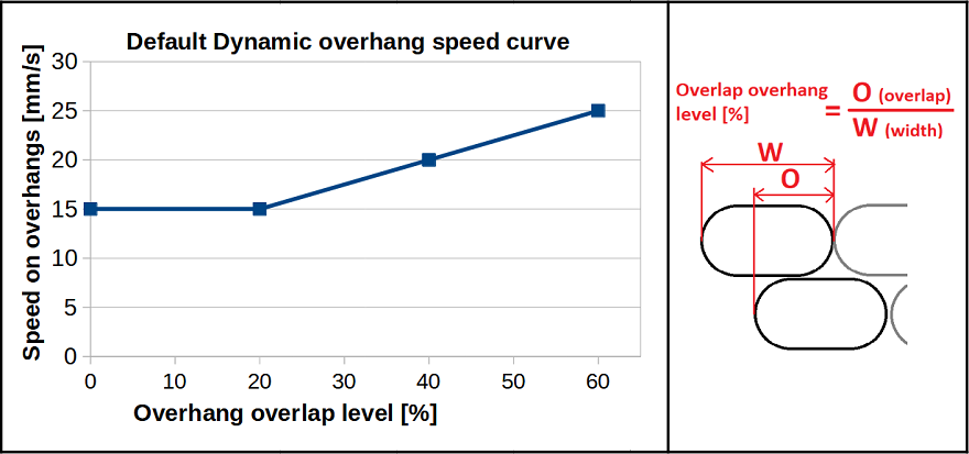

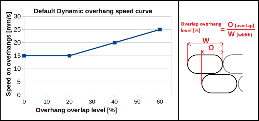

Динамическая регулировка построения навесных структур
Эта функция регулирует скорость укладки расплава на навесных структурах, чтобы материал успевал застывать, не стекая и не провисая. Алгоритм рассчитывает темпы экструзии посредством линейной интерполяции по четырем точкам на графике, определяющем зависимость скорости укладки от ширины выступов. Значения можно задавать вручную.
