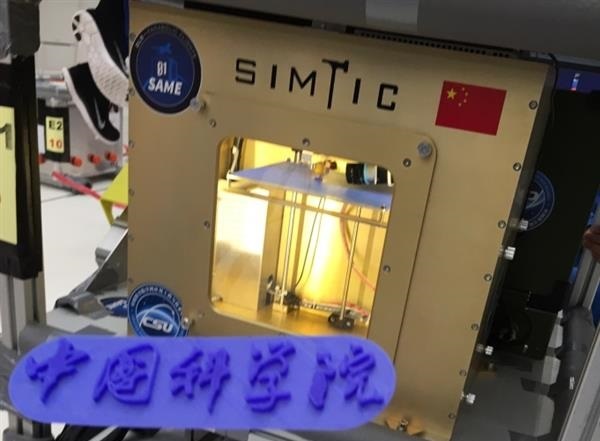

Первые документальные подтверждения существования китайского космического 3D-принтера появились весной 2016 года, когда были опубликованы снимки опытного FDM-аппарата, проходившего испытания в ходе полетов по параболической траектории. Информацией о фактическом запуске китайского 3D-принтера в космос мы не располагаем. На МКС тайконавтов не пускают, хотя переговоры об использовании российского сегмента станции ведутся уже пятый год. Вероятнее всего, оборудование будет отправлено на борт первой полноценной национальной космической станции, но ее сооружение начнется только в следующем году, если все пойдет по графику.

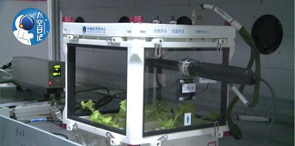

А вот 3D-печатное оборудование на орбите уже используется. Так, экипаж космической лаборатории «Тяньгун-2» провел успешные эксперименты по выращиванию съедобной зелени, причем рассаду поместили в специальные 3D-печатные контейнеры. Первый урожай состоял из латука, выращенного в вермикулите под искусственным освещением.

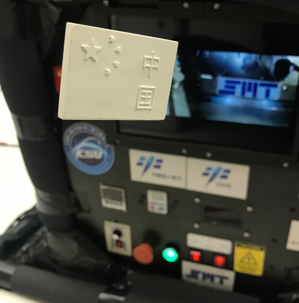

Теперь же исследователи из Технологического и инженерного центра по освоению космоса при Китайской академии наук (CAS) провели первые успешные эксперименты по 3D-печати керамики в условиях микрогравитации с использованием технологии цифровой проекторной стереолитографии (DLP-SLA). Эксперименты проводились на борту самолета французской компании NoveSpace (подрядчика Европейского космического агентства), выполнявшего параболические полеты над Швейцарией.
Китайские ученые разработали методику 3D-печати керамики в невесомости

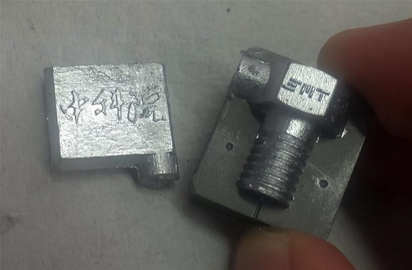

Что интересно, ученые занимались не только производством конечных 3D-печатных изделий, но и экспериментировали с литьем металлов в напечатанные керамические формы. Опыты нацелены на разработку и совершенствование технологий, пригодных для производства функциональных деталей и инструментов на будущей национальной космической станции, сооружения крупногабаритных орбитальных конструкций и даже обеспечения производственных нужд лунных и марсианских колонистов.
«Это широко используемая технология 3D-печати, однако доселе она считалась непригодной для работы в условиях микрогравитации. Мы развиваем технологию с целью печати керамических форм из лунной пыли, чтобы затем отливать компоненты из металлов, имеющихся в лунном реголите. Наша команда потратила более двух лет на изучение методики изготовления паст, не разлетающихся в невесомости. Это, пожалуй, самый инновационный и ценный аспект нашей разработки. Мы считаем, что с помощью этой технологии можно будет работать с самыми разными видами мелких частиц. Пока что мы экспериментируем с 3D-печатью довольно заурядных объектов, таких как керамические кубики, стремясь добиться высокого качества поверхностей. Заодно мы проводим сравнительный микроструктурный анализ 3D-печатных объектов, полученных при разных величинах силы тяжести. В долгосрочной перспективе мы намереваемся создать автоматизированное оборудование для работы на Луне и Марсе, но такие машины будут куда более сложными в плане конструкции. Илон Маск и SpaceX разрабатывают средства доставки людей на другие планеты, а мы развиваем технологии, которые помогут колонистам выживать», – рассказывает директор Лаборатории космических производственных технологий Ван Гун.

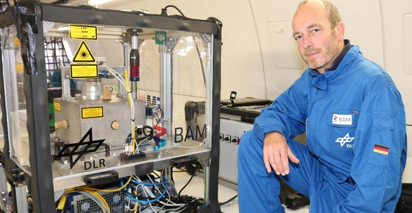

До китайских ученых 3D-печатью керамики в невесомости уже успели заняться немецкие коллеги (на иллюстрации выше), однако исследователи из Германского центра авиации и космонавтики полагаются на принципиально другие технологии аддитивного производства – селективное лазерное спекание и струйную печать связующими материалами и порошками. Изюминка заключается в хитроумной вакуумной системе, не позволяющей мелким частицам разлетаться во все стороны. Помимо керамики, опытные системы позволяют печатать металлами и полимерами.
