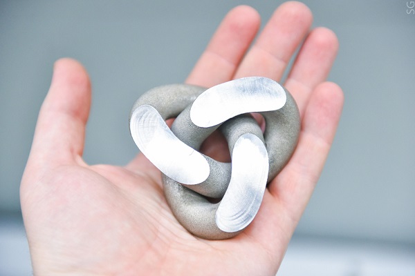

Ученые НИТУ «МИСиС» заявили о разработке методики производства алюминиевых композитов, приближающихся по прочностным характеристикам к титану. Новые композиты предназначены для использования в качестве расходных материалов для промышленных 3D-принтеров.
В НИТУ «МИСиС» предлагают заменить авиационный титан 3D-печатными алюминиевыми деталями
Как сообщает пресс-служба Национального исследовательского технологического университета «МИСиС», новая технология позволяет увеличивать прочность композитов, полученных с помощью 3D-печати из алюминиевого порошка, в два раза, тем самым приближая характеристики изделий к показателям аналогов из титановых сплавов.

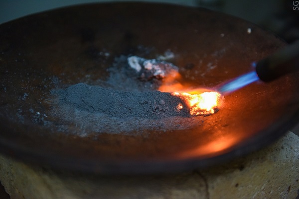

«Мы разработали технологию упрочения алюмоматричных композитов, полученных методом 3D-печати, получив инновационные прекурсоры – модификаторы, полученные сжиганием порошков алюминия. Продукты горения – нитриды и оксиды алюминия – обладают специфически подготовленной для спекания, разветвленной поверхностью со сформированными переходными нанослоями между частицами. Именно особые свойства и структура поверхности позволяет частицам прочно прикрепляться к алюминиевой матрице и в итоге повышает прочность полученных композитов в два раза», – поясняет руководитель исследовательской группы Александр Громов.

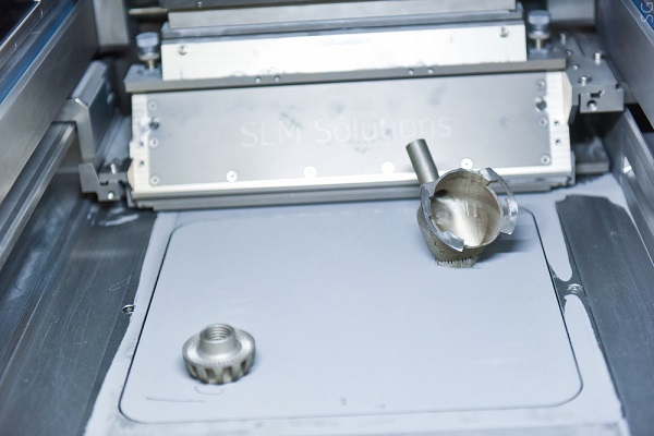

Основой нового композита стали модификаторы-прекурсоры на основе нитридов и оксидов алюминия, полученные сжиганием. В сообщении говорится, что титан, несмотря на оптимальные характеристики для изготовления деталей в интересах аэрокосмической промышленности, в 3D-печати неприменим по причине пожаро- и взрывоопасности порошков, а потому разработчики и рассматривают альтернативу в качестве алюминия.
Это утверждение вызывает легкое недоумение, ведь мелкодисперсные алюминиевые порошки горят не хуже титана, к тому же титановые сплавы успешно используются в аддитивном производстве, в том числе в изготовлении имплантатов и авиационных деталей. Проблемы с пожароопасностью решаются за счет 3D-печати в инертной газовой среде. В качестве одного из многих примеров можно привести наработки по аппаратному обеспечению томских ученых из Института физики прочности и материаловедения Сибирского отделения РАН. Первому же 3D-печатному титановому эндопротезу, изготовленному и установленному в Италии, в этом году исполнилось десять лет.
