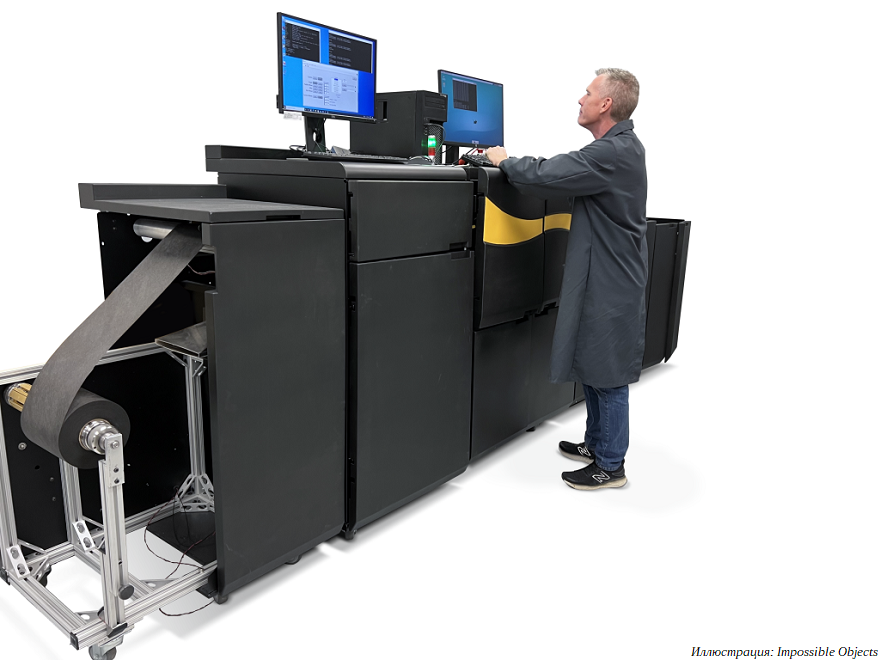

Impossible Objects обещает переход к серийной 3D-печати армированными композитами с системой CBAM 25
Американская компания Impossible Objects анонсировала 3D-принтер нового поколения по технологии CBAM, основанной на термопрессовании угле- или стеклотканей и полимерных связующих. Разработчики обещают высокую производительность, якобы превышающую показатели ближайших конкурентов в пятнадцать раз.
«CBAM 25 — самый быстрый 3D-принтер в мире, и мы входим в новую эру 3D-печати с почти неограниченным выбором материалов и скоростью, достаточной для настоящего массового производства. Для аддитивной отрасли это момент закона Мура, и это лишь первый шаг», — заявил основатель и председатель совета директоров компании Impossible Objects Роберт Шварц.

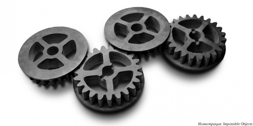

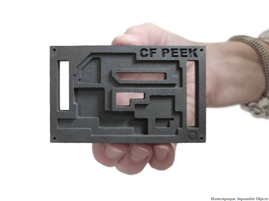

Технология CBAM (Composite-Based Additive Manufacturing) позволяет работать с различными армирующими материалами и полимерами, включая тугоплавкие конструкционные термопласты. Например, можно производить углепластиковые детали с матрицей из полиэфирэфиркетона (PEEK).
Образец на иллюстрации напечатан всего за пятнадцать секунд
Процесс заключается в последовательной укладке слоев армирующей ткани и связующего полимера в порошковой форме. Порошок временно скрепляется напыляемым связующим, формирующим рисунки слоев, остатки порошка удаляются для повторного использования. По завершении укладки слойка подвергается горячему прессованию, а затем пескоструйной обработке, удаляющей излишки ткани. Получаемые композитные детали могут служить альтернативой металлическим изделиям, например из алюминиевых сплавов — механическим деталям, инструментам, оснастке и так далее. В число клиентов Impossible Objects входят предприятия в электронной, аэрокосмической, оборонной и транспортной промышленности.
«Пятнадцатикратное преимущество CBAM 25 по скорости в сравнении с конкурентными 3D-принтерами знаменует нашу готовность к переходу от быстрого прототипирования к полноценному аддитивному производству. На самом деле трудно представить, что означает «в пятнадцать раз быстрее»: для сравнения, это разница в скорости между самым быстрым человеком и гоночным автомобилем Формулы-1, и это разница между нашим CBAM 25 и предыдущими аддитивными технологиями. Мы считаем, что это огромный шаг вперед не только для нашей компании, но и для всей отрасли, поскольку он делает возможным переход к массовому аддитивному производству», — заявил генеральный директор Impossible Objects Стивен Гувер.
Презентация нового аддитивного оборудования состоится на майской выставке RAPID +TCT в Чикаго, в продажу оборудование поступит в следующем году. Дополнительная информация доступна на официальном сайте компании Impossible Objects.
