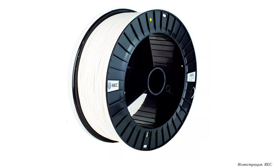

Такой вариант и предлагает компания REC, выпустившая линейку специализированных расходных материалов диаметром 1,8 мм для Stratasys в катушках массой 2 кг. Пока что сюда входят филаменты из трех проверенных временем и пользователями полимеров — акрилонитрилбутадиенстирола (ABS), более стойкого к ультрафиолету акрилонитрилстиролакрилата (ASA) под фирменным брендом REC Eternal и ударопрочного полистирола (HIPS).

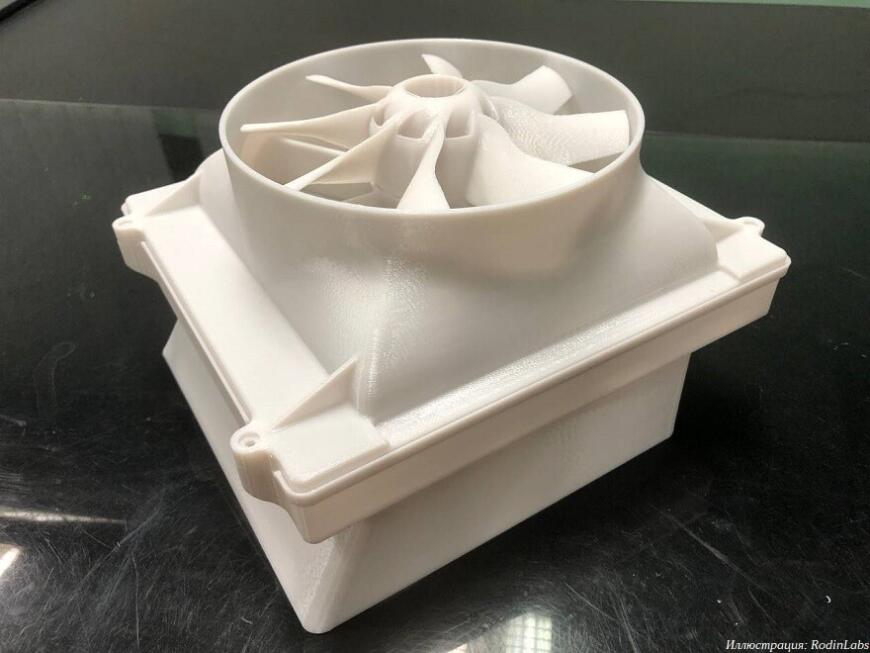

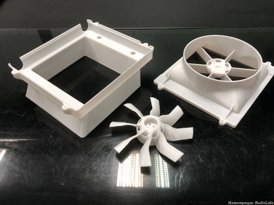

Фотографии образцов 3D-печати новыми материалами предоставлены лабораторией прототипирования RodinLabs.
