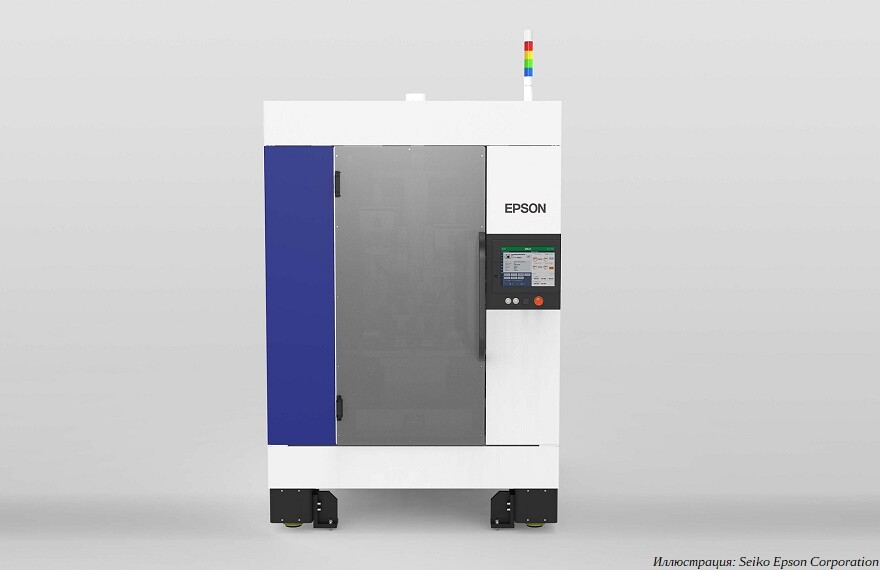

Японская компания Epson (Seiko Epson Corporation) присоединяется к числу крупных производителей оргтехники, осваивающих аддитивный рынок. Сегодня, 9 марта, состоится премьера первого промышленного 3D-принтера под этим брендом.

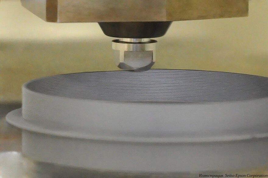

Epson разработала 3D-принтер промышленного класса, совместимый с широкодоступными расходными материалами от сторонних производителей, сообщает пресс-служба компании. Характеристики пока не раскрываются, но известно, что новая аддитивная система будет печатать различными гранулятами, используя шнековый экструдер собственной разработки. Конструкция экструдера c вращательно-поступательным движением шнека основана на опыте, полученном в производстве инжекционно-литьевых машин — термопластавтоматов.
«Объем впрыскиваемого материала точно контролируется регулировкой давления внутри головки и работой клапана в соответствии со скоростью моделирования. Температура на поверхности печатаемой детали также должна контролироваться, чтобы получать требуемую прочность. Epson использует уникальный механизм для точного контроля температуры и достижения одновременно прочности и точности», — поясняется в релизе.
Компания заявляет, что оборудование может печатать «пластиковыми и металлическими» гранулами. Последнее, видимо, означает полимер-металлические смеси, как в литье металлами под давлением (MIM). Отдельно упоминается возможность работы с полиэфирэфиркетоном (ПЭКК, PEEK), так что речь идет о высокотемпературной системе, способной печатать тугоплавкими конструкционными термопластами.
В открытой продаже новое оборудование появится не сразу: Epson планирует использовать первые образцы на собственных мощностях, чтобы устранить недоработки перед выходом на коммерческий рынок. Премьера первого промышленного 3D-принтера под брендом Epson должна состояться сегодня на выставке International Robot Exhibition 2022 в Токио.
