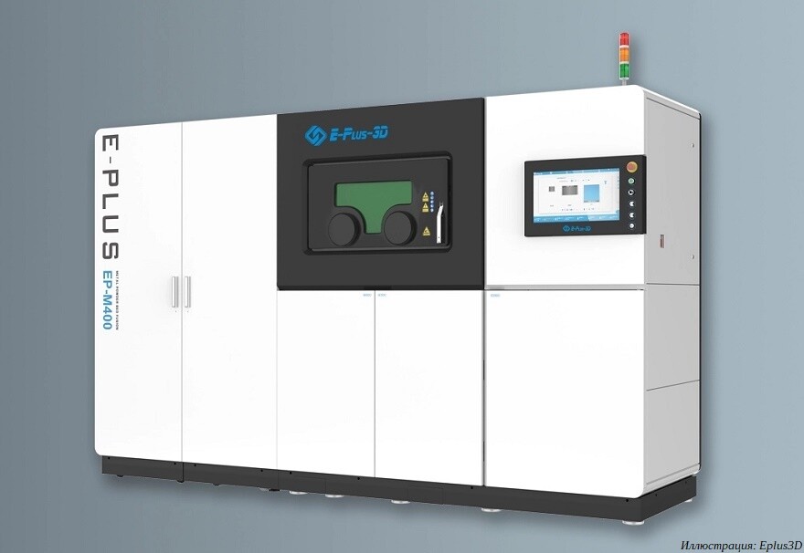

Eplus3D предлагает четырехлазерные SLM 3D-принтеры EP-M400
Китайская компания Eplus3D выпустила четырехлазерную промышленную аддитивную систему EP-M400 по технологии селективного лазерного сплавления металлопорошковых композиций (SLM), разновидности порошкового синтеза на подложке (PBF).
Системы EP-M400 принимают до четырех лазерных излучателей мощностью 500 Вт каждый, хотя при желании могут быть оснащены одним или двумя. Размер области построения составляет 405x405x450 мм, включая толщину платформы. Производительность в четырехлазерной конфигурации достигает 120 см^3/ч со скоростью сканирования до 8 м/с. Размер лазерных пятен регулируется в пределах 80-120 мкм, толщина слоев — в пределах 20-180 мкм.
3D-принтеры EP-M400 предназначены для работы с мелкодисперсными металлическими порошками. Совместимые расходные материалы включают никелевые, алюминиевые, титановые и медные сплавы, инструментальные, нержавеющие стали и мартенситностареющие стали, и другие металлопорошковые композиции. Спекание/сплавление осуществляется в герметичной камере с накачкой инертным газом — азотом или аргоном. Концентрации кислорода не превышают 100 мд.
Открытые настройки позволяют изменять параметры работы вручную в зависимости от используемого материала, включая экспериментальные порошки. Плотность получаемых изделий превышает 99,9%.
