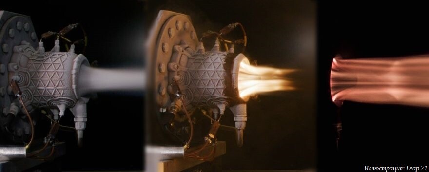

Leap 71 не только проектирует, но и испытывает силовые установки. Летом прошлого года успешно прошли первые огневые испытания (см. видео в конце статьи) небольшого 3D-печатного керосин-кислородного двигателя с регенеративным охлаждением за счет циркуляции керосина по встроенным каналам диаметром всего около одного миллиметра перед подачей в камеру сгорания.
«После первого теста в прошлом году мы провели огневые испытания еще восьми образцов. Все они отличались друг от друга, все спроектированы нашей вычислительной моделью», — рассказал соучредитель Leap 71 Лин Кайзер.
