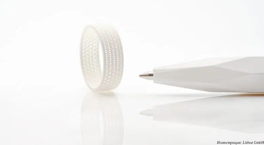

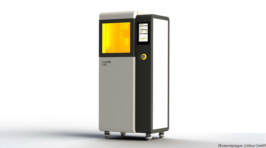

Проблема же в том, что далеко не всем потенциальным клиентам требуются 3D-принтеры промышленного уровня. В частности, это касается разработчиков расходных материалов, как правило работающих с небольшими порциями фотополимеров и композитов, а также исследователей, больше заинтересованных в 3D-печати миниатюрных изделий. Для них предназначена новая система CeraFab Lab L30 — относительно недорогой 3D-принтер, в полной мере использующий наработки Lithoz.
В CeraFab Lab L30 используются цифровой проектор и фирменная ротационная система перемешивания и выравнивания расходного материала, добавляемого небольшими порциями. Размер области построения составляет 76x43x170 мм, а минимальный требуемый объем фотополимера — всего 15 мл. Для сравнения, у промышленного варианта CeraFab S230 рабочий объем достигает 192x120x320 мм. Толщина слоя варьируется в пределах 25-100 микрон, производительности хватает для отверждения до ста слоев в час.
Настройки параметров 3D-печати открыты, так что пользователи могут экспериментировать с самыми разными материалами. Заодно система отличается достаточно компактными габаритами, что немаловажно в тесных лабораторных условиях. Дополнительная информация доступна на официальном сайте компании-производителя.
