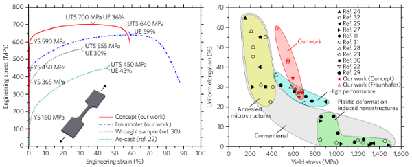

Группа американских ученых выработала улучшенную методику аддитивного производства с использованием стали марки AISI 316L – нержавеющей стали с добавлением молибдена, широко используемой в производстве украшений, а также в химической промышленности и кораблестроении ввиду высокой стойкости к агрессивным средам. Как утверждают ученые, 3D-печатные образцы обладают повышенными прочностными характеристиками, в некоторых случаях превосходящими показатели литых и кованых аналогов в три раза.

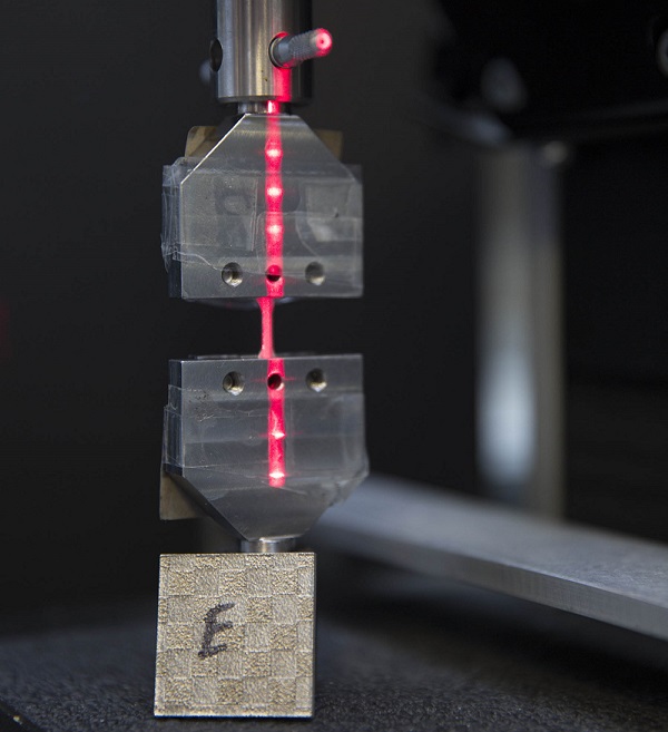

Как поясняют исследователи, при работе со сталью приходится балансировать жесткость и пластичность. Получить высокие показатели и того, и другого в традиционной металлургии практически невозможно. А вот 3D-печать с использованием новой методики позволяет преодолевать этот барьер и получать изделия с бескомпромиссно улучшенными характеристиками. Для 3D-печатных продуктов, получаемых селективным лазерным спеканием (DMLS) или наплавлением (SLM), характерна определенная пористость, снижающая прочность. Исследователи провели эксперименты по оптимизации плотности готовых изделий за счет управления микроструктурой с помощью продвинутого моделирования процессов. Как результат, были получены образцы с повышенными прочностными характеристиками без изменения состава сплава.

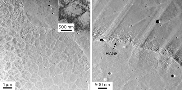

«Характер деформации металлов в основном зависит от того, как наноразмерные дефекты передвигаются и взаимодействуют в микроструктуре. Мы выяснили, что полученная нами структура действует подобно фильтру, позволяя отдельным дефектам двигаться свободно, тем самым обеспечивая пластичность, и блокируя другие, повышая прочность. Наблюдение за этими механизмами и понимание сложных взаимодействий позволяет вырабатывать новые методы контроля над механическими свойствами 3D-печатных материалов», – рассказывает научный сотрудник Томас Вуазен.
