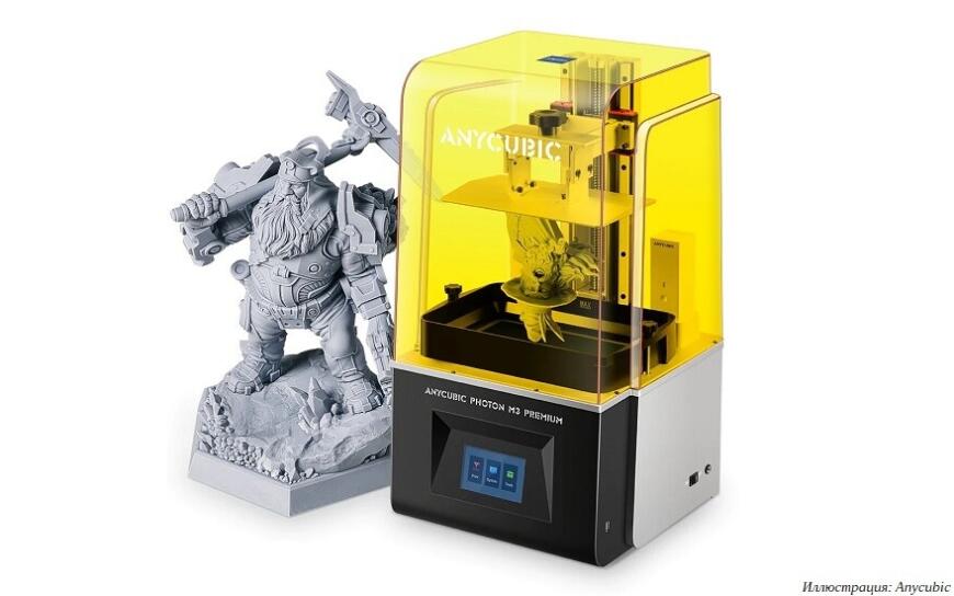

Компания Anycubic предлагает новую, самую продвинутую модель в линейке M3 — ЖК-масочный стереолитографический 3D-принтер Anycubic Photon M3 Premium с разрешением 8K и обновленным модулем засветки собственной разработки.
До сих пор линейка M3, представлена весной этого года, состояла из трех 3D-принтеров: базового Photon M3 с 7,6-дюймовой монохромной матрицей (4K, 4096х2560) и рабочей зоной 164х102х180 мм, увеличенного Photon M3 Plus с 9,25-дюймовой матрицей (6K, 5760х3600) и областью построения 197х122х245 мм, а также крупноформатного Photon M3 Max c 13,6-дюймовой матрицей (7K, 6480х3600) и полезным объемом 298х164х300 мм. Модель M3 Premium более-менее аналогична по полезному объему системе M3 Plus при размере области построения 220х120х250 мм, но получила 10-дюймовую монохромную матрицу с разрешением 8К (7680х4320) и размером пикселя 28,5 мкм.
Модуль засветки LighTurbo 2.0 якобы обеспечивает равномерность свыше 90%, используя источник света по технологии COB (чип-на-плате), вогнутое зеркало и систему охлаждения, удерживающую температуру ниже 65°C. Как утверждает компания, такая схема позволяет «коллимировать свет в ровный, плотный луч» и превосходит по равномерности распределения светового потока и снижению паразитной засветки системы с линзами Френеля, а скорость печати достигает 95 мм/ч по оси Z.
Платформа перемещается по двум рельсовым направляющим с помощью шарико-винтовой передачи, обеспечивающей точность позиционирования до 0,005 мм. Кювета покрыта пленкой из nFEP — якобы более эффективного варианта фторированного этилен-пропилена (FEP, ФЭП). Не очень злые языки поговаривают, что nFEP — это вообще-то не FEP, а PFA, то есть фторопласт-50. Для борьбы с неприятными запахами 3D-принтер оснащен двумя воздушными фильтрами.
