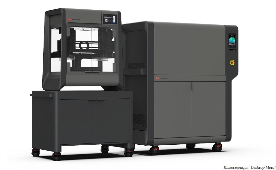

Системы Studio System 2 предназначены для «офисной» 3D-печати полимер-металлических заготовок с последующим отжигом и спеканием в цельнометаллические изделия. Второе, модернизированное поколение комплекса предлагается с февраля этого года. Главное нововведение — отсутствие необходимости в травлении связующего полимера перед термической обработкой, за счет чего значительно снижается стоимость и трудоемкость процесса.

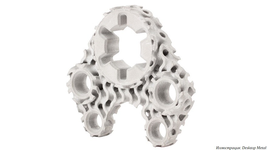

На иллюстрации выше продемонстрирован 3D-печатный кронштейн со структурой в форме гироидной решетки, изготовленный из титанового сплава вместо нержавеющей стали 17-4PH для снижения массы при сохранении необходимой функциональной прочности и жесткости. Такую геометрию было бы невозможно получить с помощью обычных производственных процессов из-за ее сложности. 3D-печать детали из сплава Ti64 на системе Studio System 2 позволила снизить массу изделия на 59 процентов.

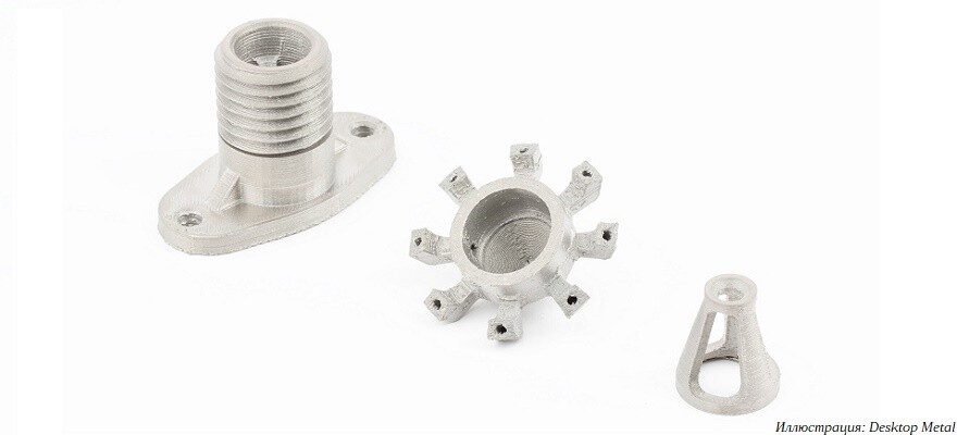

На иллюстрации выше показаны крепление для дрона, форсунка топливного инжектора и кольцо электромеханического механизма наведения и фокусировки портативного телескопа. В случае с дронами использование деталей из легких сплавов позволяет снижать массу беспилотников в целом, а следовательно и продолжительность полета. Для второй детали — топливной форсунки — важна не столько масса, сколько высокая теплостойкость, прочность и оптимизированная геометрия внутренних каналов. Что касается последней детали, малая масса 3D-печатных титановых компонентов делает возможным использование менее мощных приводов, заодно снижается износ деталей и стоимость монтировки телескопа в целом. Такие кольца изготавливаются относительно малыми партиями, что обуславливает довольно высокую себестоимость при производстве традиционными методами. Система Studio System 2 позволяет печатать до шести подобных деталей менее чем за одни сутки.
Помимо нового титанового филамента 3D-принтеры Studio System 2 совместимы с уже имеющимися полимер-металлическими филаментами с наполнителями из нержавеющих сталей марок 316L и 17-4PH, низколегированной стали марки 4140, инструментальной стали марки H13 и меди. Поставки нового материала начнутся со следующего месяца. Подробная информация о предложениях компании Desktop Metal доступна на официальном сайте.
