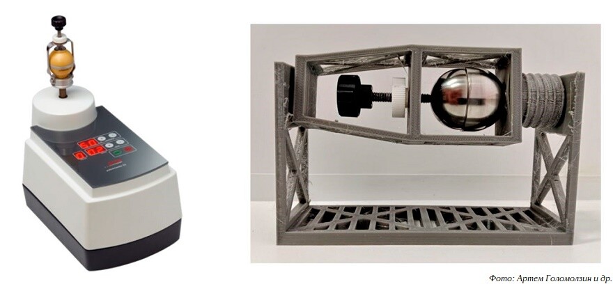

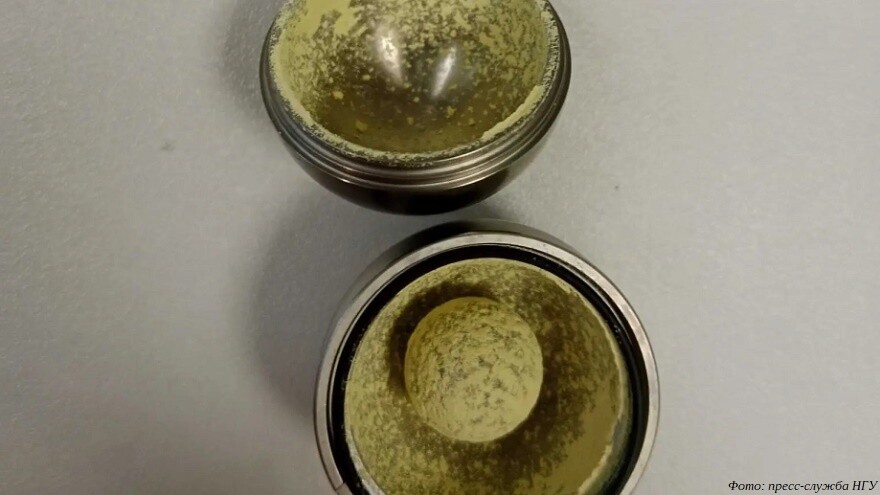

В предыдущей работе, выполненной на кафедре химии твердого тела, на примере смешанных кристаллов пироксикама учеными был обнаружен необычный эффект: при ударной нагрузке со-кристалл пироксикама с янтарной кислотой образовывался из исходных компонентов, в то время как растирающая нагрузка, напротив, вызывала разложение со-кристалла на пироксикам и янтарную кислоту.
«Причины этого эффекта оставались неясными. В текущей опубликованной работе мы смогли найти способ управления данным процессом, используя распространенную коммерческую мельницу, совместив изменение режима механического воздействия с добавками малых количеств специально подобранных жидкостей», — пояснил старший преподаватель кафедры химии твердого тела НГУ Евгений Лосев.
«Для реализации механохимического воздействия с практически нулевой ударной нагрузкой, при прочих равных условиях эксперимента, с помощью 3D-печати была изготовлена ротационная мельница, специально спроектированная для использования в паре с контейнером коммерческой вибрационной мельницы Fritsch Pulverisette 23. Также мы адаптировали и применили редко используемый ранее метод оценки интенсивности ударного воздействия в закрытом контейнере мехактиватора, использующий анализ формы волны и звукового спектра, издаваемого мелющим телом при движении внутри контейнера аппарата», — рассказал студент кафедры химии твердого тела НГУ Артем Голомолзин.
