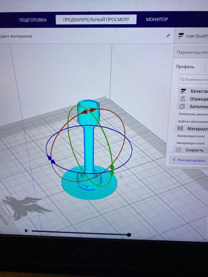

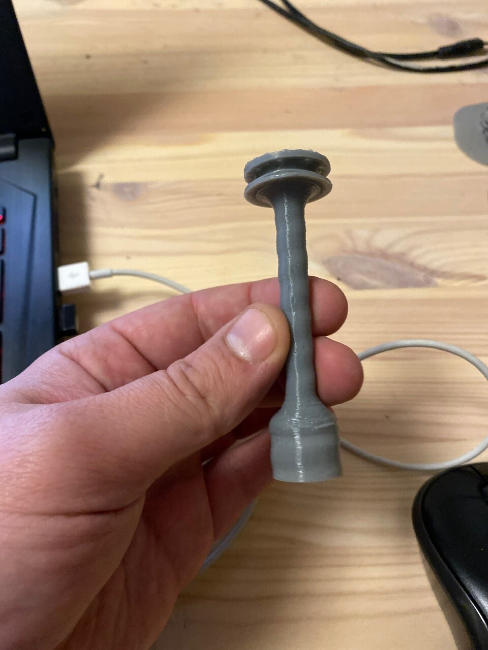

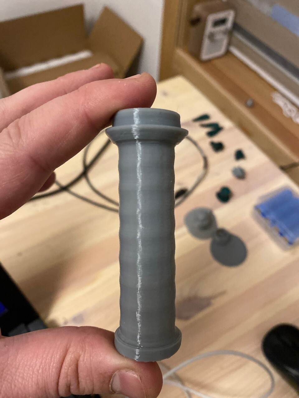

Вылезла проблема видная только на длинных образующих - принтер выдавал сетку спираль на всем протяжении детали.
грешил на софт, потом грешил на слайсер.
Пользуюсь Курой.
Через два дня борьбы - неожиданно понял - что консольные вертикальные направляющие для стола закреплены только в нижней точке.
Срочно пересобираю затягиваю стержни вправляющих стола вверху и внизу, на ощупь - люфт стола уходить просто в ноль.
перекалибрую высоту стола и вуаля
Проблема ушла.
