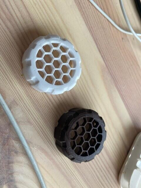

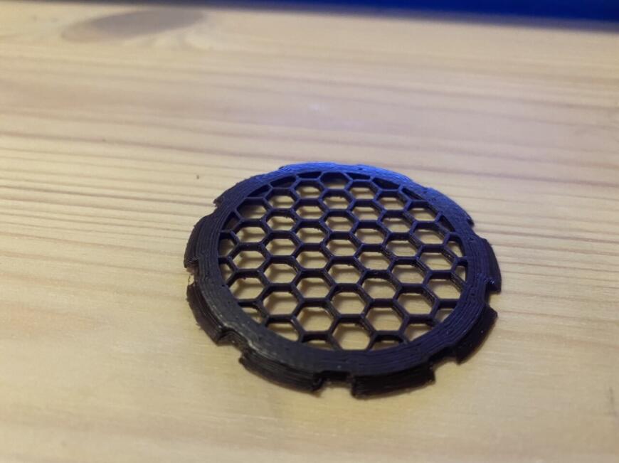

Из-за большой длительности в печати бары, решил отказаться от неё и печатать либо изделие сразу либо с юбкой. И тут началось ... )
Поскольку совпало с переходом на ХИПС - отсутсвие фиксации, потом расслоения, параллельно с низким качеством первого слоя детали.
первой итерацией в слайсере опустил высоту первого до 0.1 и заполненное 110. Помогла слабо поскольку фиксация отсутствовала.
Но, качество детали поднялось.

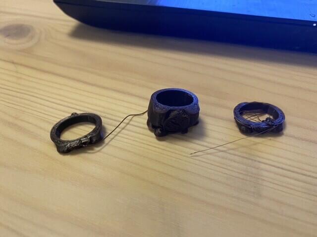

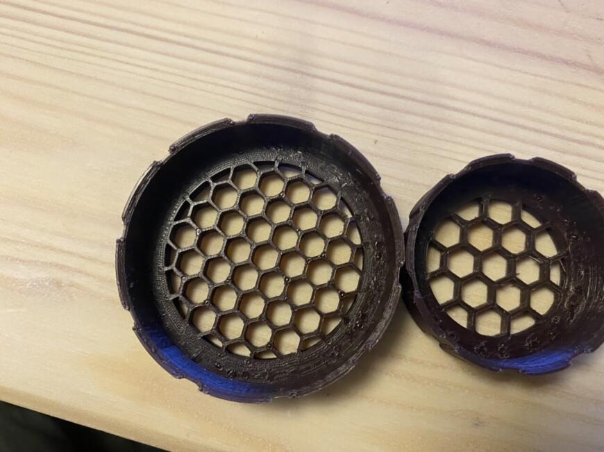

Вторым этапом поднял подачу на первом слое до 150% и как то пошло (печатаю на ультрабазе), но на ПЕТЖ,

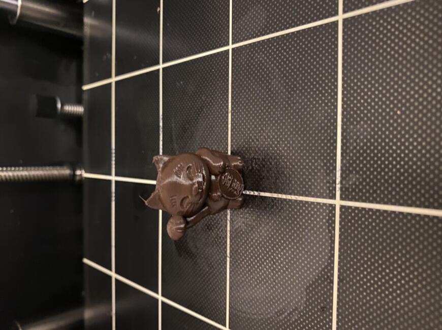

При попытке печати малой детали ХИПС - через 5 мм высоты - термодеформаци и отрыв.
поднял температуру стола - с 60 до 70, потом до 75 - без изменений.
в итоге плюнул на все - капнул на комок брака ХИПСа солвейнтом и растер по ультра базе.
Получился липкий тонкий слой
