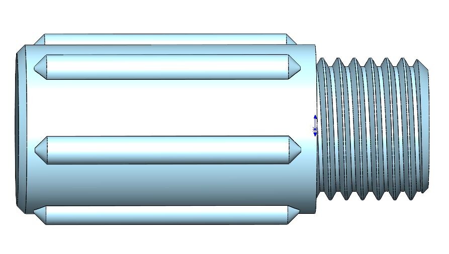

В первом подходе изобразил потолщее и с продольными рёбрами, резьба с профилем М16х2.
В ходе тестирования, заказчиком было высказана просьба уменьшить количество оборотов для свинчивания деталей, шесть оборотов действительно многовато.
Движение мысли было следующим, если просто уменьшить количество витков резьбы, то сильно ослабнет прочность соединения, и в случае неловкой ситуации или падения, деталь вероятно сломается по резьбе.
Как вариант можно сделать 3 витка резьбы и 5-- 6 мм цилиндрическую часть для усиления места разъёма.
Дальнейшие размышления и примерки привели к мысли сделать конусную резьбу с профилем и шагом от резьбы М16х2.

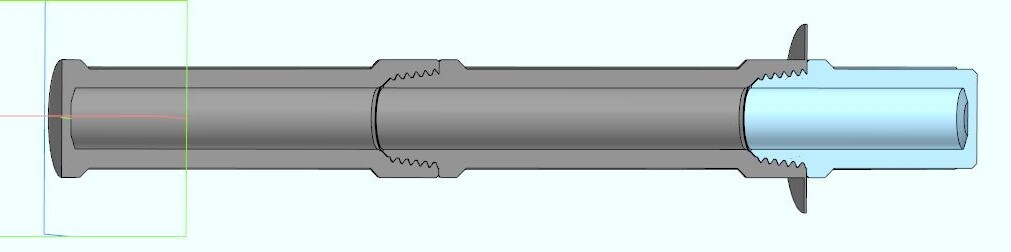

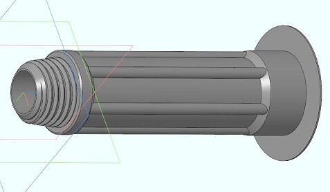

Примеряя различные варианты угла наклона, длинны и шага резьбы в конечном итоге остановился на угле наклона около 7° и прежнем профилем М16х2, для надёжности и прочности немного усилил торцы деталей со стороны резьб.
Первой нарисовал наружную резьбу, потом пересохранил деталь с именем "ВЫЧИТАНИЕ", затем эту деталь отмасштабировал до 102%, вероятно нужно было 103%, не заворачивается до упора. Далее нарисовал среднюю и нижнюю части без внутренних резьб, а затем командой "вычитание тел" вырезал из них резьбу телом "ВЫЧИТАНИЕ".
Далее собрал в сборку и разрезал вдоль.

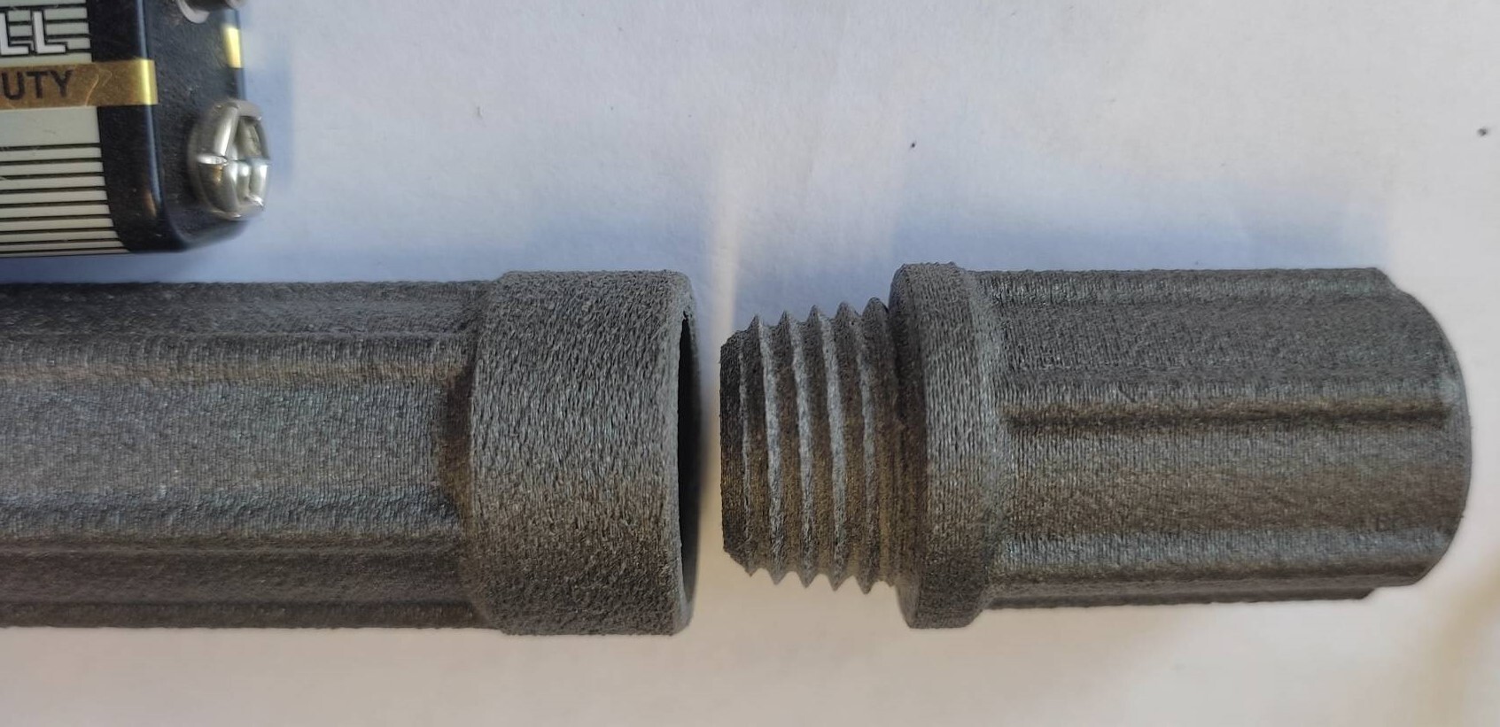

В слайсере при настройке печати в местах с резьбами задавал высоту слоя 0,16мм, пробовал 0,1мм, но ABS с 30% стекла как-то неохотно ложился тонким слоем.

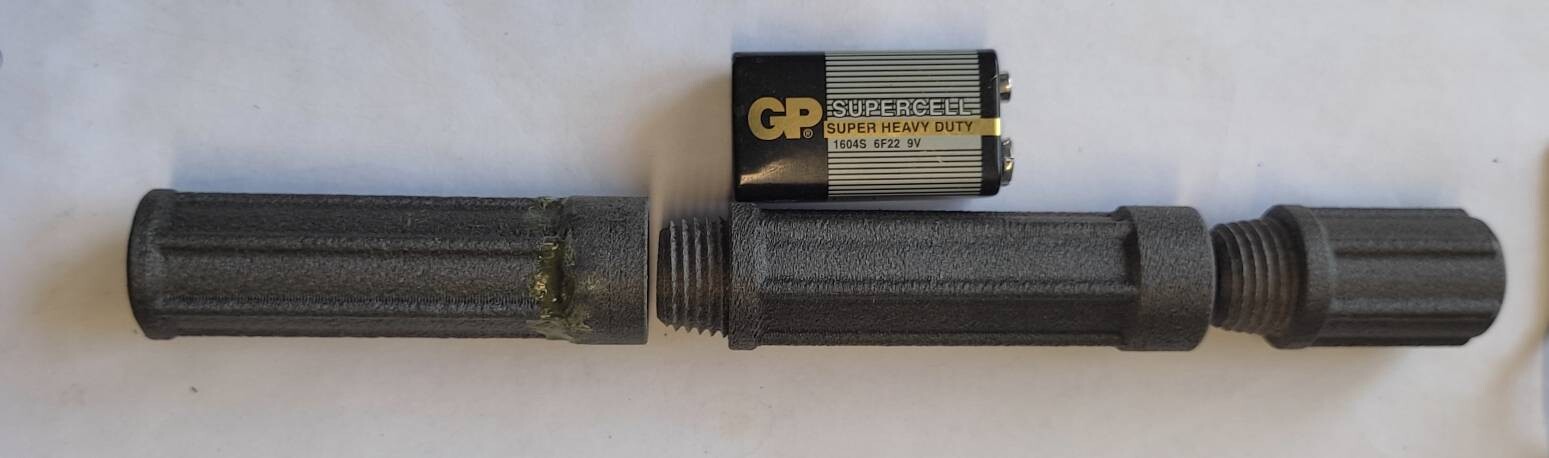

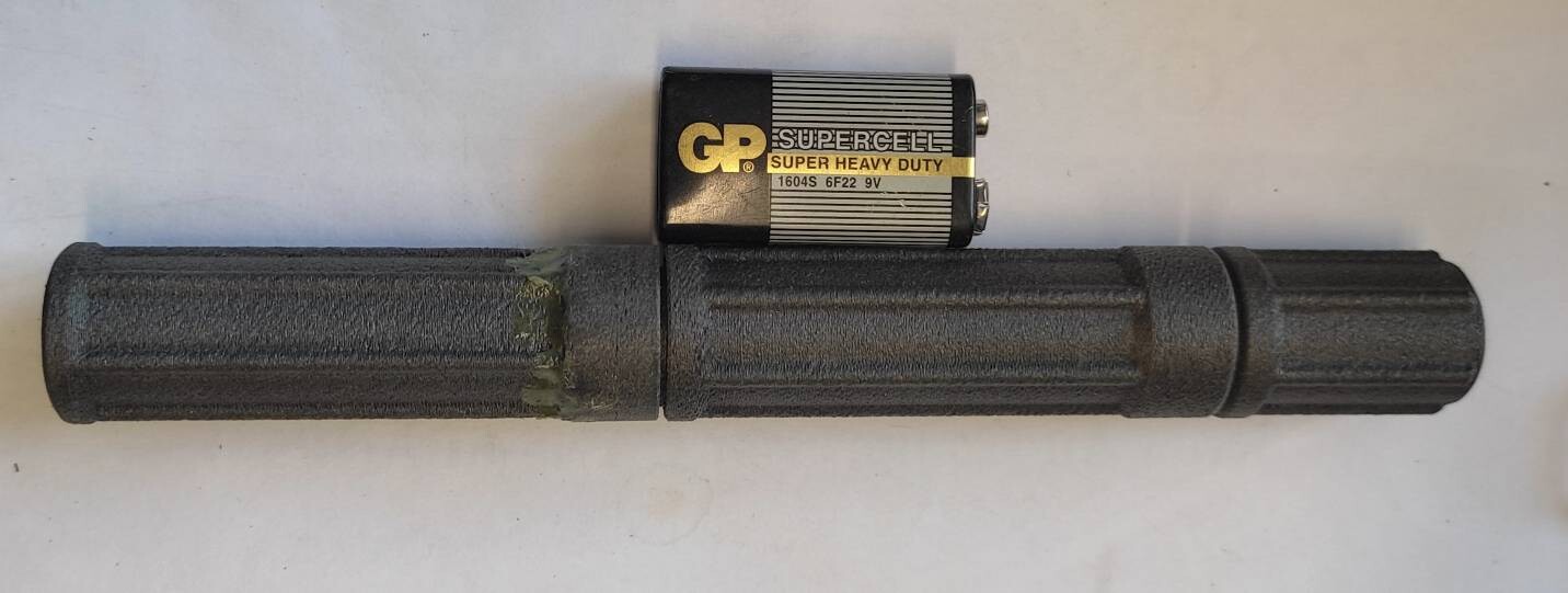

Детали напечатал из какого-то пластика непонятного происхождения, судя по внешним признакам ABS GF30, или типа того, результат на фото.
Получилось три полных оборота на закручивание/раскручивание.
В процессе печати выяснил, что торцевая поверхность средней части имеет маленькую площадь соприкосновения со столом и при печати отваливается, добавил вариант детали с юбкой шириной 1 СМ и толщиной 1мм, в таком виде деталь нормально держится на столе, после печати юбку удалил кусачками и зачистил напильником.
