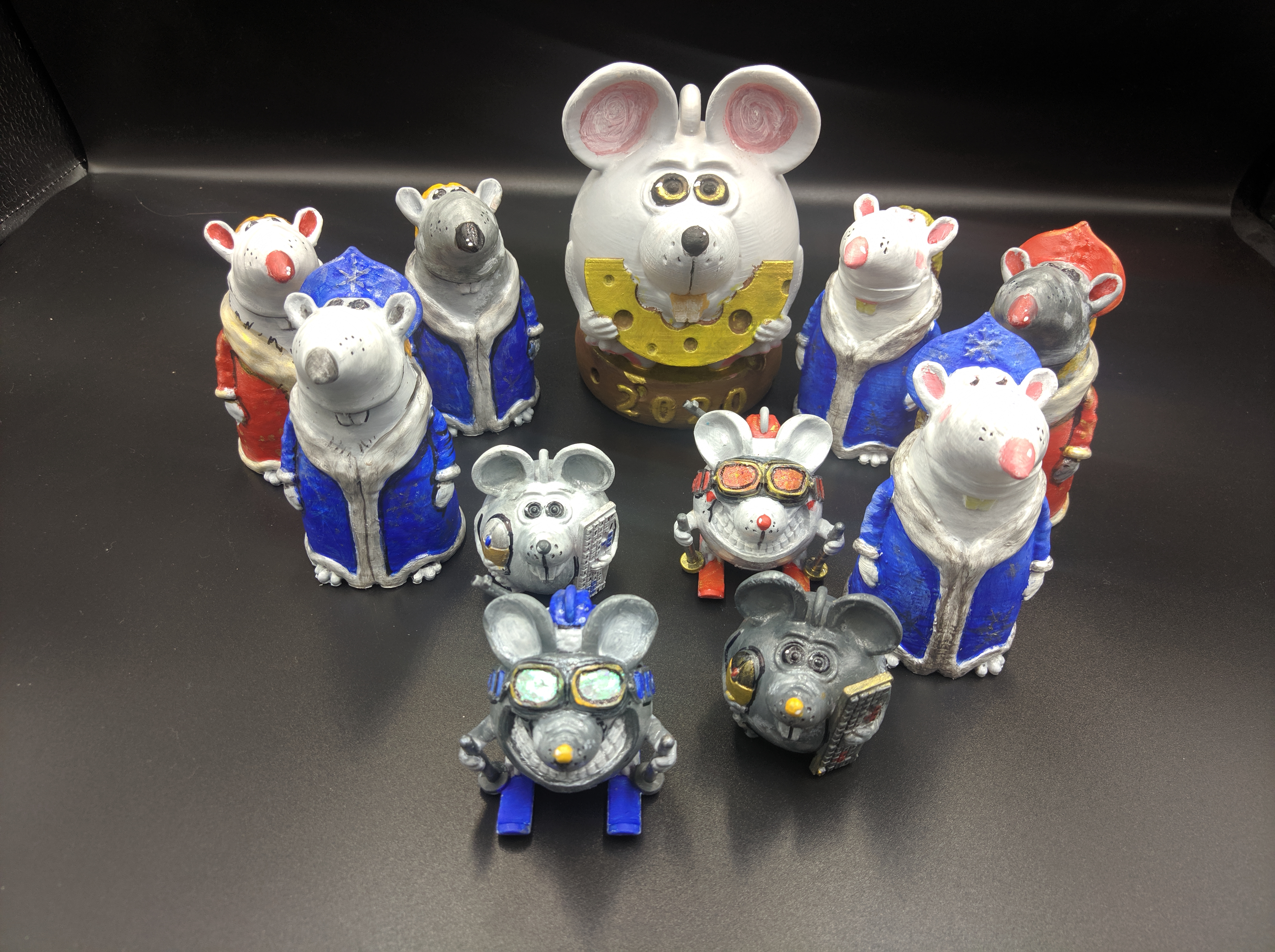

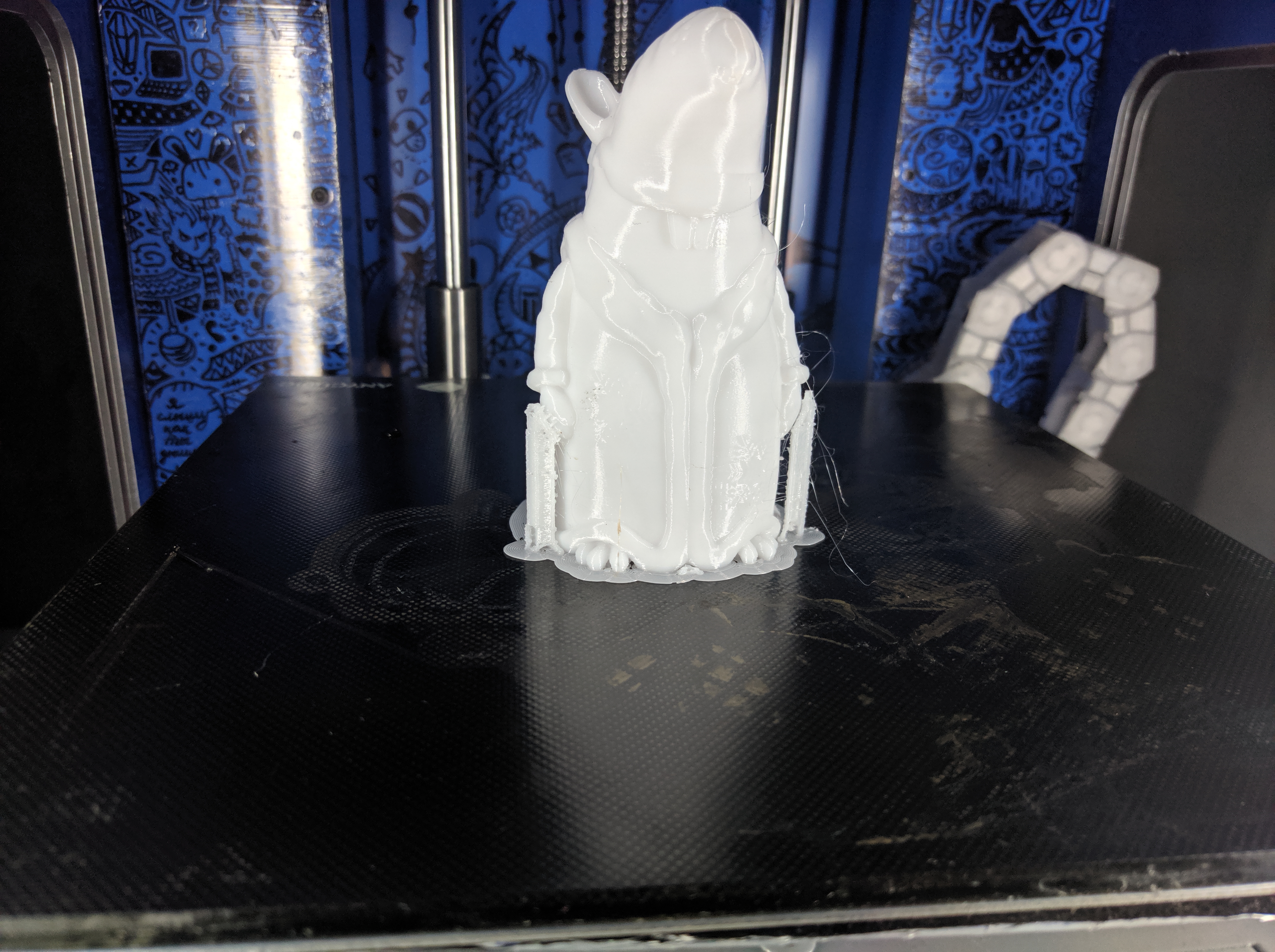

Начнем с актуальных и очень классных мышек от shura2000
на последней присутствует небольшая волосатость, но это была проба на температуре 240, при снижении до 235 волосатость пропадает, хотя и так очень легко убирается купанием модели на пару секунд в дихлорметан :)
Сглаживается пластик дихлорметаном тоже легко, не капризничает:)
Грунтуется данный PET-G не хуже своих собратьев от других производителей, и модельная и автомобильные грунтовки для пластика липнут хорошо, от модели не отслаиваются.
Вот результат покраски армии мышек :)

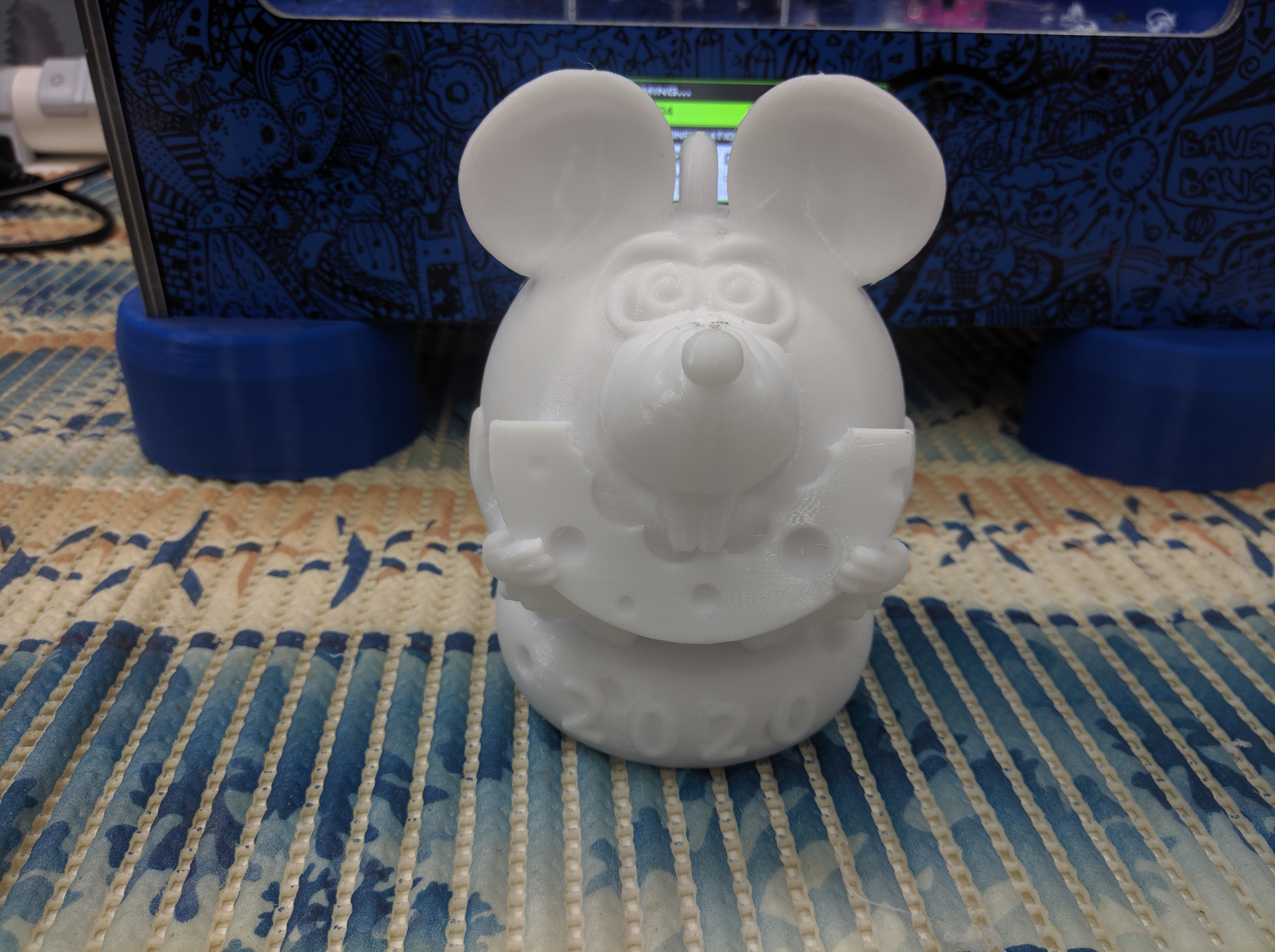

из PET-G от SolidFilament напечатана большая мыша и снегурочки, мелкие уже печатались на полимернике.

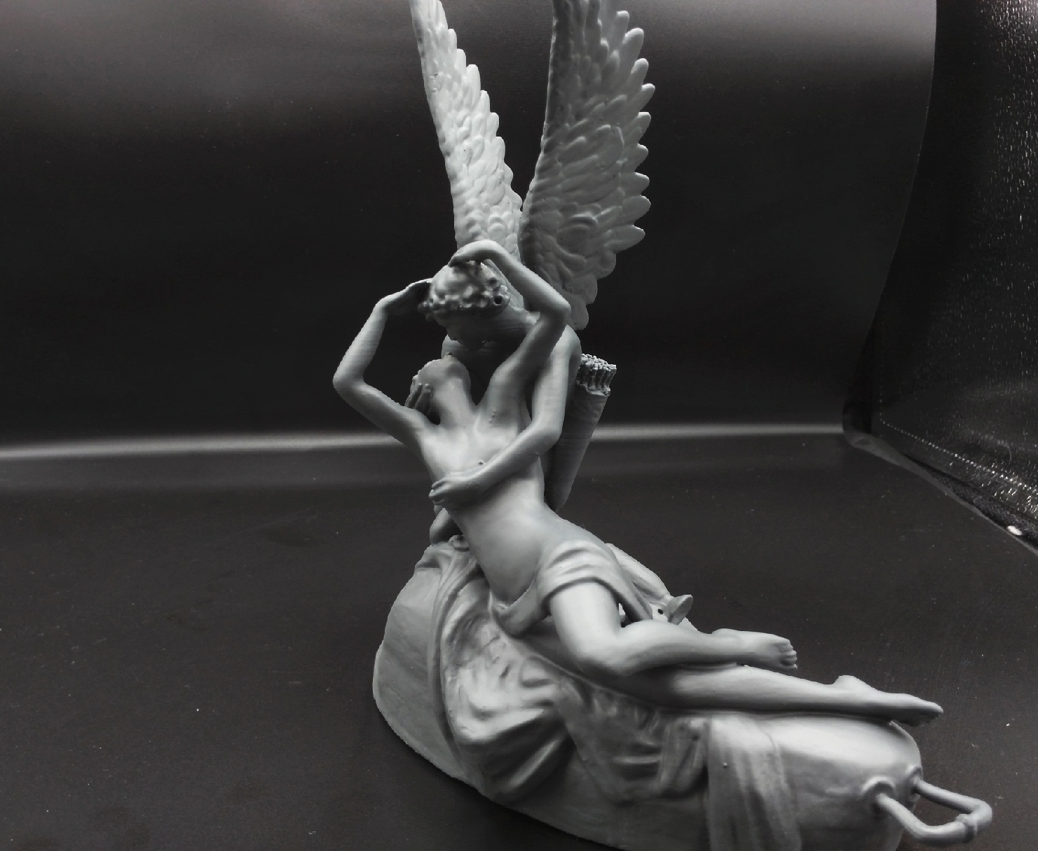

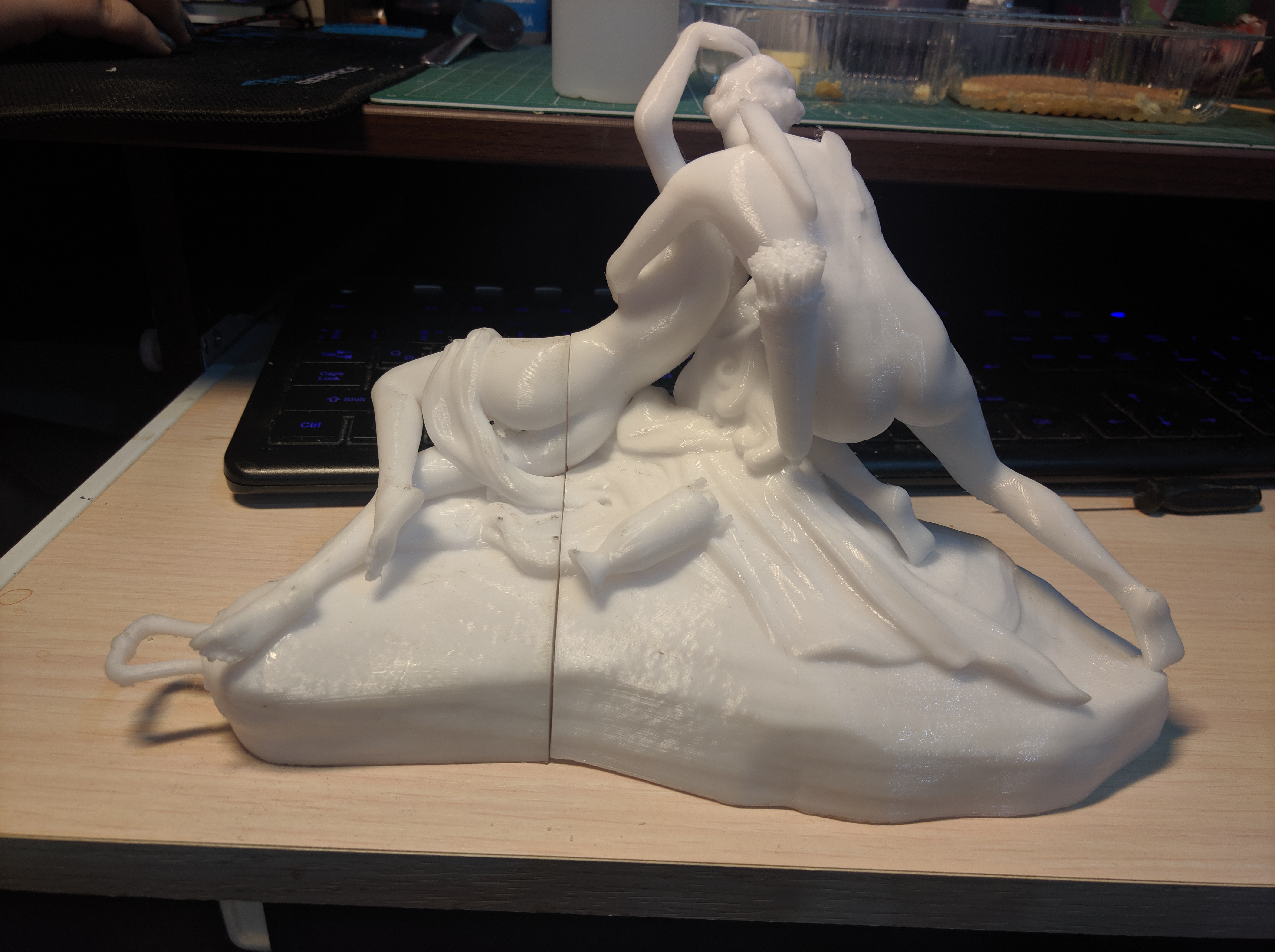

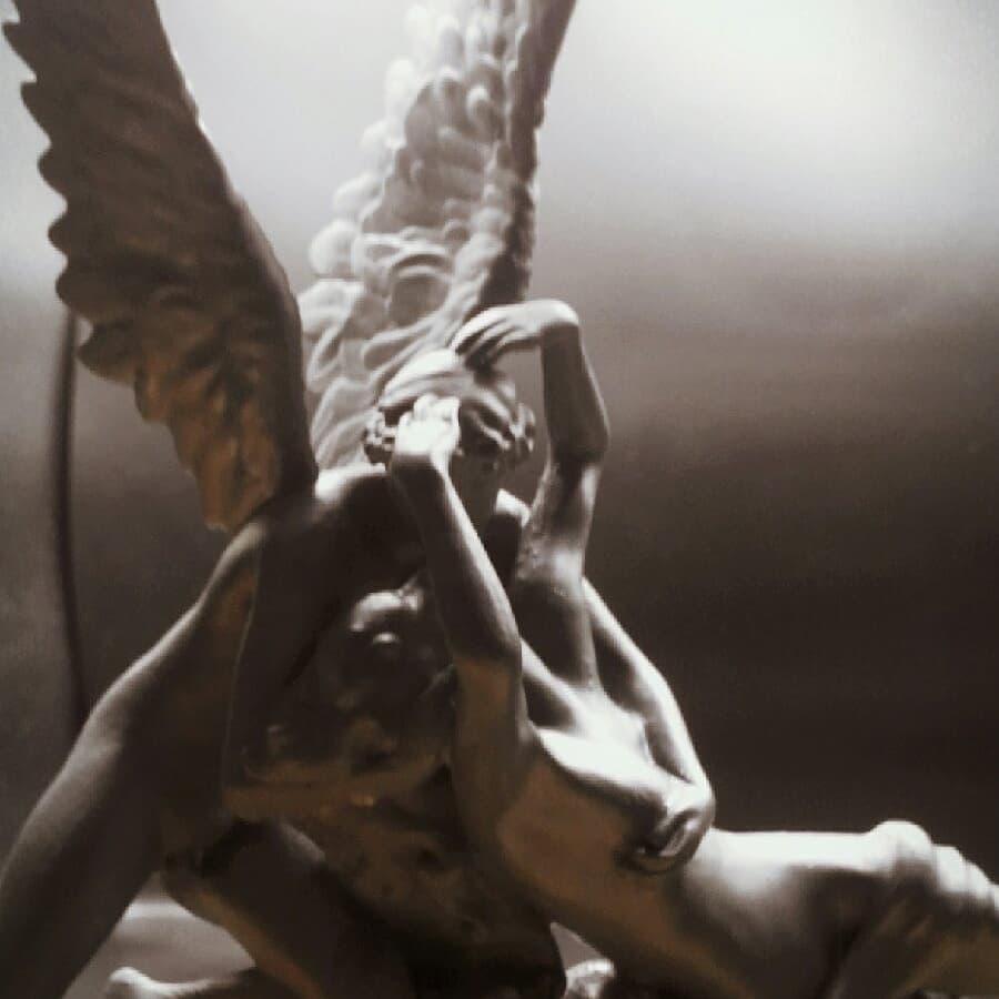

Появилась необходимость распечатать статуэтку Психеи, возрожденной поцелуем Амура
задача была сделать детальку 32см в длину, мой Zav может только 20 :( пришлось резать :)

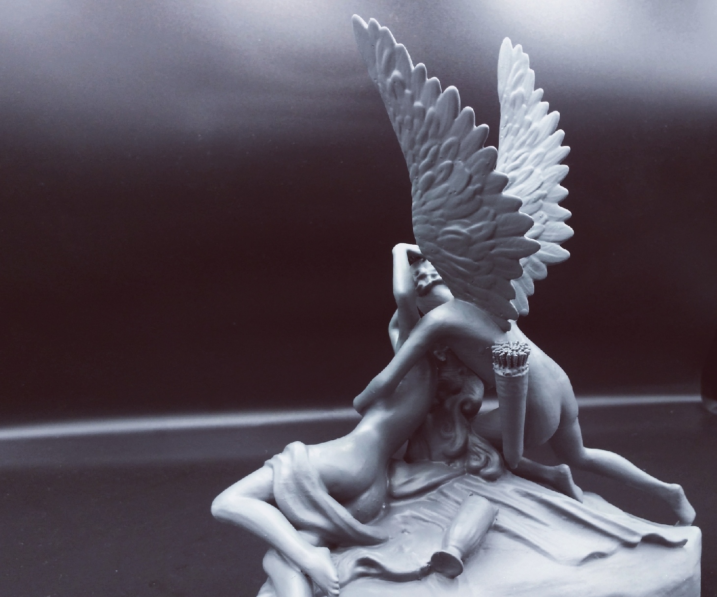

крылья отдельно допечатывал на Sparkmaker FHD.
далее склейка дихлорметаном и им же обработка.
крылья крепились на небольших штифтах и клее секунда :) немного шпатлевки на швах и грунтуем:
готово :)
