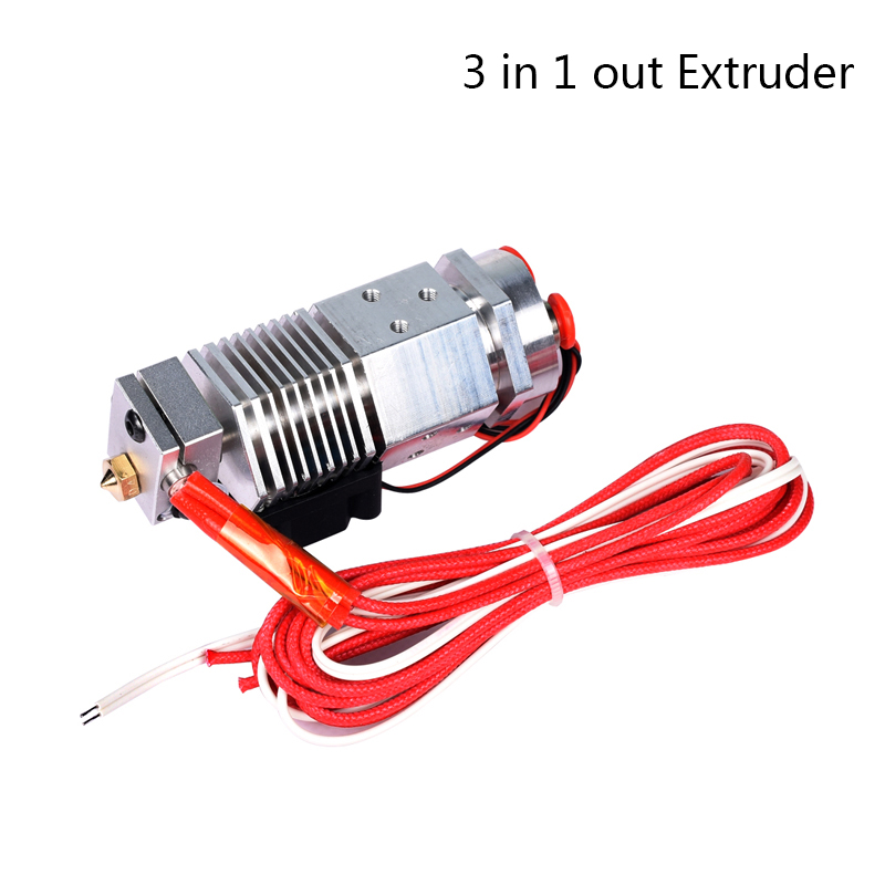

1. Cyclope (mixing extruder)
+ возможность смешивания материалов, одно сопло — простота калибровки.
- большущая потеря времени и материала на Prime pillar (башенку), смешивание получается неравномерным, каким-то однобоким; повышенное сопротивление движению прутка (его внутри на поворотах заносит ))))))), печать материалов с близкими температурами экструзии; китайский вариант течет из-под всех винтов и термобарьеров (даже затяжка на горячую не помогает, только ФУМ, каптон или холодная сварка)))
