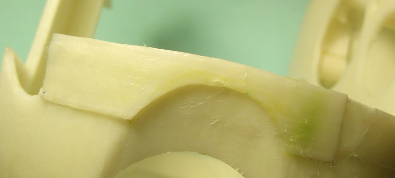

Случилась неудача, при склейке сложной пустотелой модели с тонкими стенками, струбциной сломал одну из стенок. Появилось несколько трещин, которые заделать обычным способом, с помощью клея - затруднительно. Поделюсь несложным технологическим приемом, который я использую в таких случаях. На фото, в качестве примера, все будет видно
На принтере распечатываю заплатку, необходимого размера и формы. Толщина заплатки - 0.2 - 0.4 мм, со 100% заполнением, из материала самой детали. При подготовке G-кода, заплатку располагаю таким образом, чтобы слои имели максимальную длину. Опускаю в растворитель, для моделей из ABS, в ацетон. Удерживаю заплатку в ацетоне пинцетом и считаю до 55. Извлекаю ее, и перед вами очень эластичная, покрытая с двух сторон клеем ( если можно так сказать) заплатка. Прикладываю ее в нужное место, и как следует прижимаю. Заплатка очень эластичная и это свойство позволяет придавать ей практически любую конфигурацию. Силой прижима можно легко контролировать толщину. Заплатка приклеивается очень хорошо и проблем с адгезией нет. После высыхания, при необходимости может подвергаться механической обработке.
Отрицательный момент - после проведения этой операции , приходится отмывать пальцы ацетоном от остатков "клея".
Примечание:
- На фото, заплатка толщиной 0.2 мм , поэтому фото так себе
- пробовал только на ABS, толщину больше 0.4 мм не пробовал
- сломанные детали, я все переделал
