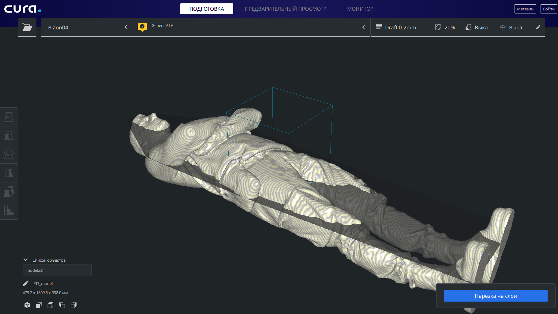

Там же можно приобрести эту модель. Вариантов там много. Я если честно не знаю для чего они. Меня интересовала stl модель. Она обошлась в 300 р. Модель была в натуральную величину. И загрузив её в curu получаем вот такую картину:
Такого большого принтера у меня пока нет. Резать себя на части я не хочу. Поэтому задавив своё величие, отмасштабировал до 10%.
В cure мне нравится режим древовидной поддержки. На мой взгляд она и экономней. И отделяется значительно легче.

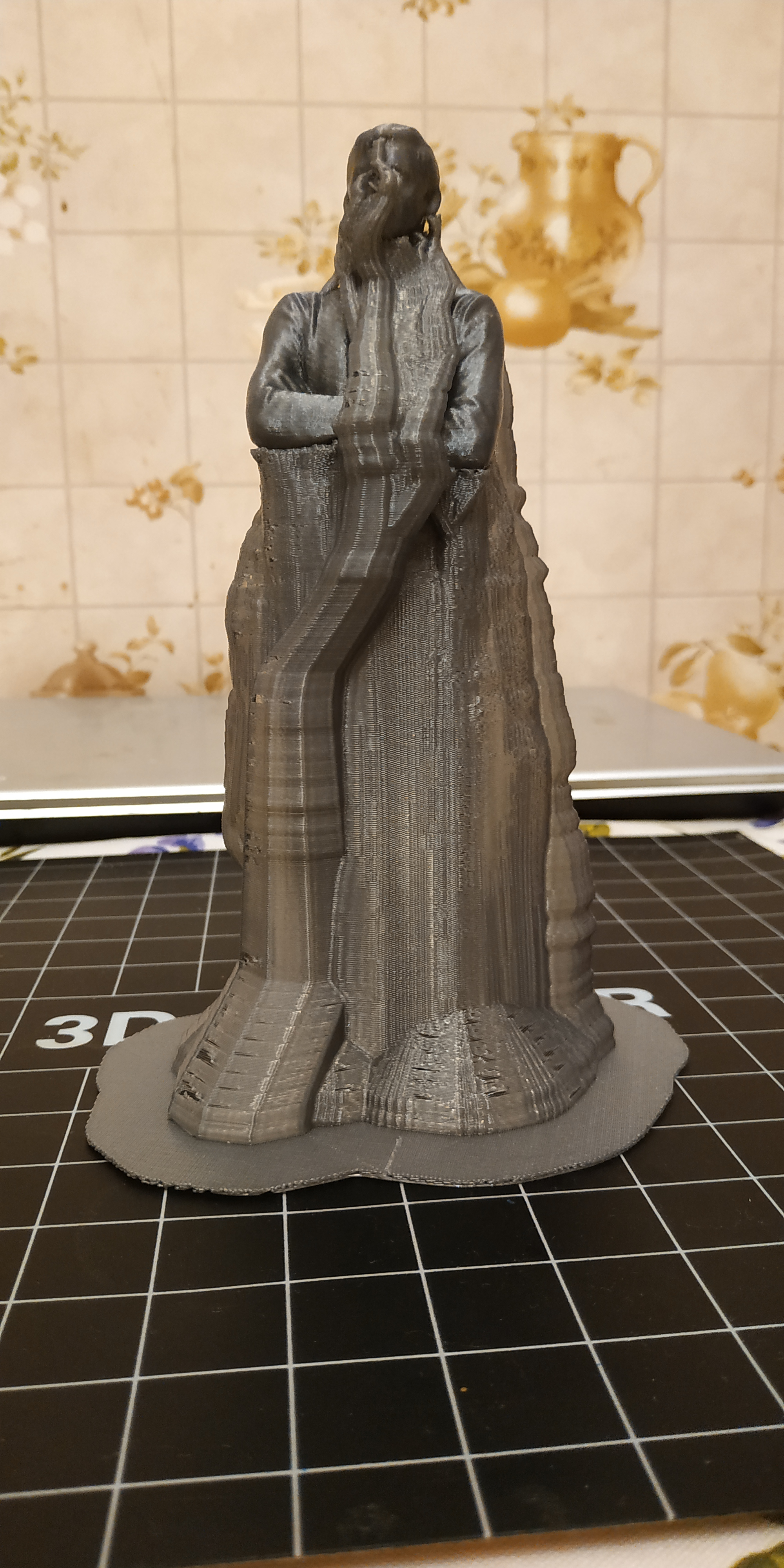

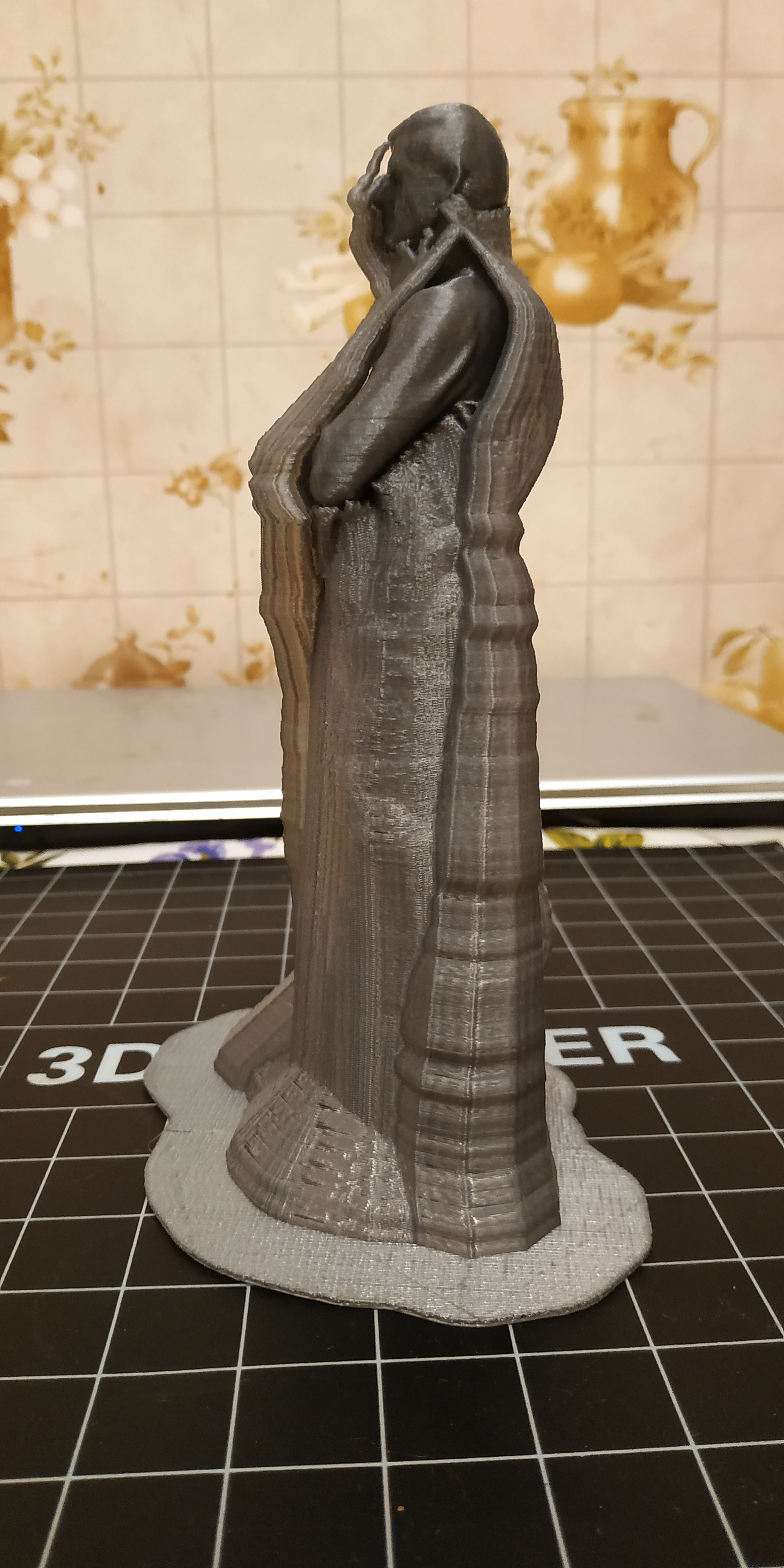

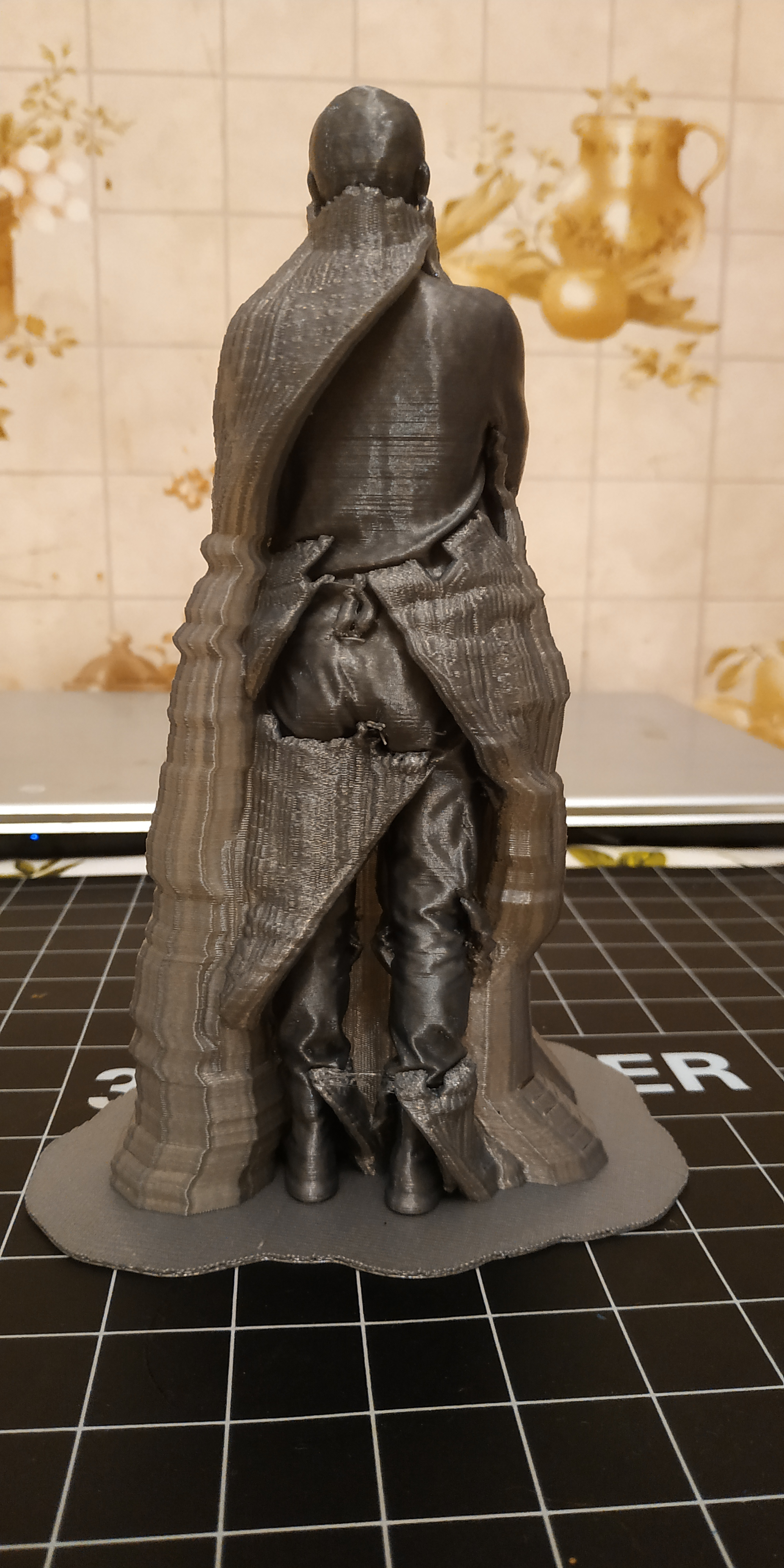

Печатал себя любимого на подложке. Пластик petg. По окончании пяти с половиной часов печати мини копия меня почти готова.
Удалил поддержки и вот он я. Во всей красе.
