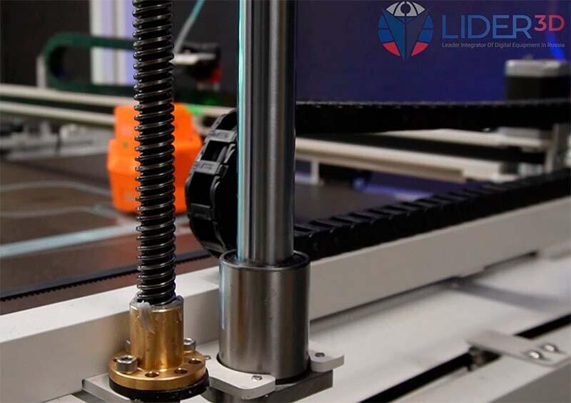

С каждой стороны по оси Z установлены две 25мм стальные направляющие и два 16мм направляющих винта. С каждой стороны стоит всего по одному мотору который приводит в движение направляющие винты, так что большой скорости от этого принтера ждать совсем не стоит. Обзор Elegoo OrangeStorm Giga доступный широкоформатный 3D принтер!Обзор Elegoo OrangeStorm Giga доступный широкоформатный 3D принтер!
Обе оси Y приводятся в движение одним единственным мотором Nema 23.
Кстати! Из-за в целом открытой конструкции OrangeStorm Giga этот принтер легко поддается модификации, например можно легко заменить моторы на более мощные.

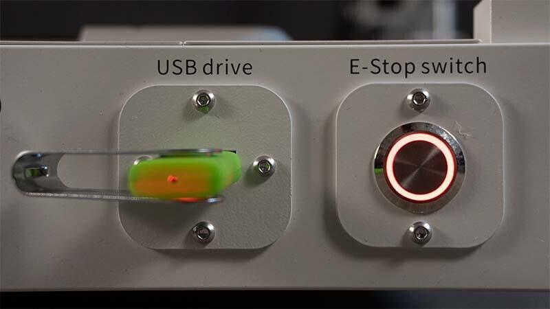

В плане доступа к USB порту и к кнопке экстренной остановки Elegoo наделали странных делов - USB порт в который вы будете вставлять флешку находится в самом низу огромного принтера, во-первых, тянутся до неё не очень удобно, а во-вторых, вероятность пнуть флешку ногой во время работы с принтером стремится к 100% НО! Есть еще один USB порт за правой передней стойкой возле WiFi антенны, там пнуть флешку будет уже не так просто.
Кнопка экстренной остановки так же находится внизу, рядом с USB портом, и в случае необходимости нажать её нужно строго по центру, что так же не удобно. Обзор Elegoo OrangeStorm Giga доступный широкоформатный 3D принтер!

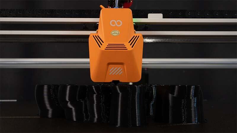

Что касается общей конструкции, у Giga в целом всё не плохо, рама весьма устойчивая и проблем даже с печатью особо высоких моделей не возникает, но в случае высоких моделей обратите особое внимание на поддержки и на общую область контакта, иначе верхние стенки модели могут пойти волнами. Справедливости ради на геометрию объекта это никак не влияет, но если вам нужна идеальная поверхность объекта то перестраховаться.

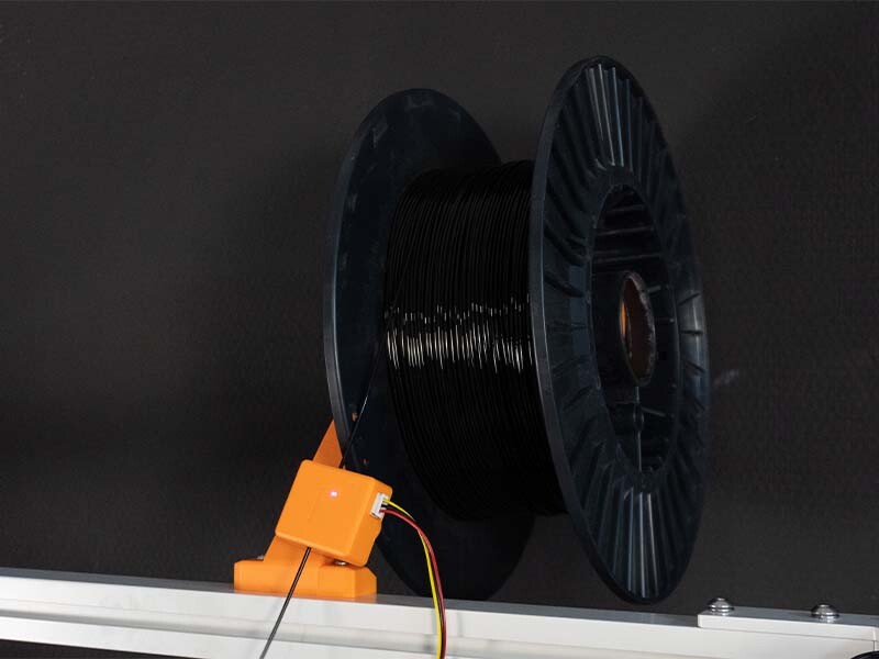

Так же не очень понятно почему базовый держатель для катушки филамента располагается на задней стороне принтера, точнее понятно конечно, но расположение это не удачное, так как при печати больших объектов когда экструдер перемещается по всей площади платформы, PTFE трубка с филаментом очень часто натягивается что создает абсолютно ненужное натяжение и может привести к недоэкструзии. Обзор Elegoo OrangeStorm Giga доступный широкоформатный 3D принтер!

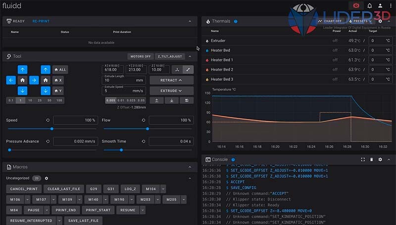

Калибровка рабочей платформы происходит в полуавтоматическом формате, для начала принтер с помощью датчика на экструдере строит карту высот по 100 точкам. Затем на экране принтера отображается отклонение от нулевой точки для каждой из 100 точек измерения.
Чтобы привести карту высот к средним значениями необходимо установить две калибровочные платформы с отверстиями сначала на одну сторону платформы, вручную подтянуть винты для каждой части платформы (как раз для доступа к этим винтам и необходимы калибровочные платформы с отверстиями), а затем повторить то же самое для двух других частей платформы. Благо с калибровочными пластинами принтер делает замеры уже всего по 36 точкам, так что вам не нужно будет подтягивать вручную пол сотни винтов.

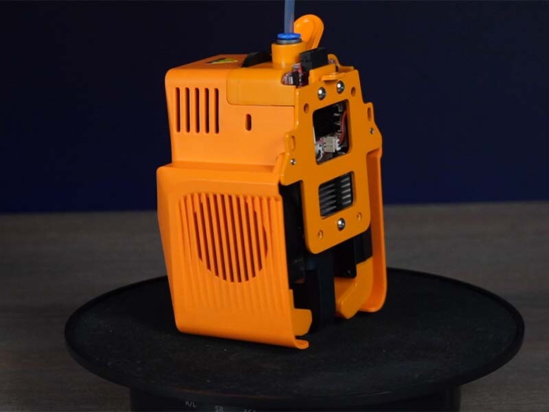

Далее экструдер - экструдер Giga имеет максимальную температуру в 300 градусов и максимальную скорость потока пластика в 30 мм³/с. Обзор Elegoo OrangeStorm Giga доступный широкоформатный 3D принтер!Обзор Elegoo OrangeStorm Giga доступный широкоформатный 3D принтер!

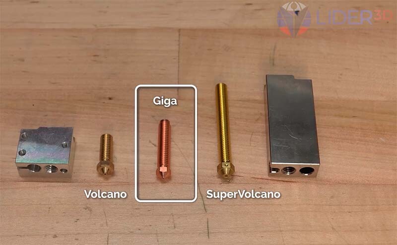

Сопло в экструдере проприетарное, по длине оно находится между соплом Vulkano и Super Vulkano, так что использовать сопла не от Elegoo, без игр в очумелые ручки не получится. Обзор Elegoo OrangeStorm Giga доступный широкоформатный 3D принтер!
По умолчанию установлено латунное сопло, но так же существуют би металлические сопла. Доступны диаметры от 0.4мм до 1мм.

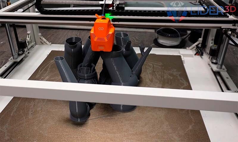

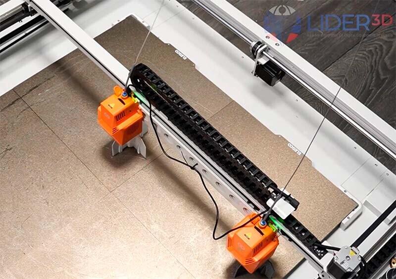

С экструдером связана вторая интересная фишка OrangeStorm Giga, вторая после его размеров конечно. Дело в том что Giga может печатать сразу четырьмя экструдерами, каждый экструдер может печатать на одной из четырех частей общей платформы, таким образом вы можете печатать большую партию одинаковых моделей, и более того подавать на каждый экструдер разный цвет пластика.
Так как конкретно наша Giga из обзора уже давно трудится в поте экстурдера в нашем отделе услуг DigitalCraft3D мы успели отснять материал только с двумя установленными головами. Но всего можно четыре, и мы это обязательно покажем, но уже в отдельном видео в ближайшем будущем!
Увы в базовой комплектации Giga поставляется лишь с одной печатающей головой, а остальные необходимо докупать отдельно, и для установки всех четырех голов потребуется специальная крепежная пластина которая так же приобретается отдельно. Плюс к этому, для каждой дополнительной головы потребуется дополнительные 100Вт питания. Обзор Elegoo OrangeStorm Giga доступный широкоформатный 3D принтер!

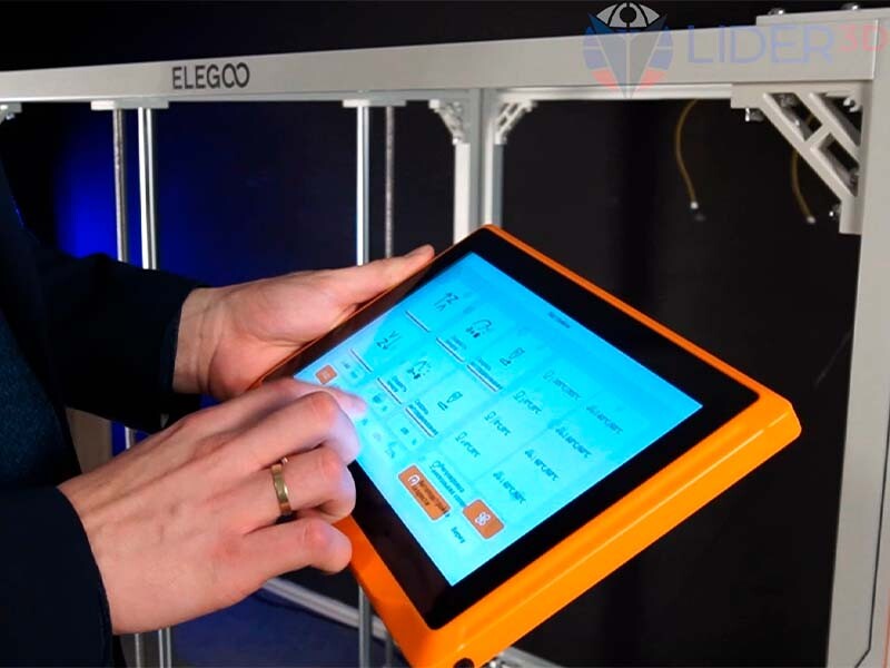

7-ми дюймовый экран управления и возможности подключения и передачи данных никаких вопросов к Гиге не вызывают. Экран отличный: понятный и отзывчивый, его можно перемещать по корпусу принтера. Обзор Elegoo OrangeStorm Giga доступный широкоформатный 3D принтер!
В плане подключения у Giga есть всё, Lan порт, WiFi и USB порт.
OrangeStorm Giga работает с прошивкой Klipper. Обзор Elegoo OrangeStorm Giga доступный широкоформатный 3D принтер!

Giga крайне медленный 3D принтер, Elegoo сделали ставку на большой объем печати и на возможность печати сразу 4 экструдерами, а вот обо всём остальном сильно думать не стали, особенно о мелких конструкционных проблемах как например датчик филамента расположенный на держателе катушки, а не на самом экструдере чтобы было бы намного более удобно.
Для более внятного понимания скорости печати OrangeStorm Giga - представьте что вы хотите напечатать куб из PLA на всю область печати с заполнением в 20%, для этого вам понадобится примерно 50 дней. А если куб не полный то все 150 дней.
Но справедливости ради, там где не вариант печатать по частям, на помощь придет Giga и справится с задачей на твердое хорошо. А если вы решите заморочиться с доработкой этого принтера - что кстати вполне легко реализуемо, то Giga раскроет свой потенциал на все 100%.

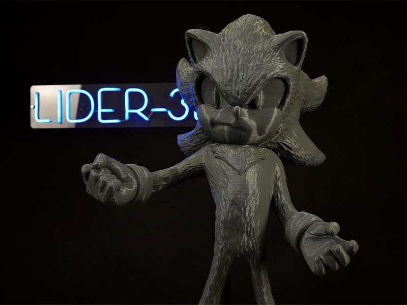

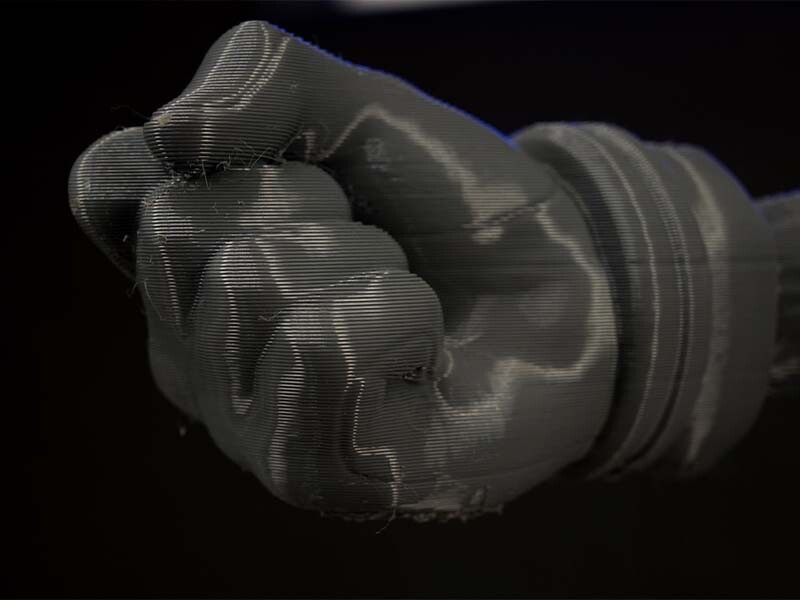

В плане материалов вы ограничены PLA, PETG и TPU из-за открытой конструкции принтера. С TPU кстати у Giga никаких проблем не возникает. Обзор Elegoo OrangeStorm Giga доступный широкоформатный 3D принтер!Обзор Elegoo OrangeStorm Giga доступный широкоформатный 3D принтер!Обзор Elegoo OrangeStorm Giga доступный широкоформатный 3D принтер!Обзор Elegoo OrangeStorm Giga доступный широкоформатный 3D принтер!Обзор Elegoo OrangeStorm Giga доступный широкоформатный 3D принтер!Обзор Elegoo OrangeStorm Giga доступный широкоформатный 3D принтер!Обзор Elegoo OrangeStorm Giga доступный широкоформатный 3D принтер!
