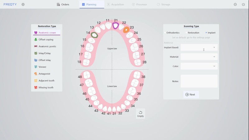

Программа Freqty в которой происходит основная работа наполнена разнообразным инструментарием. Инструменты есть как для простого сканирования, так и для более сложных задач. Также есть поддержка облачного хранилища, которое можно использовать для передачи данных между клиниками.
Pingtum Panda P2 помогает в создании имплантов, виниров, анатомических коронок, мостов, а также в случаях с восстановлением потерянных зубов. В целом софт Panda P2 рассчитан на широкий спектр задач, перед началом сканирования вы можете выбрать из трёх категорий - "ортодонтия" "импланты" "восстановление".
