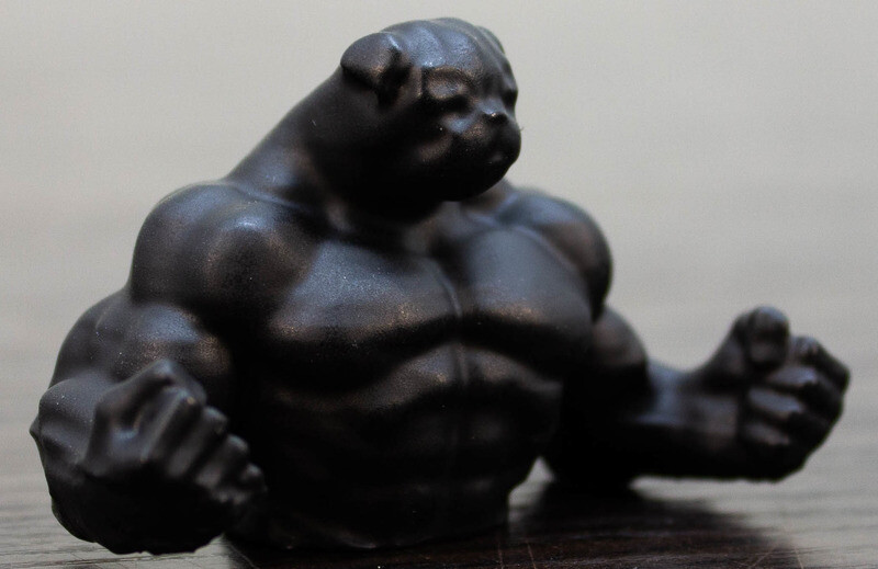

Модель без постобработки и гладкая модель после постобработки, пластик ABS LIDER-3D Classic.
