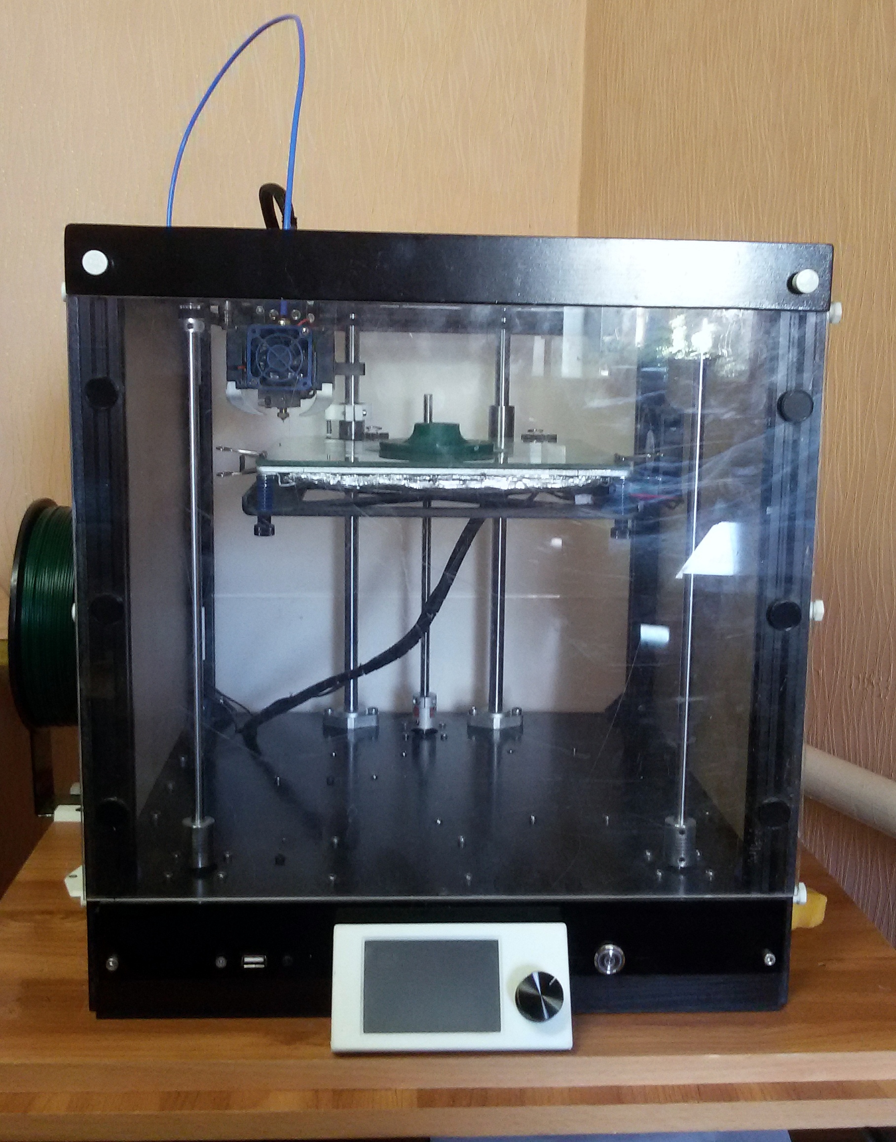

Печатаю ABS, ну нравиться мне именно он. Соответственно и бокс для Sapphir-S. А к нему и окошко, но не дверца! Компактность принтера, по мне, ею убийственно нарушается.
С учетом того, что сам бокс можно установить и снять за пару минут к нему и «дверца» быстросъёмная.Плексиглас (старое доброе слово) и вырезал по старинке, без лазера. Насверлил по бокам отверстий внедрил в них неодимовые дисковые магниты.

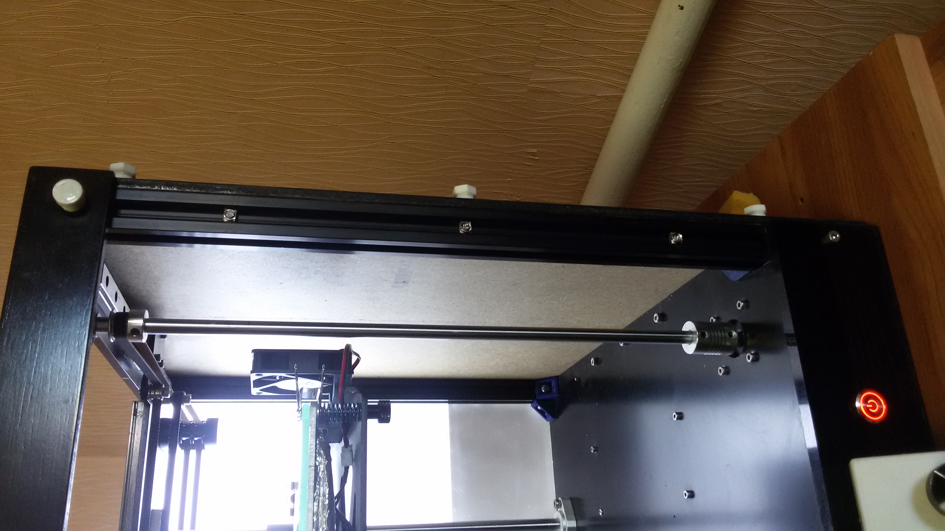

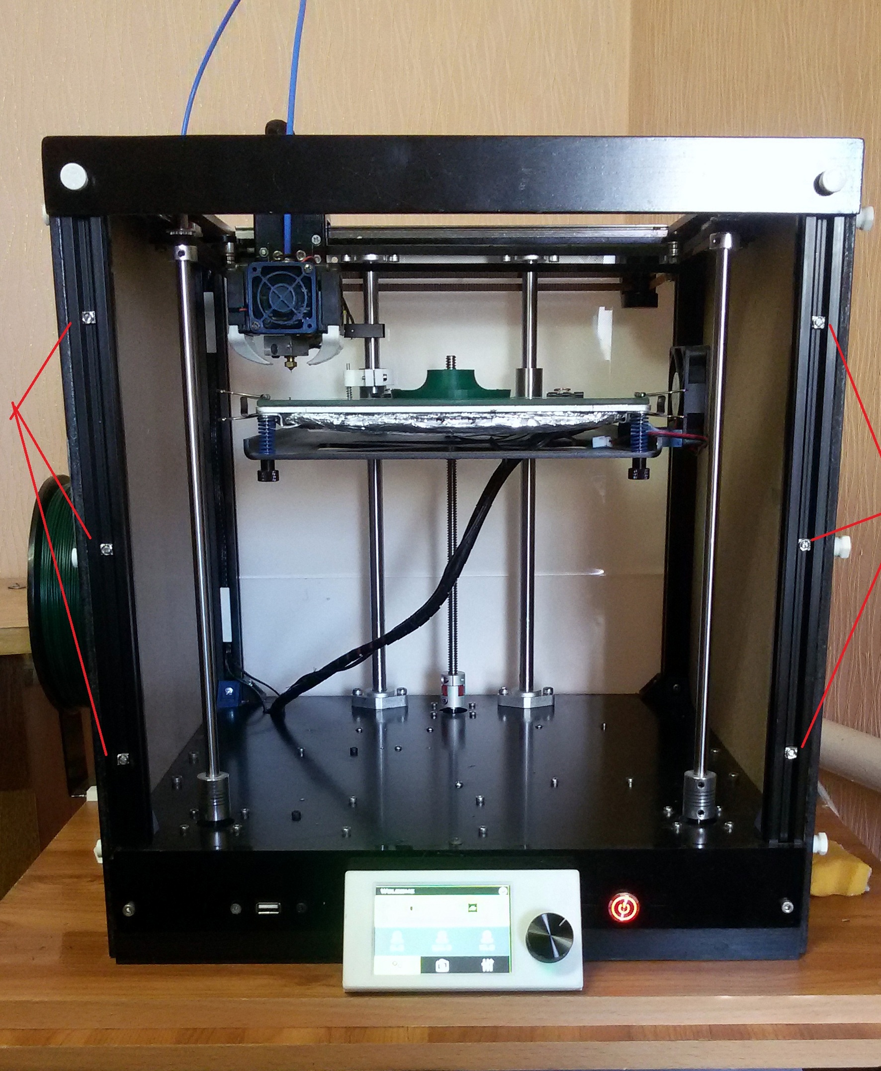

В проемы профилей рамы принтера установлены Т-образные гайки, зафиксированные потайными болтами.

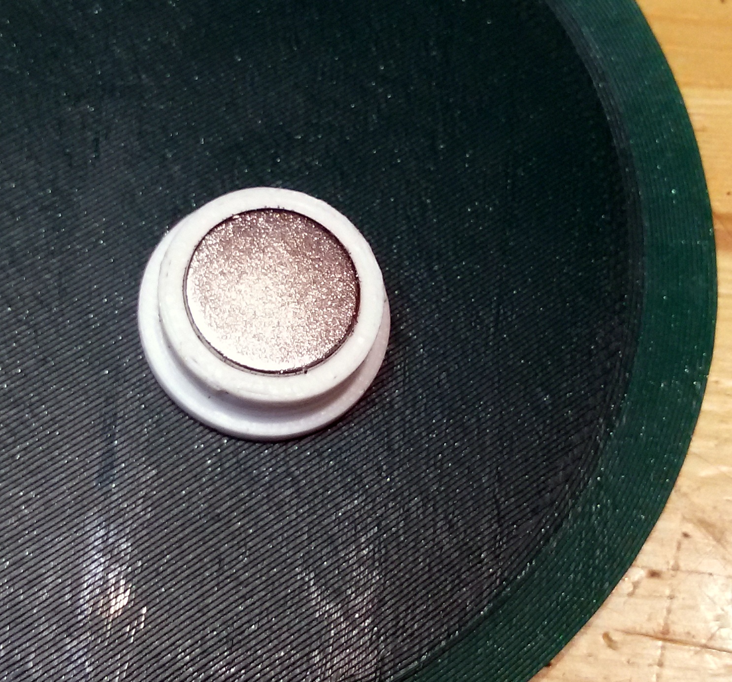

Магниты вставлены в держатели, которые и вклеены в акриловое окно.
Держится окно хорошо, снимается еще лучше и не мешает, когда модели не страшны сквозняки и бокс как бы не нужен.
