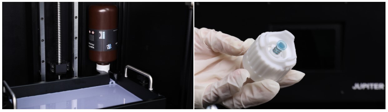

Производитель обещает легкое обслуживание и простую настройки принтера к работе. Работает с большинством UV-полимеров. Внутри установлен источник света мощностью (UV COB LED). Для того чтобы устранить необходимость долива смолы во длительной время печати, в комплекте предусмотрено специальное решение для установки бутылки целиком.
