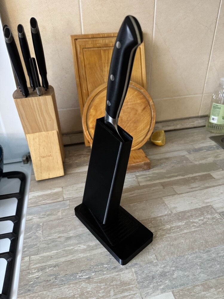

У меня дома стоит 3D-принтер, и тут мне просто стало искренне любопытно решить эту задачу самому. Вместо того чтобы часами сидеть в тяжелых CAD-пакетах, вручную двигать полигоны и высчитывать радиусы со штангенциркулем, я решил провести эксперимент: скинуть всю рутину на нейросеть и проверить, выдаст ли она готовый инженерный результат за один заход.
Входные данные
Я сфотографировал упаковку, где были указаны базовые габариты (клинок 20.5 см, рукоять 14 см), приложил рулетку к основанию лезвия, чтобы зафиксировать ширину у пятки (около 46 мм), и скормил эти снимки ИИ.
Вместо абстрактной просьбы «сделай красиво», я составил четкое ТЗ на чистый параметрический код для OpenSCAD:
массивное устойчивое основание со смещенным назад центром тяжести;
наклон стойки около 15°, чтобы гравитация прижимала нож обухом, а режущая кромка вообще не касалась пластика;
запас по глубине, чтобы острие висело в воздухе;
геометрия, рассчитанная на печать строго без поддержек.
Что выдала нейросеть
Скрипт скомпилировался сразу. Нейросеть корректно считала с фотографий с рулеткой ключевую деталь — полубольстер (плавный спуск от рукояти к пятке клинка) — и спроектировала в верхней части паза воронкообразное расширение. Благодаря этому нож не застревает, мягко садится гардой в направляющие и центрируется сам по себе. Все допуски легли в переменные: толщина клинка 2.5 мм, симметричный зазор по 1 мм с каждой стороны для свободного хода и глубина паза 220 мм.
Печать и готовый результат
Печатал черным матовым PETG — он долговечен, нейтрален к кухонной химии и спокойно моется.
В слайсере применил небольшую хитрость для балансировки: на первые 15 мм высоты (само основание) через модификатор выставил 100% заполнение, а саму наклонную колонну пустил с заполнением 20% гироидом. За счет этого «подошва» получилась тяжелой, а наклонный переход между колонной и основанием естественным образом превратился в аккуратный ступенчатый рельеф. Снизу в коде были заранее предусмотрены углубления под стандартные резиновые ножки-капли диаметром 10.5 мм — подставка встала на столешницу как влитая.
В итоге нож встал миллиметр в миллиметр с первой же попытки, без переделок и тестов. Выглядит как фабричный кухонный аксессуар, а времени ушло минимум.
