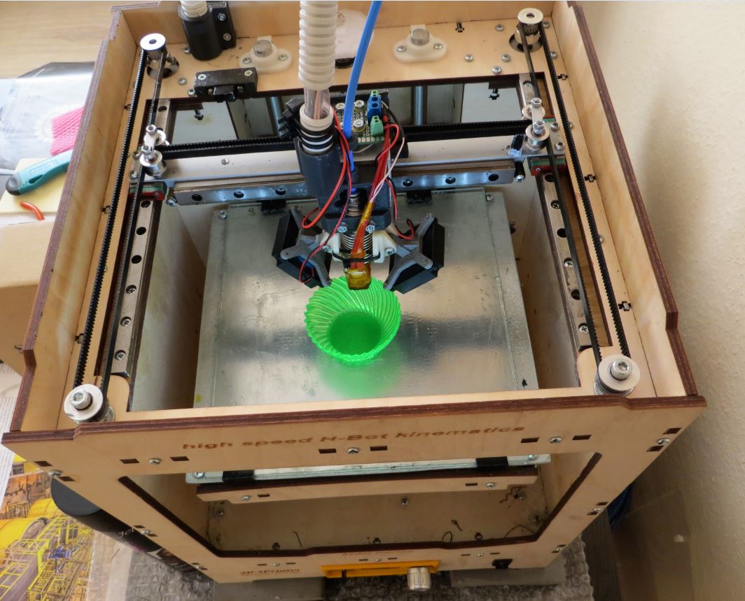

Поставил на печать тестовый кубик на стандартных для PETG настройках и всё напечаталось с ходу без дополнительного подбора параметров.
Сопло - 0,8 мм , программно уменьшено до 0,7 мм, слой 0,4 мм, Температура 240 градусов, стол 90 градусов, скорость - 50 мм/сек, первый слой 30 мм/сек.
Для адгезии к стеклу стола использую лак для волос экстрасильной фиксации.
Хорошо держит и ложится первый слой, а также легко снимает, когда температура меньше 50 градусов.
Печатал на 3D-принтере 3D-SPrinterMINI. Зона печати 150х150х150 мм. Н-бот на рельсах, ось Z- на валах. Боуден система подачи пластика с DUAL DRIVE экструдером (редукторный экструдер с двумя обжимными приводными шестернями).
Боуден трубка с уменьшенным отверстием, поэтому стабильность диаметра пластикового прутка важна, иначе заклинит. Этот пруток печатался без проблем, так диаметр имеет стабильную величину.....
Для полупрозрачных пластиков хорошим тестом качества является печать вазы в один слой. Такой тест показывает качество пластика очень хорошо - стабильность самого пластика - стабильный цвет, однородность состава - показывают пропечатанность стенок без разрывов и без видимых дефектов.
Подобранный состав показывает как пластик может держать стенку водин периметр.
По итогам печати вазы можно оценить пластик на четыре с плюсом по пятибальной шкале.
Ваза напечаталась с первого захода без сбоев. Уже очень хорошо. Стенки пропечатались в полном соответствии с моделью - проплавов и срыва прутка нет. Видимых дефектов и незапланированных бугорков нет.
Из минусов - на просвет видно , что встречаются неоднородности в виде точек с чуть более насыщенным цветом. Но если честно, я ещё не встречал полупрозрачного и прозрачного пластика, чтобы таких дефектов не было. Поэтому смотрим на количество таких дефектов - их гораздо меньше среднего. Поэтому параметру тоже оценим пластик на хорошо.

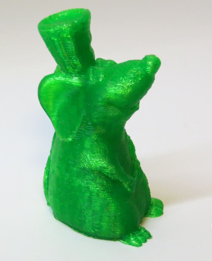

Межслойная адгезия пластика на хорошем уровне и обеспечивают стандартную для PETG прочность на разрыв-разлом детали.
В основном я печатаю из PETG - конструктивные детали, так печать фигурок это не сильная сторона для PETG. Однако этот пластик показал себя с этой стороны очень хорошо.
И самой сильной стороной этого пластика я считаю это ПОНИЖЕННАЯ СОПЛИВОСТЬ при печати. Фактически сопли отсутствовали...... Это большой плюс для данного пластика.
И да скоро новый год. Год стальной крысы, поэтому всем нам придется печатать много КРЫС, очень разных крыс, но их будет много......
И ещё одно данный пластик имеет очень интересный эффект отражения. В зависимости от окружающей обстановке кажется, что в пластике присутствуют дополнительные цвета...... но стоит перенести в другое место и эти дополнительные цвета изменяются или исчезают вовсе.
По ощущениям пластик вызвал приятные эмоции при печати - напечаталось всё сразу и сходу....... Этот момент мне очень понравился....
