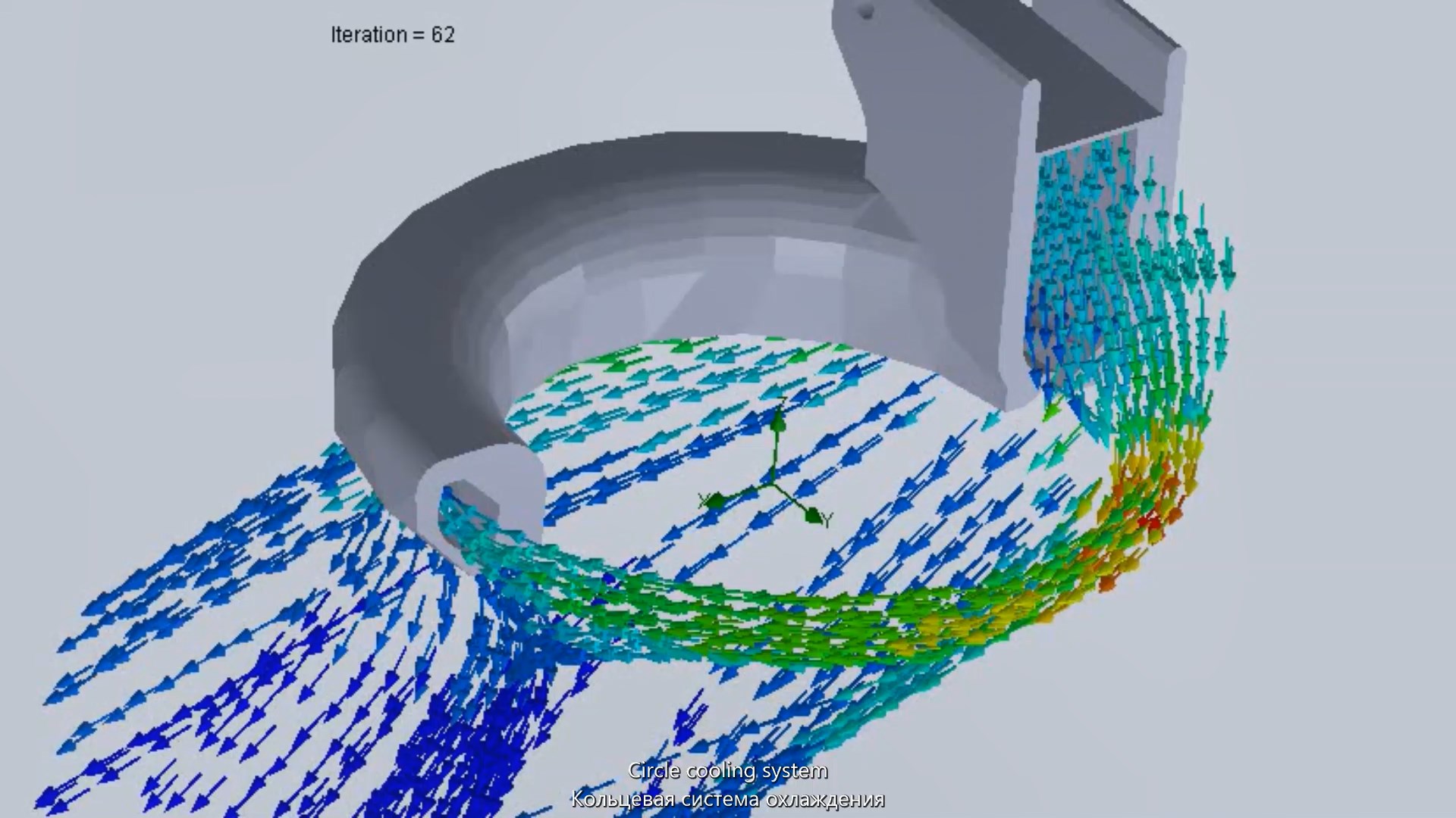

После покупки и сборки принтера стали терзать смутные сомнения на тему качества работы системы обдува модели. Как мне кажется обдув - это одна из тем, с которой сталкиваются все, кто начинает работать с 3D печатью.
В процессе изучения вопроса ещё и наткнулся на великолепную статью https://3dtoday.ru/blogs/maniak26/learning-how-to-blow-in-solidworks-flow-simulation/ , что позволило вывести мои теоретико-практические изыскания на совершенно иной уровень. Не совсем уверен в корректности полученных данных и с удовольствием готов услышать критику использованной методологии.
Были исследованы несколько типовых конструкций обдува, подходящих под стандартный вентилятор (турбина 40x40x10mm). Не смог найти именно эту модель вентилятора, использовал вентилятор Papst DC-Axial 405. Буду благодарен за ссылки где почитать как правильно проводить симуляцию.

Затем под прицел попал круговой обдув (аж целых два варианта: со сплошным отверстием и множественными). Мысленный эксперимент упрямо говорил, что система не будет работать так, как ожидается. Последующее моделирование показало, что и тут ждало разочарование: поток направлен мягко говоря не в центр, плюс ещё заметно значительное замедление потока воздуха (синие стрелки), что говорит о том, что тепло будет отводиться недостаточно эффективно.

Также у всех систем есть ещё одна неприятная проблема: поток воздуха центробежного вентилятора не равномерен в выходном сечении. Т.е. в одной части его больше, в другой меньше. Как это отразить при моделировании - я не разобрался, пока. Также буду благодарен за ссылки на литературу по данному вопросу.

С более продуктивным вентилятором обдув должен вести себя ещё лучше. Опять же, как это проверить в симуляции - я не понял, пробовал менять вентиляторы, но какой-то разницы после расчёта не увидел.
Вопросы? Предложения?
Готов выслушать конструктивную критику, предложения и пожелания. А может быть у кого-то ещё есть совместимый принтер и может помочь протестировать систему? У меня пока что модель только для Anycubic Chiron есть. Ну или посоветуйте под какую ещё голову можно сделать? Вроде бы на Эндерах используется такой же стандартный вентилятор. Либо же делать под кастомную 50-60мм улитку.
Пока, честно говоря, не определился, стоит ли выкладывать модель или нет. Интересно ли вообще это кому-нибудь?
