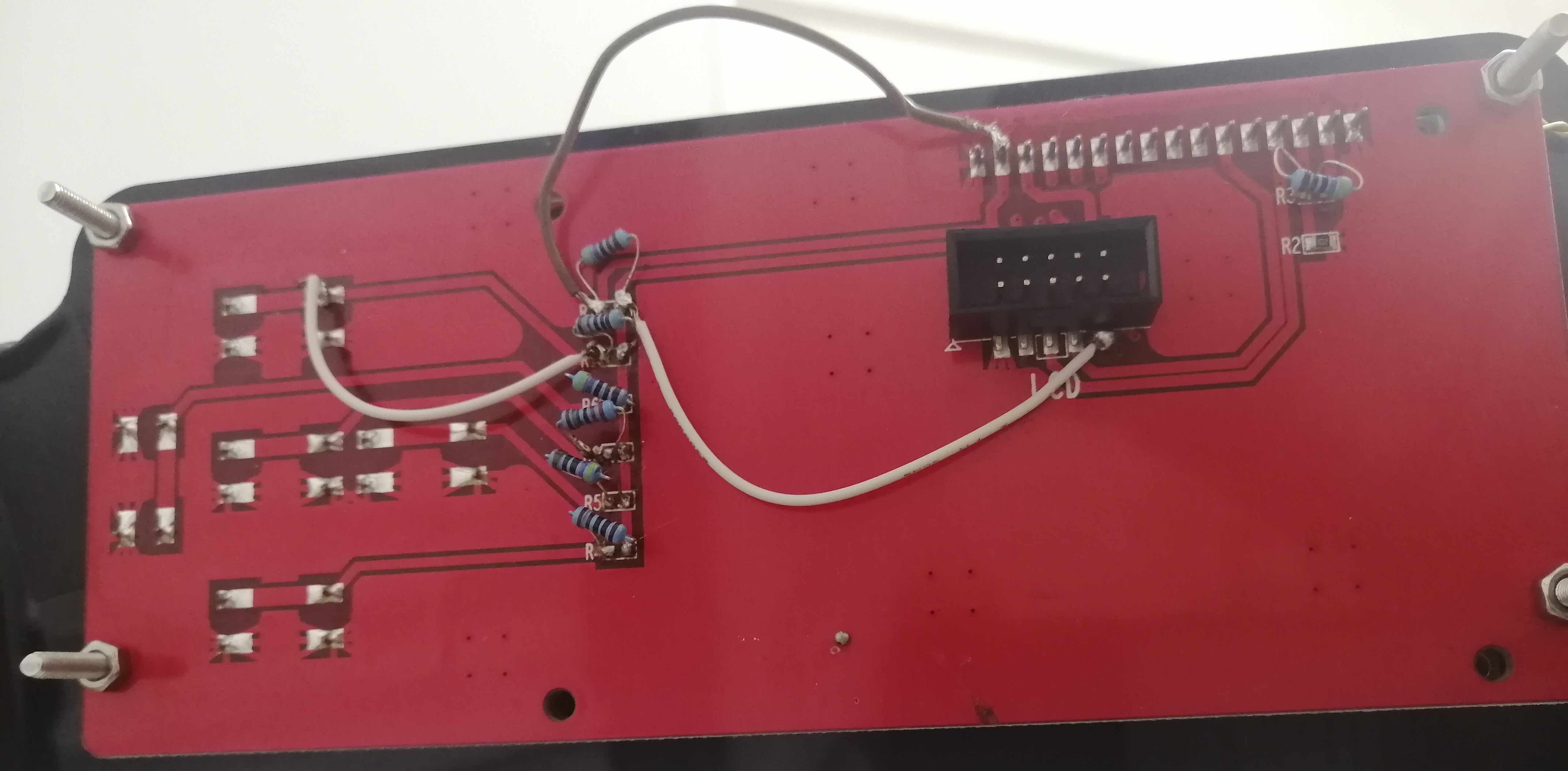

После всех кругов 'наслаждения' владением/пользованием, чудо-принтер Anet A8 начал выдавать новые перлы: отказала кнопка 'вверх'. Поискав в Еноте, нашёл всего один
постъ, но для рядового пользователя не особо ясно, что же там делать нужно. На своей Анетке этот недуг исправил, предлагаю столкнувшимся с ним своё решение: перепаял smd резисторы на обычные (с тем же сопротивлением), перепаял 3 дорожки (пустил провода в параллель). Только за качество пайки не бейте сильно. ) По итогу всё заработало. Если размышлять над сутью проблемы, то скорее всего перетяжка креплений плату в перекос тянут, вот и барахлят тонкие дорожки.
