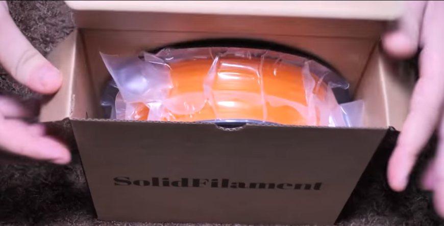

Перед началом обзора посмотрим, что у нас с упаковкой, потому что для меня, например, это очень важно, так как я постоянно меняю виды пластиков во время печати. Не волнуйтесь, вскрою я только одну коробку. Она открывается нестандартно, не сверху, как у всех обычных производителей, а сбоку.
Тест-обзор пластиков
Помнится, в более ранних обзорах, говорили, что катушки мягкие и это является какой-то проблемой. На самом деле никакой проблемы нет или я этих проблем не заметил.
 Все катушки идут килограммовые. Вакуум при долгом хранении остался на месте. Кстати, печатал я на обзорном принтере «Бизон», и это стальная прушка от 3D Diy.

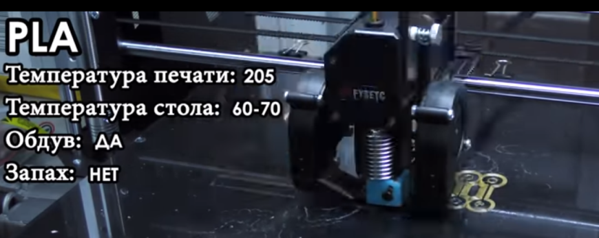

 Первым на печати у нас PLA пластик. Это классический PLA, ничего особого отметить не могу. Температура печати – стандартная для PLA, температура стола тоже стандартная, адгезия также как у всех PLA. В общем, всё одно и то же. Никаких откровений нет. Таблица с настройками печати на фотографии ниже.

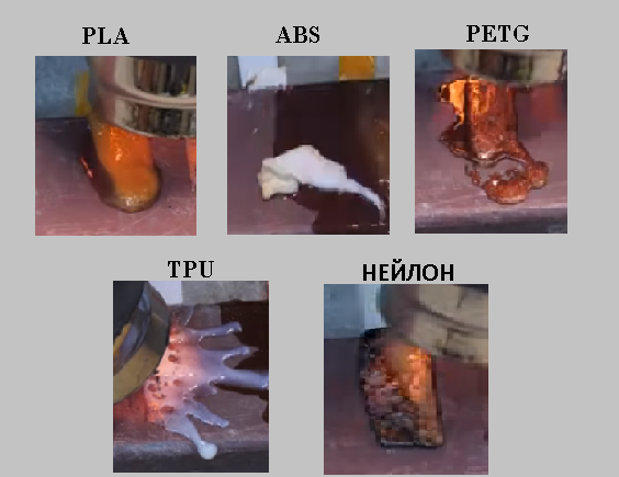

Следующий тест - на пожаробезопасность. Строительным феном полоски пластика нагреваются до температуры возгорания бумаги, в среднем в районе 400 градусов. И какие же у нас результаты?
  •  PLA пластик растекся мороженкой, даже не успел почернеть.
  •  ABS-пластик поменял цвет. Дым, вонь, ад и содомия, все как мы любим.
  •  PETG очень похож на PLA, также растекся вареньем.
  •  TPU вообще нужно видеть – вообще растекся молоком.
  •  Nylon повёл себя не очень стандартно, просто моментально запекся до чёрного цвета.
