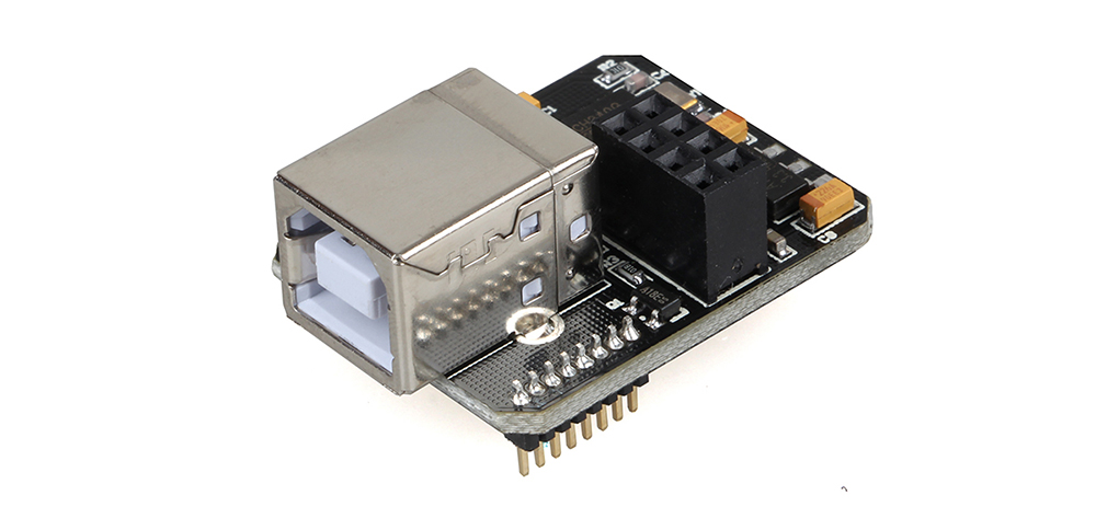

Добавил я к мозгам принтера на основе Lerdge X модуль USB Link для связи с компьютером.
Выглядит модуль следующим образом:Всё работает, всё хорошо. В один прекрасный день принтер начал перезагружаться. Ну бывает, флэшка наверное дохнет. Форматнешь и нормально.
А вот вчера плата стартует, показывает VCC, +5V, +3V но дельше не стартует. А если стартует, то выключается в произвольное время...
Долго я искал коротящий термистор, мерял сопротивление нагревателей...
Пока не вырвал этот модуль. И тут настало счастье. Все работает как надо.
Причина проста, неотмытый флюс на гребенке. Притом остальная часть платы отмыта.
Сейчас модуль лежит в банке спирта, отмакает и переодически принимает ультразвуковые ванны. А принтер спокойно печатает без ребутов и зависов.
Мораль: мойте от флюса, даже если его визульно не видно.
